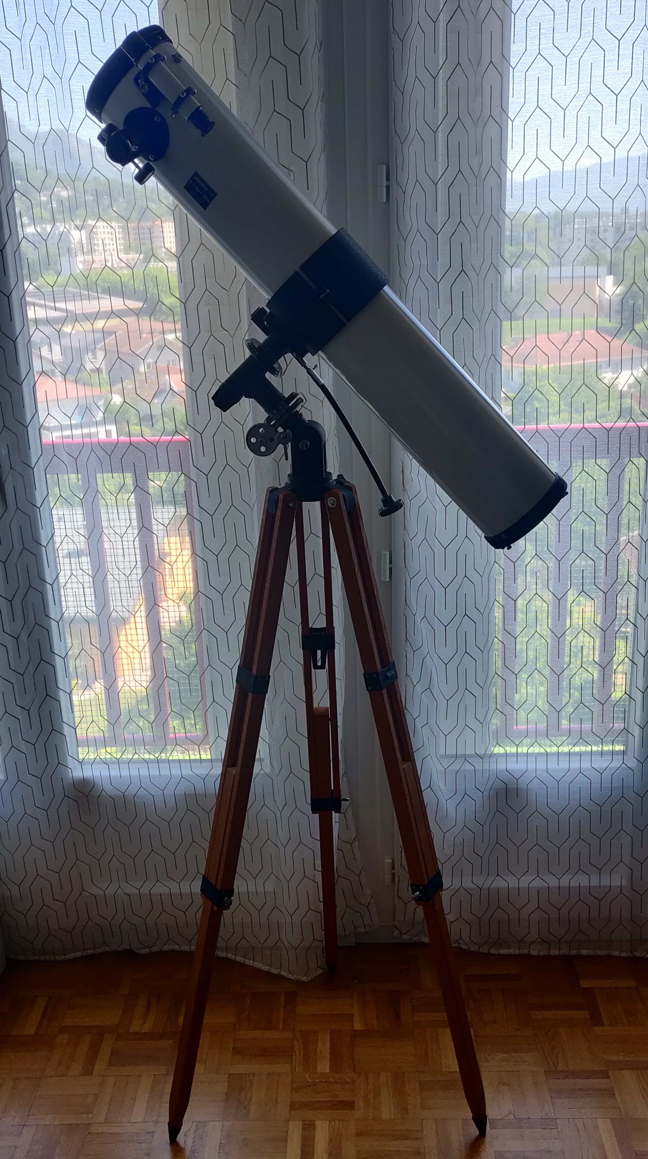

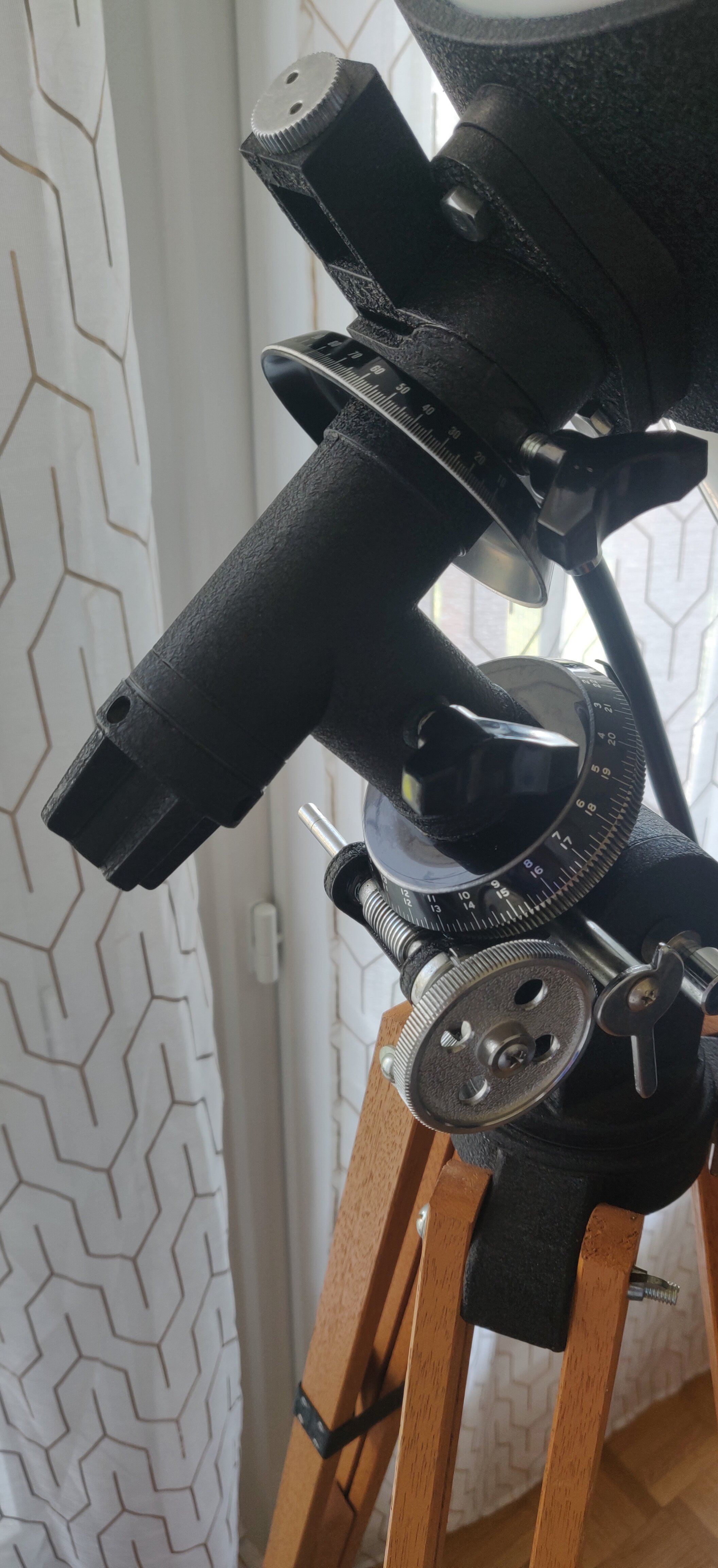

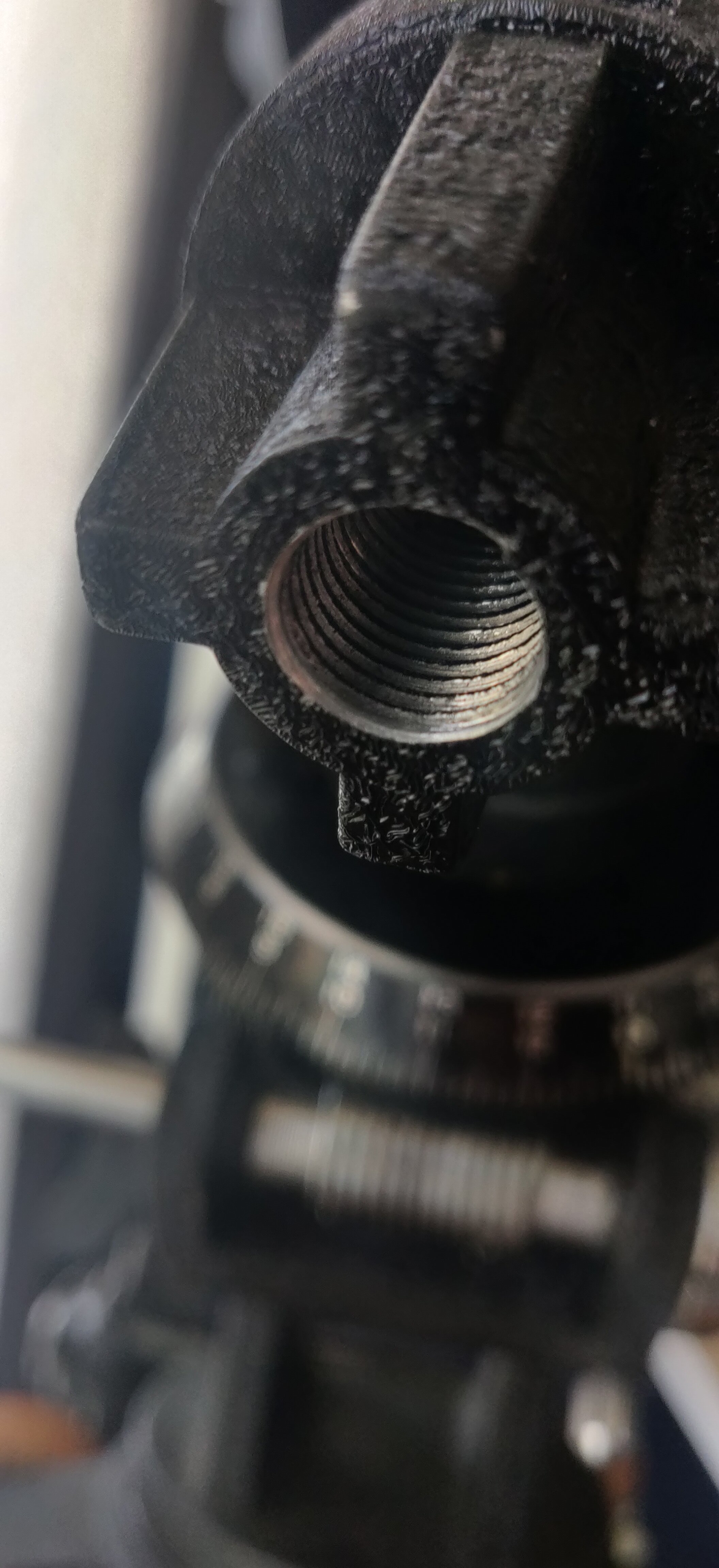

Bonjour à tous, j'ai retrouvé dans la cave de mes grands parents le vieux télescope Newton Andromede 114/900 de mon père. C'est mon premier télescope donc j'ai pas vraiment de point de comparaison mais après un peu de nettoyage et de collimation il a l'air de fonctionner correctement!
Le problème c'est qu'il manque la barre de contrepoids (et les contrepoids du coup), donc niveau manipulation, vous en conviendrai que c'est un peu laborieux 😛
Je voulais donc savoir si le raccord de la barre de contrepoids est "standard" pour que je suis un acheter une sur internet (et les poids qui vont avec), sachant que c'est un télescope japonnais qui doit avoir au moins 20 ans.
Merci d'avance pour votre aide!

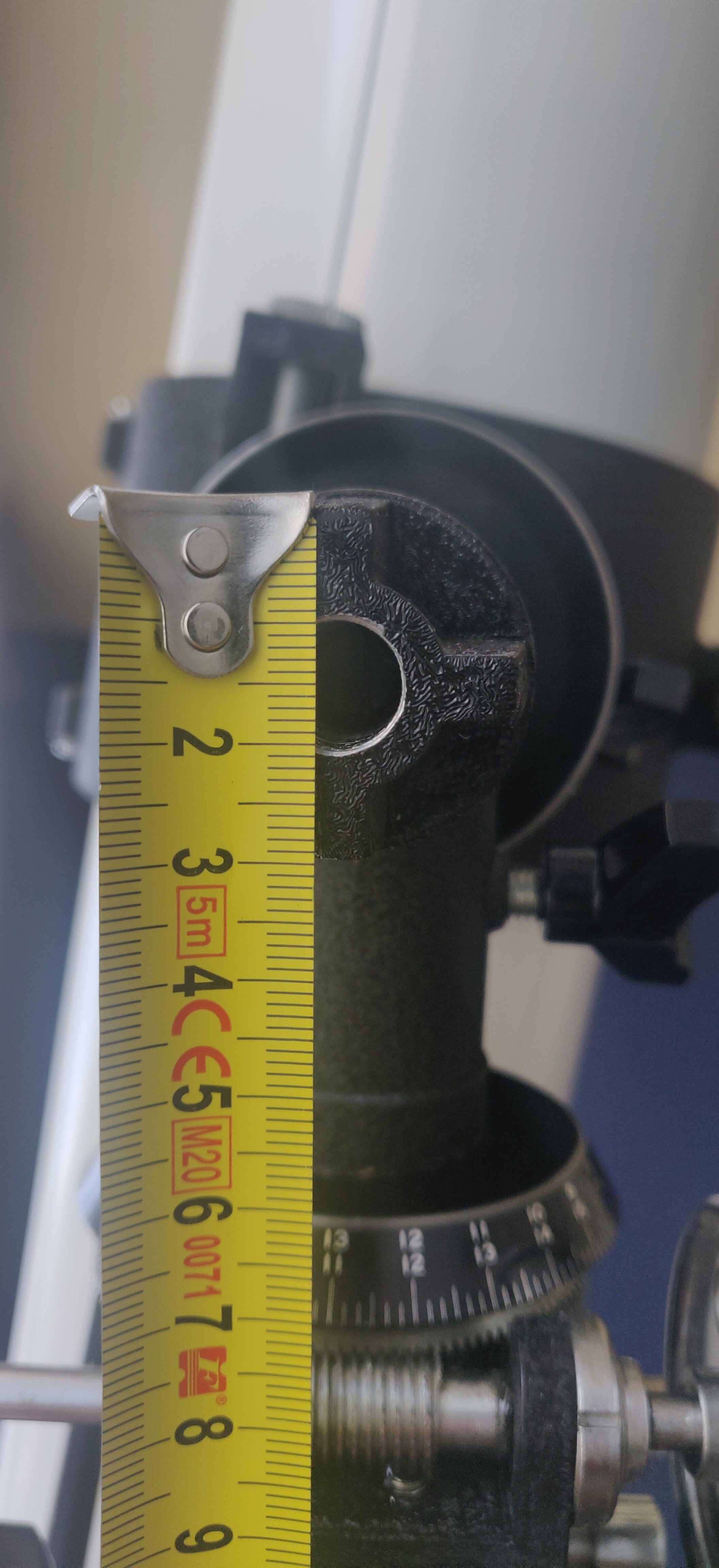

IMG_20210528_114351.thumb.jpg.b5a00a3f678c0e17eab0b20e3908948f.jpgIMG_20210528_124143.thumb.jpg.f16406de74e366e952de08c57d28e9bf.jpgIMG_20210528_114543.thumb.jpg.cc7620680c59c6c6163ba0346cbb7646.jpgIMG_20210528_114521.thumb.jpg.0eed390c7626eccad9b978f38ce74869.jpg
Ce ne serait pas du 12mm fileté standard, vu la mesure sur la dernière photo ? Dans ce cas, une tige filetée de ce diamètre suffit.
Une "tige filetée", avec un peu de vocabulaire c'est plus facile, effectivement en recherchant ça sur internet j'ai beaucoup plus de résultats que pour "barre de contrepoids"  😄
Visiblement c'est dégotable facilement en magasin de bricolage pour pas très cher, je vais faire des essaies de vous tiens au courant.
Merci!

Je sors de chez Casto, j'ai acheté deux tiges filetées M10 et M12. Malheureusement la M10 est trop petite et la M12 est trop grande... Après discussion avec le vendeur il m'a dit que le filetage était certainement en pouce ce qui explique que les tailles standards en mm ne conviennent pas. Il m'a d'ailleurs dit de prendre un pied à coulisse pour mesurer le diamètre car avec un mètre on est trop peu précis.

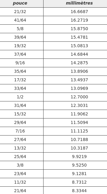

Après quelques recherches je suis tombé sur ce tableau de correspondances des mesures standards en pouces:
https://www.ouestfixation.fr/page/visserie-americaine-et-anglaise-28.html
On peut voir que le 7/16 semble être un bon candidat pour le diamètre du filetage. Malheureusement ce type de tige filetées ne se trouve qu'au états unis du coup les pièces sont plus cher (autour de 20€):
https://www.stockvis.fr/shop/fr/tiges-filetees/4366-m04375-a-l-unite.html

D'autant plus qu'il n'y a aucune certitude... Je ne suis pas bricoleur mais vous pensez qu'on puisse augmenter le filetage de la monture?
Si tu es bricoleur ou que tu as un pote qu'il l'est, tu perces à un diamètre plus grand et tu taraudes vers un pas métrique.

Salut
J'ai un gros doute sur le filetage en pouce, ( je ne pense pas que ton scope soit made in USA ) c'est peut être du M12 mais avec un pas fin 1,25 a la place du standard 1,75

Merci pour vous réponses, alors non il est japonnais. J'ai réussi à démonter juste la pièce filetée je retournerais a casto pour tester sur place tout ce qu'ils ont.
Sinon j'ai vu une technique de prendre un filtage plus petit, M10 ici en l'occurrence et de l'entourer de plusieurs épaisseurs de téflon ou de chatterton. Mais j'ai peur qu'avec le poids du contrepoids ça ne tiennent pas des masses...

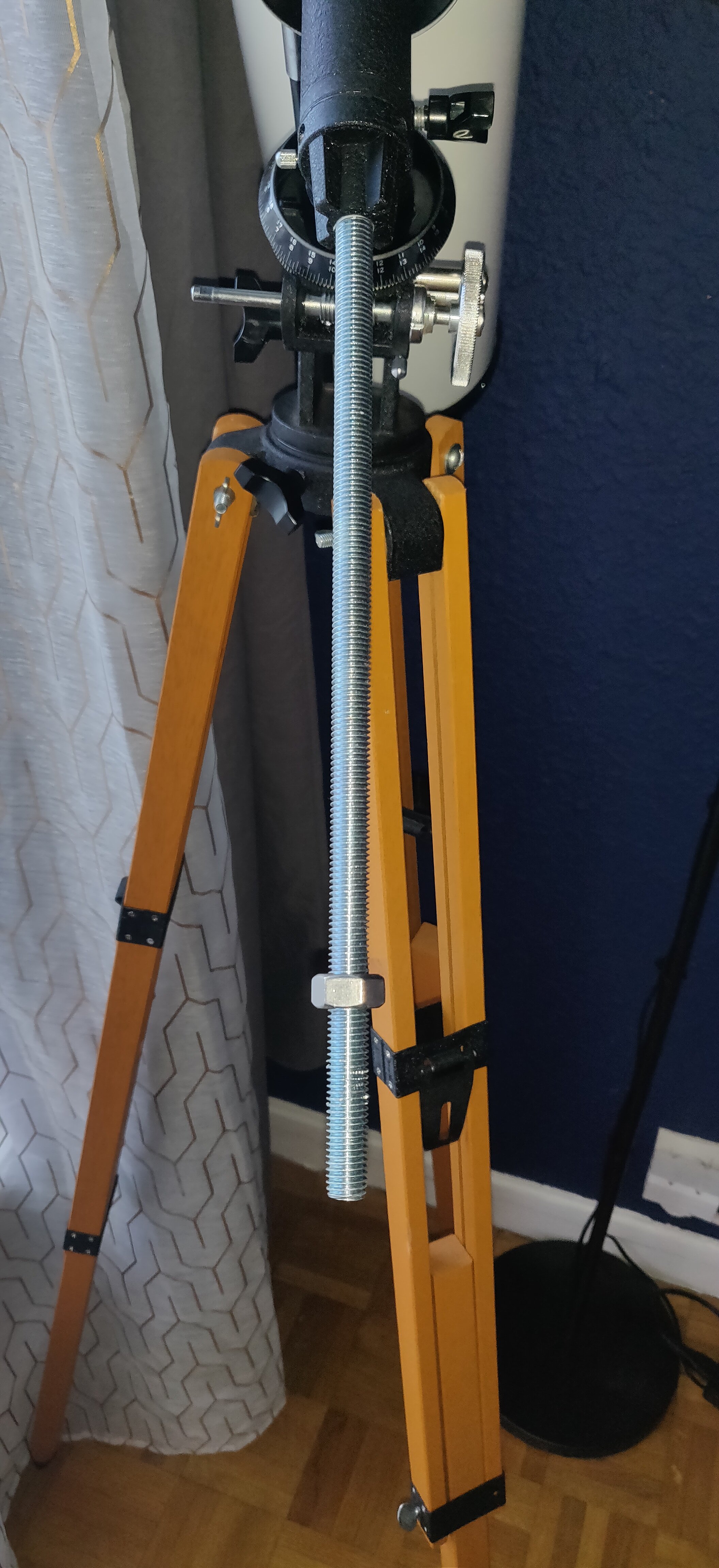

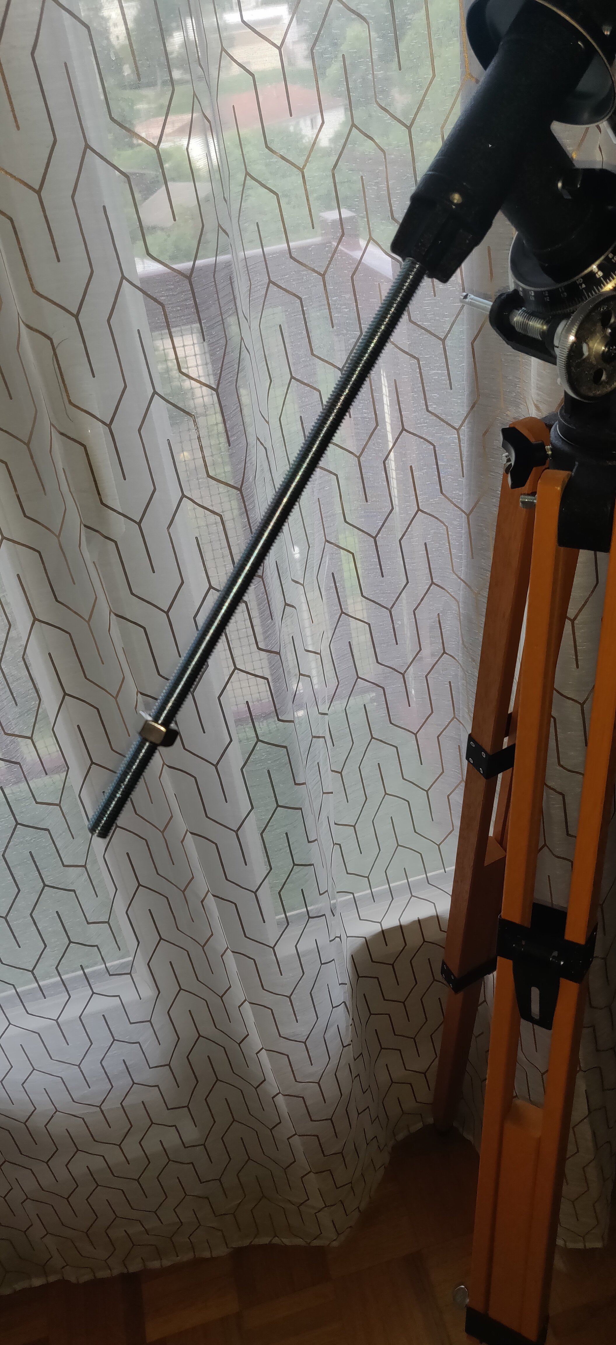

Bonjour à tous, merci pour votre aide. Finalement en allant à casto avec la pièce que j'ai réussi a démonter j'ai pu essayer plus facilement les différents filetages. Effectivement le M12 est un peu trop grand, mais en insistant un peu je suis parvenu à la faire rentrer de quelques millimètres J'ai fin le travail en serrant à la pince. En gros il est loin de rentrer complètement mais vu que je l'insère avec force ça a l'air d'être solidement fixé. En tout cas ce sera toujours mieux que prendre du M10 avec du téflon même si la meilleure solution aurait été de déterminer et de trouver exactement le bon filetage.
J'ai retrouvé le poids dans la cave de mes grands parents, je vous ferai une photo du tout remonté mais en attendant le voici avec la barre filetée.

Du 7/16e ?  UNC ou UNF, à voir.
Voir davantage
C'est effectivement le 7/16 selon moi le meilleur candidat (UNC ou UFC je sais pas du tout) mais pas facile à trouver en France. Ma solution du M12 entré en force à l'air de faire l'affaire pour le moment, on verra à l'usage...
