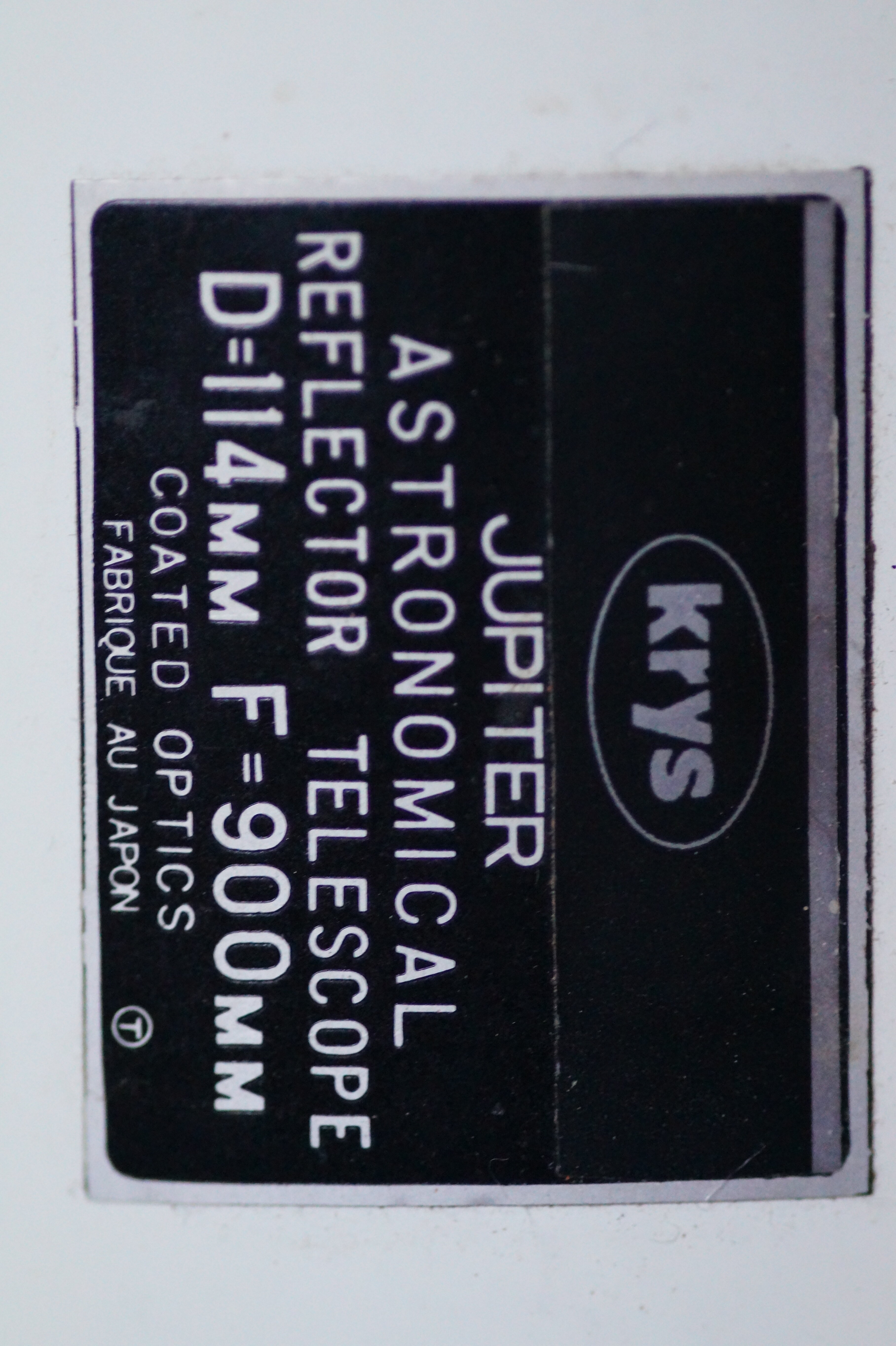

Des amies m'ont donné un télescope . C'est un Krys jupiter astronomical reflector .D: 114 .F: 900 .

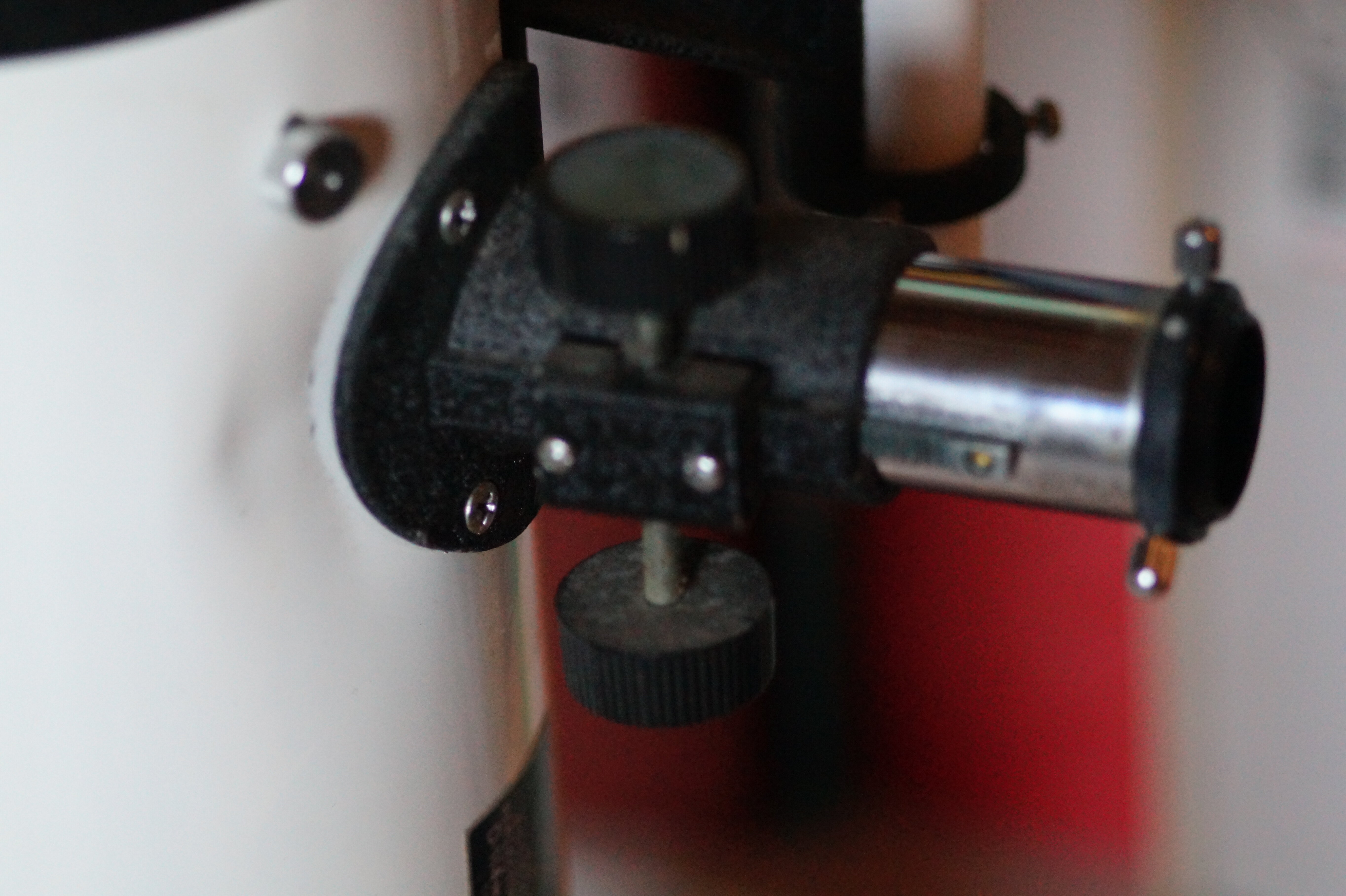

Il n'y a pas d'oculaire , le diamêtre du porte oculaire est de 24mm , je n'arrive pas a trouver ce que je pense devoir mettre sur ce télescope .

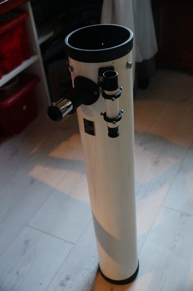

As-tu une photo ?

Tu peux, si tu es bricoleur, changer ton porte oculaire, voir ici (et messages suivants):
Ca me semble plus viable que de chercher des oculaires en 24,5mm.

On connait le format de ton porte oculaire, l'ancien standard japonais 24.5mm ou 0.965" (c'est le diametre du "trou" sur le tube dont le coulissement est actionné par les deux molettes). On connait les caractéristiques du tube. Et on sait que t'as pas d'oculaire qui t'ont été donnés avec alors que c'est une pièce essentielle. A priori on va te conseiller de trouver un oculaire de 20 à 25 mm (le plus urgent) et si possible un 6 à 10 mm pour les grossissements plus importants. Normalement avec ces deux oculaires t'auras déjà de quoi faire. Si tu trouves un lot de 3 ça ira aussi, par exemple 20 + 10 + 5mm. Vraiment le type de formule optique des oculaires c'est pas important ici, ton instrument est tolérant, tu n'es pas encore en mesure de l'optimiser (un jour faudra le régler aussi...) et on ne sait meme pas encore si l'astro va te plaire. Donc quoi que tu trouves dans les focales indiquées ET en format 24.5mm ce sera toujours mieux que rien car au moins tu pourras déjà débuter. C'est là que ton taf va commencer, il faudra apprendre à te repérer dans le ciel, comprendre les différents type d'objet et mettre le nez dans les techniques d'observation. Donc il te faudra aussi un bon bouquin d'initiation ou te faire accompagner par un astram
Question : y'a pas de monture sur tes images, c'est normal ? Sans monture le tube ne sert à rien.

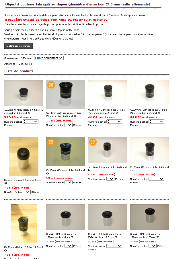

D'accord avec Damien, 3 oculaires suffisent. Si le budget est ok, je prendrais, dans le lien allemand ci-dessus, en tout cas le 12.5 mm Vixen ortho (76x pour ton télescope) avec l'écriture en bleu. Ils sont très réputés. Ensuite le 22 mm Kellner (Ke), avec 40x comme oculaire de "grand" champ.
Tu peux aussi prendre le 9 mm HM (Huygens-Mittenzwey) = 90x, mais je ne le prendrais que comme dépannage. Pour les courtes focales de 9 à 6 mm, c'est mieux de prendre un oculaire (Ortho "volcano top" ou Plössl) en 1.25 pouces en usagé + un adaptateur. Les lentilles des ces deux types oculaires à courte focale en 1.25"  sont assez petites et il n'y a pas de problèmes de les mettre dans un tube de 0.96" (pas de vignettage). En plus il existe des tubes d'oculaire (= la partie en alu blanc) en 0.96" qui sont élargis "en haut" et peuvent être vissés directement sur la tête de l'oculaire contenant les lentilles, en 1.25" (sorte d'adapteur). De cette façon tu ne perds pas de chemin de règlage pour le focus, comme avec les autres adapteurs. Mais je ne les ai pas retrouvés. J'y reviendrai, si je les ai trouvés.

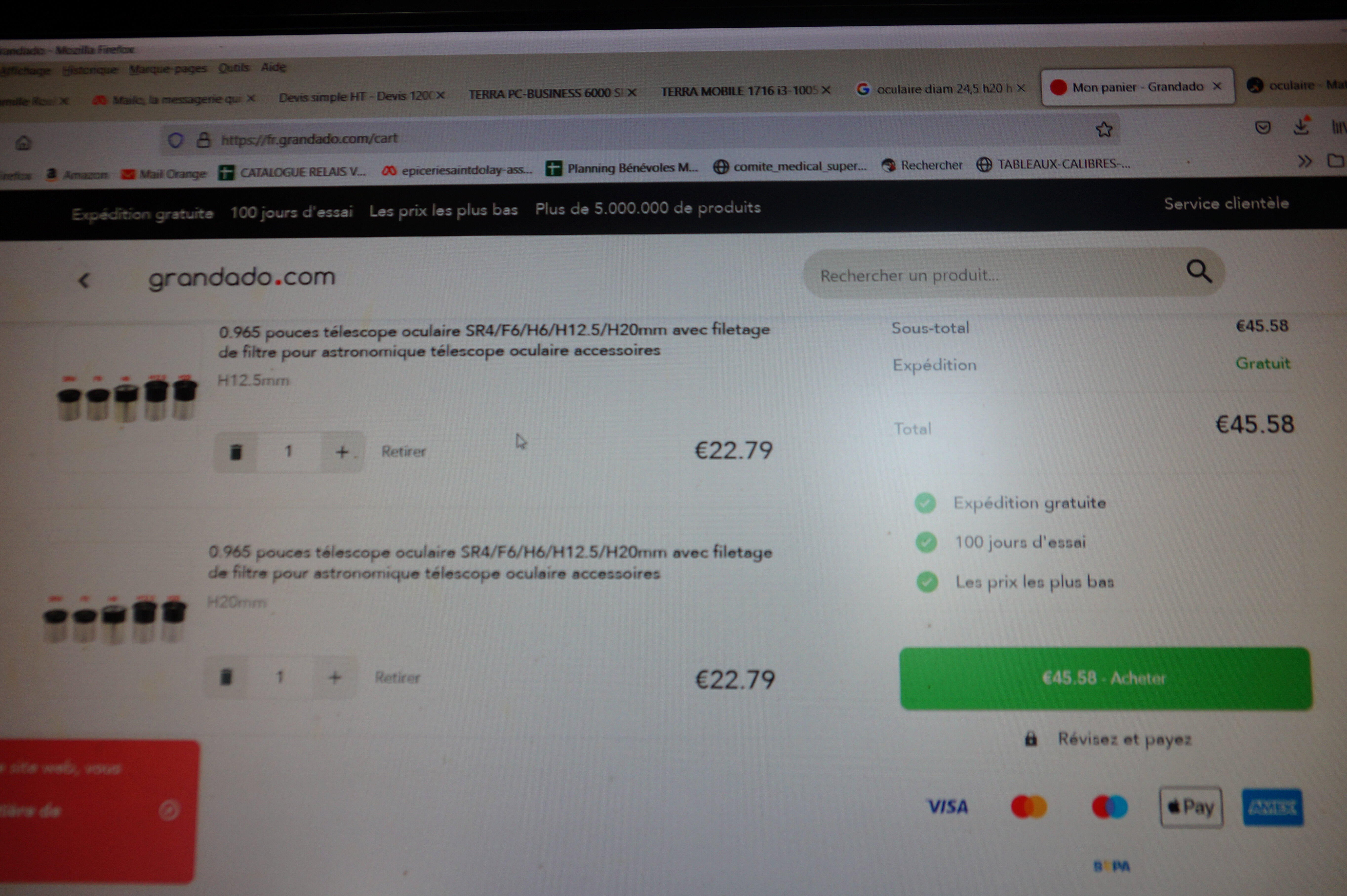

 Site Grandado .com : oculaire de 24,5  H20 et H12,5 et H9 ! vous en pensez quoi ?
Ce sont des oculaires très entrée de gamme, la qualité ne sera surement pas top. Vu le prix faut vraiment pas s'attendre à un miracle. Mais pour débuter ça fera probablement le boulot. A noter que le 4mm aura du mal à passer et que les deux 6mm sont en doublon (je cherche même pas à comprendre...). Peut etre même que les 6mm ne passeront pas, quand on monte en grossissement (= focale instrument divisée par focale oculaire) le confort chute et les défauts des oculaires sautent plus vite au yeux. Pour le prix demandé c'est pas un grand pari que tu fais et au moins tu seras pas embêté par la recherche de pièces d'occas par ci par là. Tu pourras toujours par la suite traquer des ortho (formule optique meilleure et si ce sont des vintage y'a des chances que plus de soins aient été donnés à la fabrication) si t'as le coup de cœur mais si tu accroches vraiment à l'astro y'aura plus de chances que tu veuilles changer tout l'instrument (avec passage aux formats standards actuels, donc plus de choix d'oculaires) que de surinvestir dans celui ci. Je ne suis pas à ta place mais perso je prendrai ce lot juste pour pas me casser la tête. Par contre je ne connais pas ce site, je ne sais pas si c'est fiable.
Et ne commande pas deux lots, un seul suffira ;)

Les huyghens ne sont pas fait pour ce tube, sauf si tu tombes sur des AH mais se sont des coulants vissants direct en 36.4mm
Pour du f/D ~8, le mieux sont les orthos abbe HD (ça n'existe plus en neuf)  ou abbe normal et les Kellner (pour les focales 18+mm)
Sur Granado ce ne sont que des vieux stocks qui ont plus de 20ans.
Du matériel de chez Scopetech en 24.5 ça passe sur ce tube (ne pas prendre les HM a f/8, c'est pour du solaire ou lunaire à f/D élevé)
Je peux faire une commande groupée (c'est du neuf là : manufacturier = DK qui a fournit Vixen/Mizar etc) avec la mienne (j'ai besoin d'un chercheur coudé, d'un objectif court et de quelques bricoles) pour des 24.5mm
Ajouter 30% (prix coutant arrivée chez moi) + la réexpédition.
Les bons choix en réflecteur f/D 8 sont Or-9, Or-14, Or-18, Ke 20, Ke -25
(Par contre je n'ai jamais essayé le Ke-8, ça risque d'être un peu court comme relief d'oeil)
