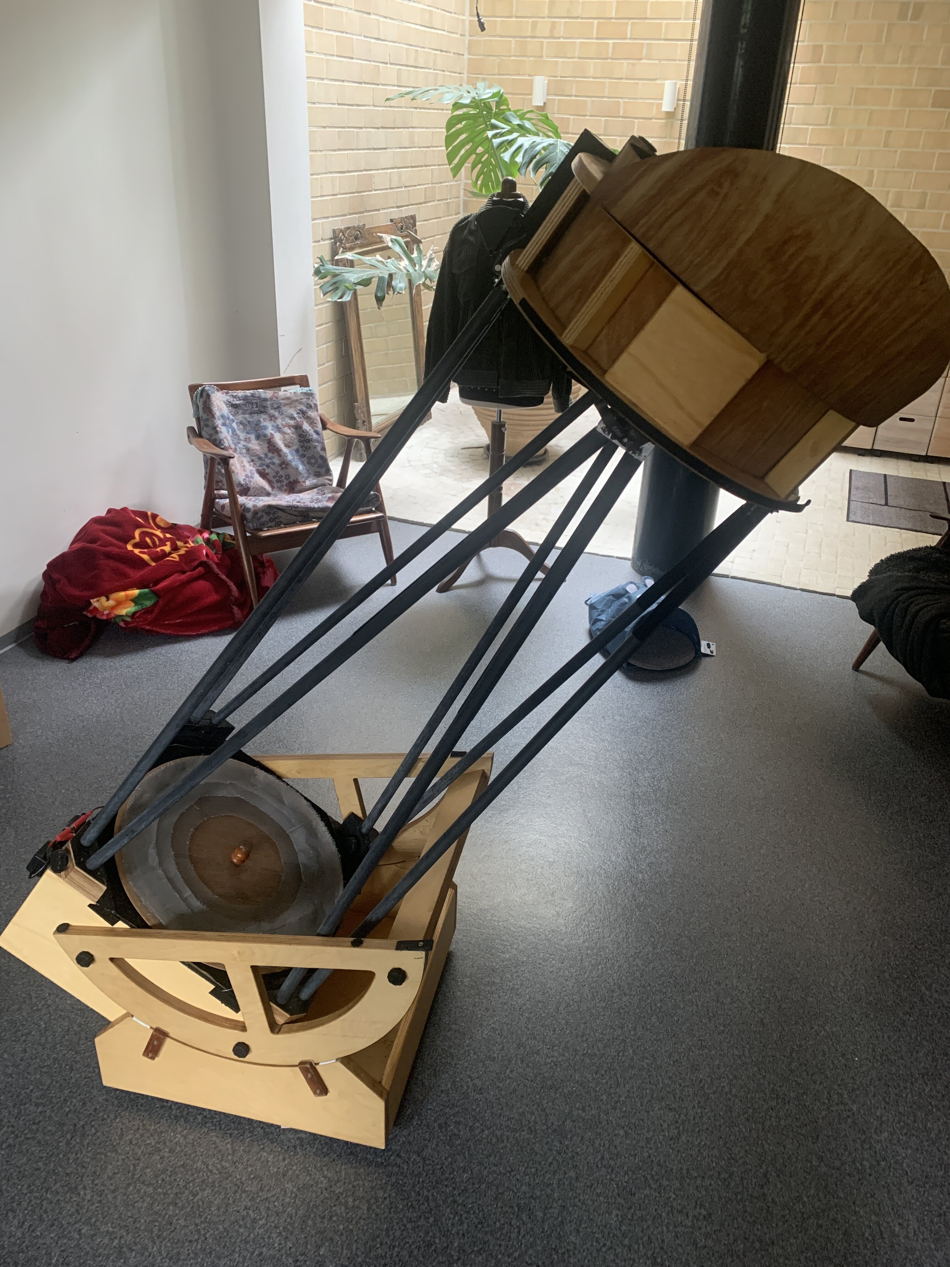

J'ai juste une photo sans table. La caisse à miroir pourrait être un poil plus courte; j'étais parti pour avoir des ventilateurs sur le côté mais au fait j'ai maintenant un ventilateur au dos et une baffle à l'avant qui redirige l'air vers la face du miroir.
Avec une flex-rocker j'auras pu encore abaisser le porte-oculaire, mais c'est déjà inconfortablement bas sans table EQ comme ceci (il faut vraiment une chaise quand on pointe plus bas), et un flex-rocker demanderait un table plus grande, donc j'ai du faire un compromis sur la hauteur du PO avec une table -- au zénith il me faut une petite marche Ikea. C'était ça ou tout redessiner avec un flex-rocker et acheter une nouvelle table (ce que je fais pour le T500).
