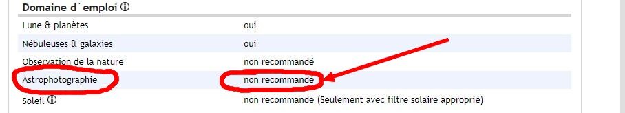

Si tu es perdu vas ici , il y a un lien sur un article qui explique beaucoup de choses :
concernant le 130/920, il est incompatible avec l'astrophoto. Tu ne pourras pas faire la mise au point.
