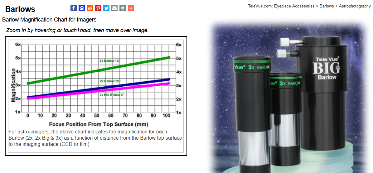

Je viens de mettre, après les avoir retrouvées, les courbes de grossissement des barlow Televue en fonction du tirage. Pour vous une barlow X2 avec un tirage de 20 à 25 mm vous donnera la valeur idéale.
Je voudrais aussi attirer votre attention sur ceci : si le calcul du F/D idéal donne une valeur de 29, nous entrons alors dans des valeurs qu'il faut explorer. En effet la valeur de 25 pour F/D semble être un maximum selon les spécialistes. Cette valeur est atteinte pour vous avec un rapport de barlow X2,08.
Le conseil final sera alors une barlow X2 et non une X2,5 dont vous ferez varier le tirage pour déterminer la meilleure valeur au regard du résultat obtenu. Vous avez les courbes ci dessus.

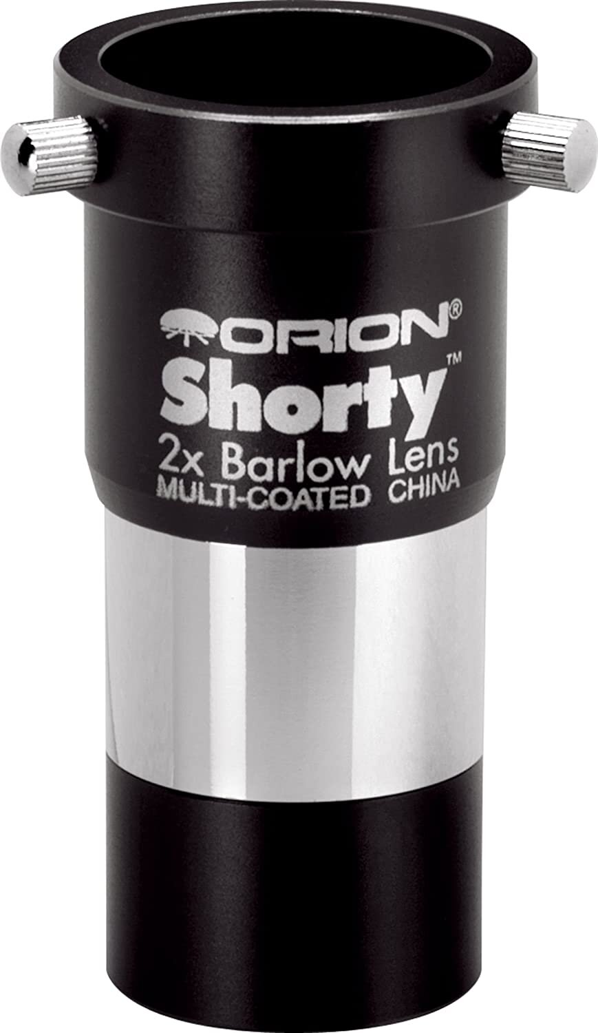

Attention avec les barlow shorty dont le grossissement augmente très rapidement avec le tirrage.
