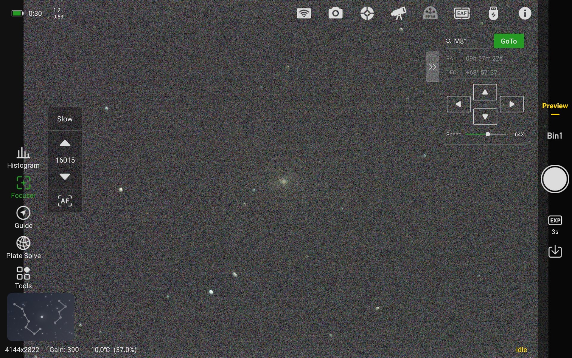

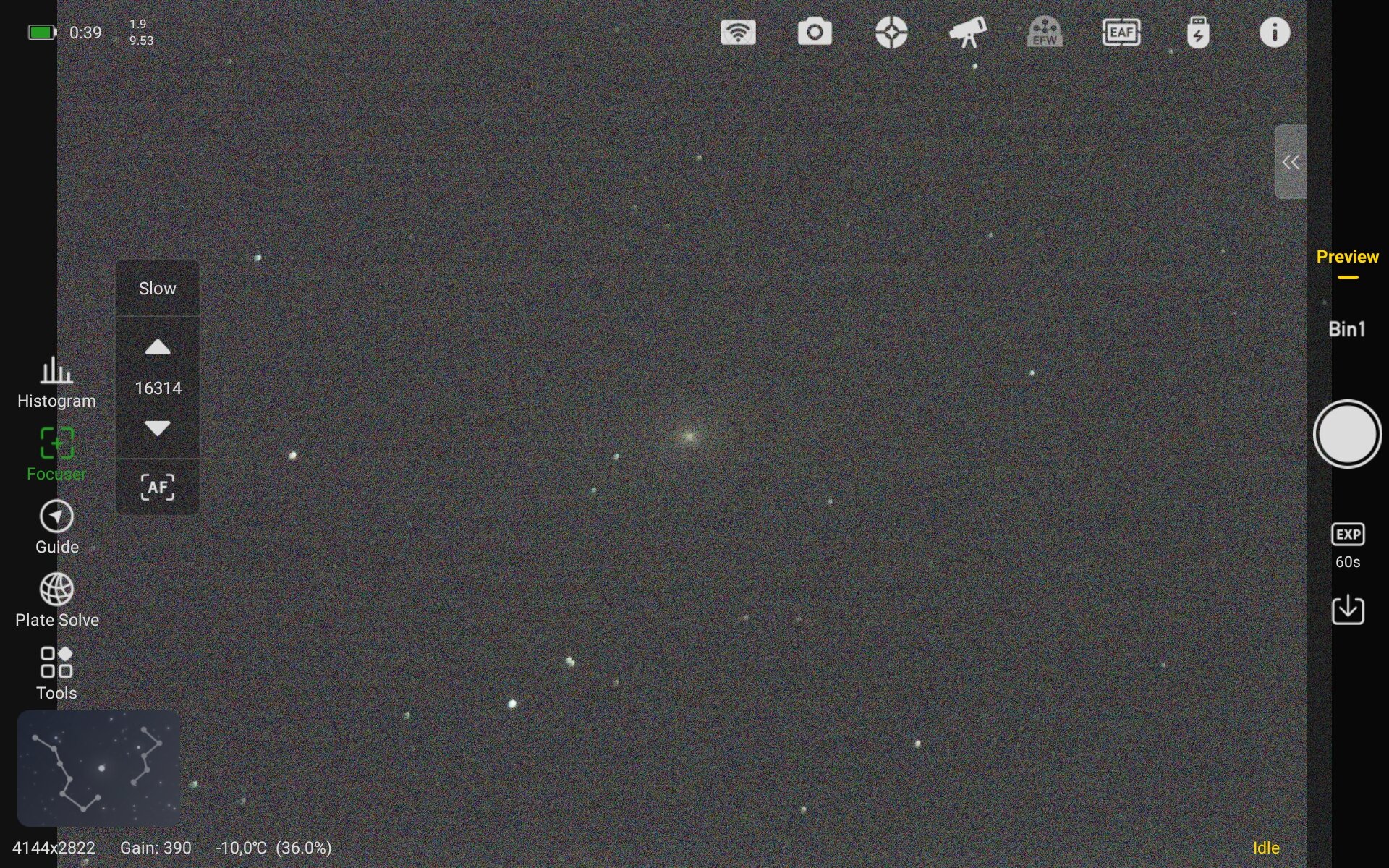

Il a fallu que je pousse la résolution de ma camera au max pour afficher un peu d'image, 390 au lieu des 190 pour cette camera.
J'ai pris un premier cliché à 30 secondes, mais là, horreur !
J'ai tenté de lancer la routine d'autofocus de l'EAF qui a été assez longue, la courbe en V habituelle ressemblait plus à une ligne droite incurvée qu'à sa forme habituelle, et je m'y attendais, la MAP a tapé à côté de plusieurs centaines de pas !
J'a retenté l'opération manuellement, par pas de 50 mais je n'ai pas eu mieux que cela !
Le sweet spot doit se trouver plus ou moins dans ces eaux car dès que j'augmente ou diminue de plus d'une centaine de pas on défocalise petit à petit.
Hier soir, il faut reconnaître que le voile n'a pas pu arranger les choses, mais pour autant, il y a deux soucis :

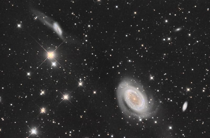

Pour ne pas te décourager voici la première image que j'ai faite avec la semaine dernière. Sur 5h25 de pose, je n'ai retenu que 3h40 à cause des problème de guidage dû à la caméra
https://www.astrobin.com/6yomyj/

C'est comme si je savais que le sweet spot était à un endroit précis, mais inatteignable pour l'EAF car même en l'approchant la taille des étoiles empâtées ne bougeait plus !
Très clairement les "trucs plus ou moins ronds" qui sont sur ma capture écran ne peuvent être proches d'une MAP fine digne d'un R.C !!

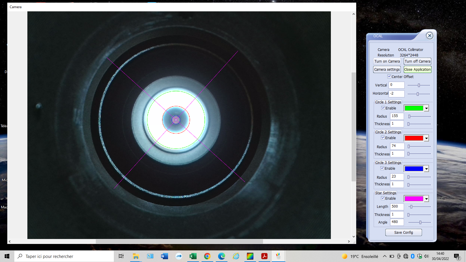

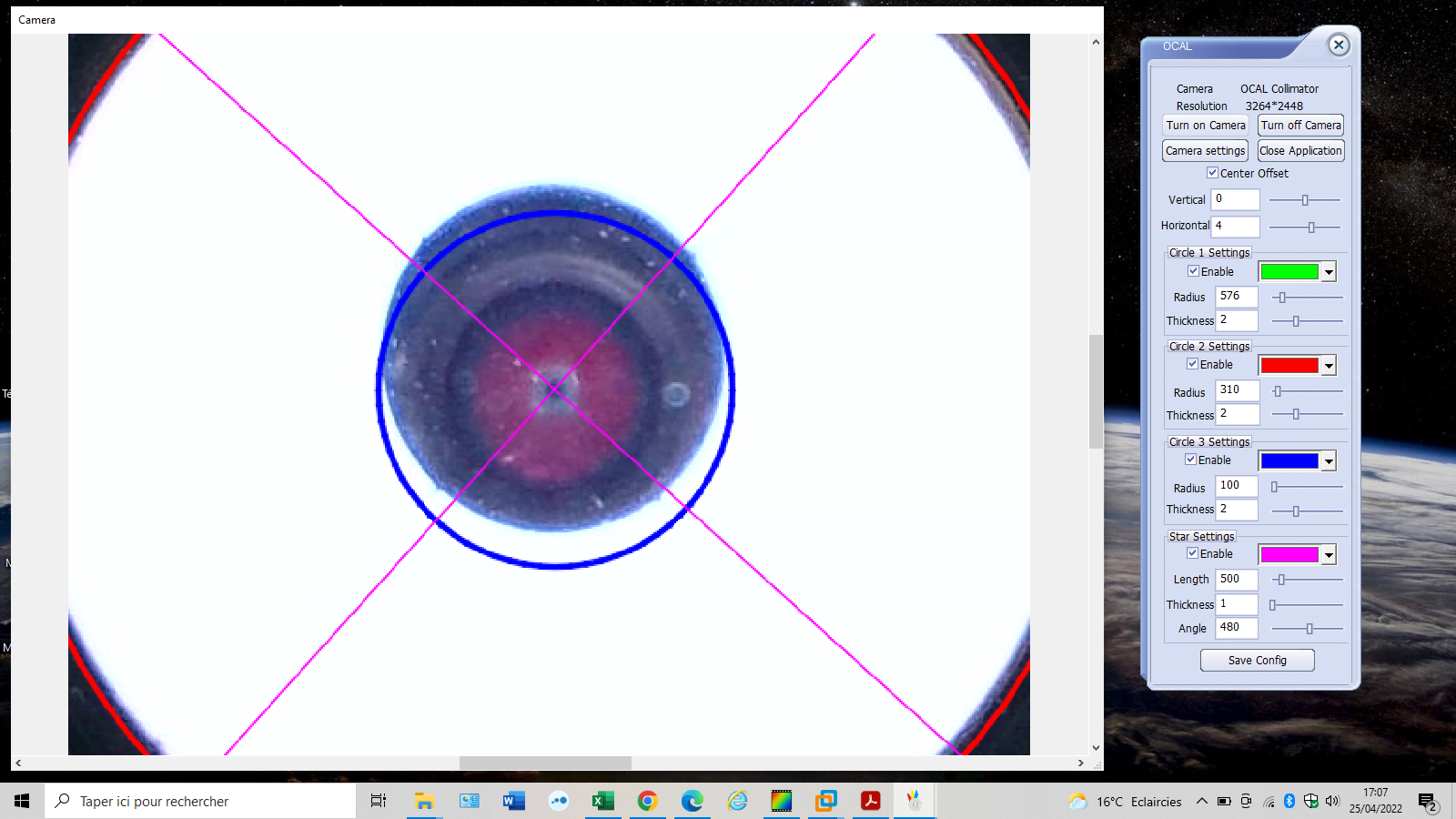

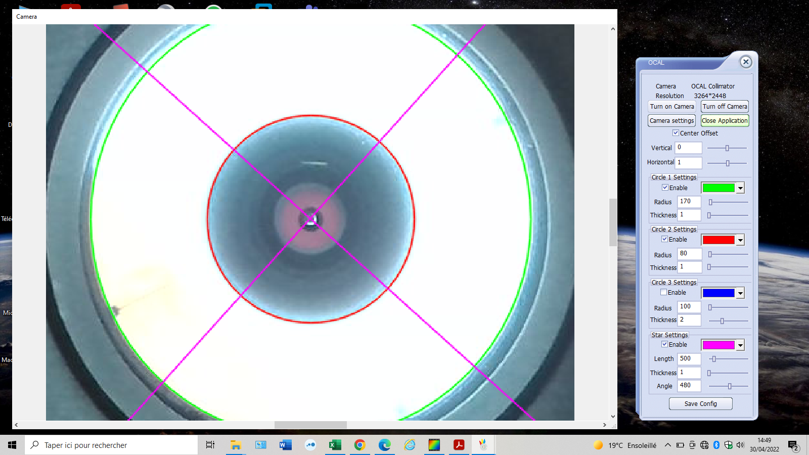

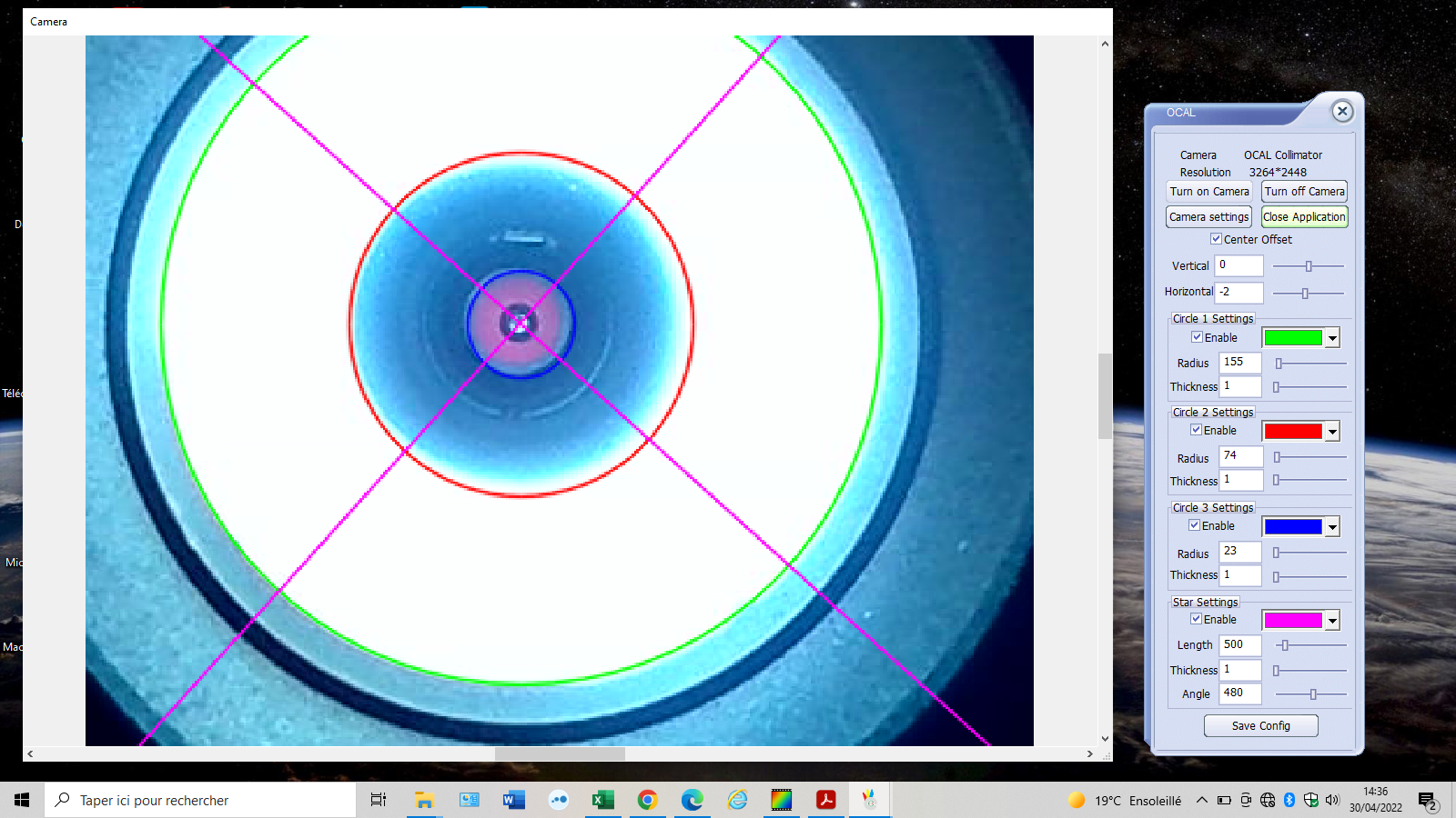

Je ne pense pas avoir de problème de collimation (réglée avec un TSRCKOLLI). J'ai ajusté finement le secondaire (pas grand chose) et je n'ai pas eu à toucher le primaire. C'est un tube qui garde bien la collim.
Ah autre point intéressant, perso j'ai acheté l'Ocal Pro pour mon newton qui peut aussi gérer les RC, même si ce n'est pas sa formule de prédilection, je me tâtais pour le TSRCKOLLI, j'ai du visionner je ne sais combien de fois la vidéo de TS ! 😉
J'ai abandonné l'idée du Howie Glatter décidément hors de prix et très long à commande de de toute façon en ce moment !
Qu'en penses tu de ce TSRCKOLLI ?
J'ai essayé avec le Taka que j'ai acheté aussi pour mon RC, mais quand je regarde dedans je vois des amalgames de gris et bien que je repère le trou du Taka sur le fond de l’œillet, le reste tout est plus ou moins uniforme et je ne distingue pas ce que les gens voient ou décrivent !
Waouh, ça fait quand même rêver, mais pour le moment cela reste aussi éloigné que ces étoiles le sont physiquement pour moi en  ce moment ! 😞

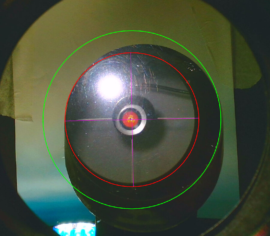

2- collimater le secondaire avec un cheshire, ou mieux le TSRCKOLLI (ex reego), ou le top le collimateur takahashi, si possible aligner aussi le primaire au mieux si visible

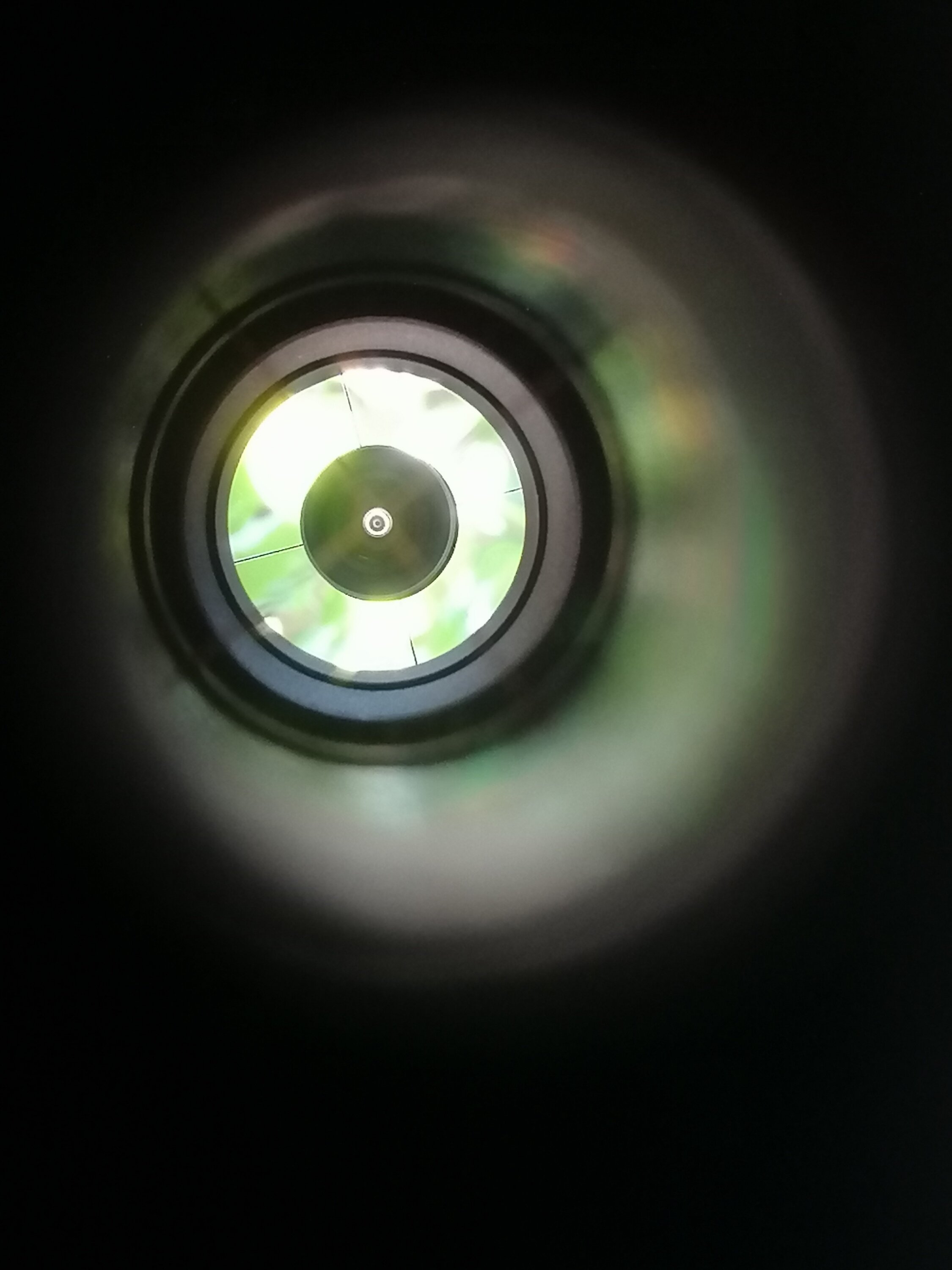

J'ai le Taka, j'ai en effet vu que le rond noir central (reflet du Taka) n'est pas pile au centre, la collim de Fabrice de l'Astronome, à la vente, a donc bougé un peu même sans l'utiliser, normal...
Est-ce que le TSRCKOLLI a un intérêt comparé au Taka ?

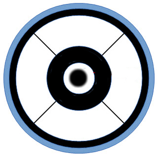

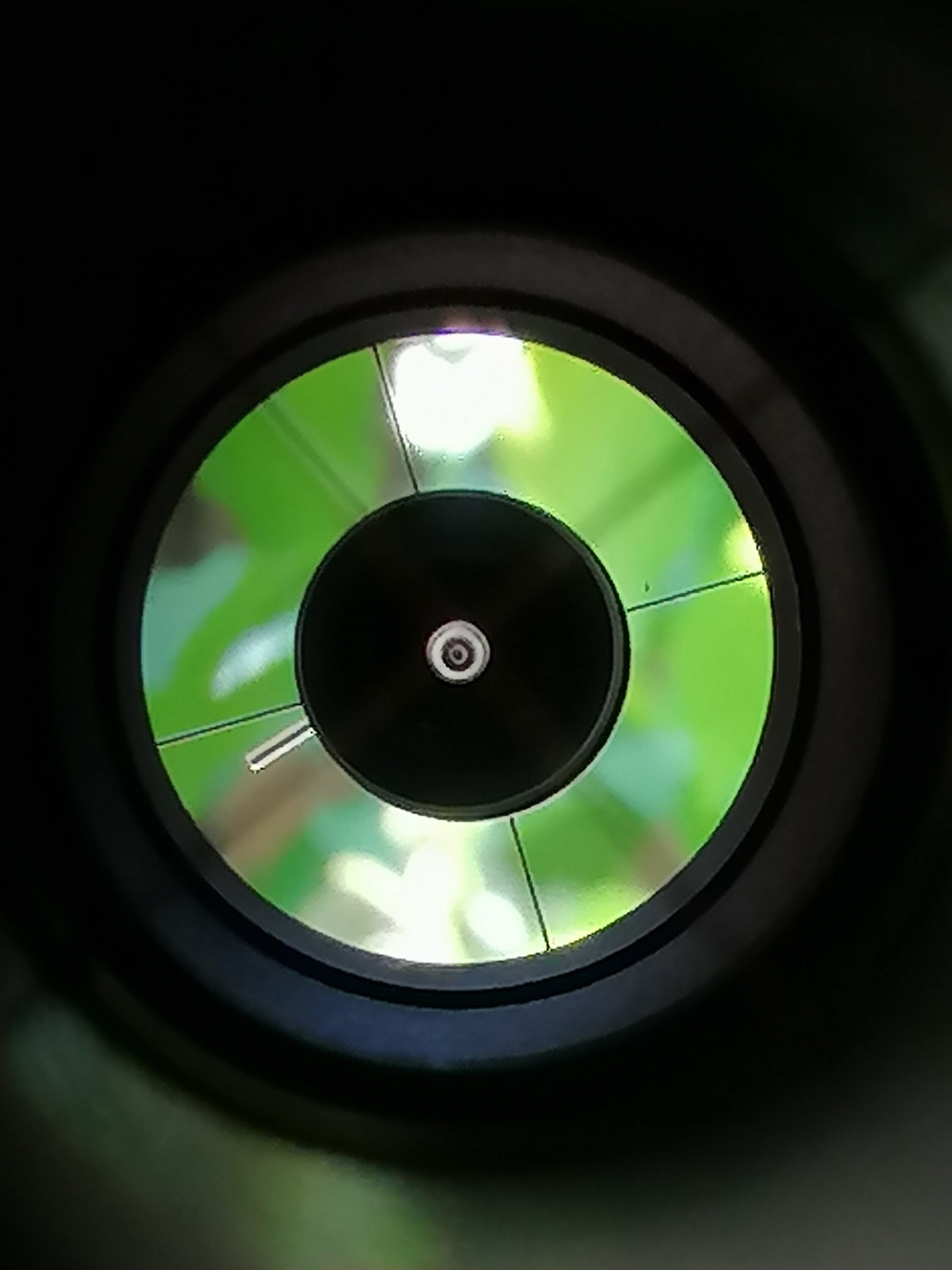

D'après ce que j'ai pu voir, il n'y a pas beaucoup plus d'aides visuelles comme le Ocal Pro que j'ai acheté ou le Howie Glatter !

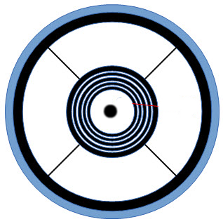

Là où je suis supposé voir cela parait-il :
Moi, je vois plutôt ça :

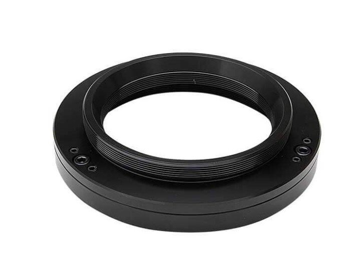

Fabrice avait installé à ma demande une bague de tilt et fait les réglages du primaire en conséquence, il avait collimaté complètement le RC sauf test sur étoile qu'il m'avait demandé de faire après récupération...

Avec un simple Cheshire j'arrive enfin à distinguer les cercles au centre tout du moins.
Quand je suis parti du réglage avant collimation, j'avais ça (désolé, au mobile à travers le trou d'épingle, pas facile de trouver le bon réglage, la capture suivant est bien meilleure avec un peu de pratique) :
On voit que le rond central qui me sert de repère est plutôt un poil à droite) :
IMG_20220501_145157_resized_20220501_035603337.thumb.jpg.b39520f17f111ee9509756a577db9ef6.jpg
Après avoir joué sur les vis (en effet c'est super sensible !), j'ai obtenu cela (il parait un poil trop vers le gauche mais visuellement il est plutôt au centre, question d'orientation de l'objectif je pense, sans être certain tellement c'est petit aussi mais plus lisible que sur le Taka !) :
IMG_20220501_145840_resized_20220501_034941862.thumb.jpg.55bca67d4885fc834be40181d3d0320b.jpg
J'ai de nouveau essayé avec l' Ocal Pro, mais c'est également imbuvable, l'œillet est trop petit, c'est trop flou et ça pixelise à mort donc impossible de régler le centrage comme sur mon newton !!
Edit : Pour info, j'ai essayé de mettre le laser dans le P.O, mais le spot rouge est manifestement hors de vue, trop loin à droite ou en bas selon l'angle que l'on considère dans le prolongement de la mire, et donc impossible de contrôler correctement s'il est stable !
En exerçant une petite pression sur le bout du manche vers le haut ou le bas, on ramène presque visible le spot, et en tournant, cela "semble rester" stable.
Que pourrait signifier le fait de ne pas parvenir à voir le spot en retour au milieu de la mire ?
Je ne sais que dire sur la précision de ce laser, les Hotech sont considérés comme étant "calibrés", d'autres dénigrent le système auto-centré par anneaux...
Il est vrai que c'est un 31,75mm et non un 50,2mm donc malgré le serrage, y a t'il du jeu malgré tout après serrage de l'anneau à serrage annulaire de l'adaptateur 2'' vers 1,25"...
Je ne sais donc pas si avec le TSRCKOLLI c'est plus gros que le Taka et qu'un Cheshire standard !?

Pour moi, le Taka est inutilisable, comme dit, le rond central est tellement petit et ce que je pensais être la fameuse lumière blanche très fine autour du grand rond noir et qui sert à positionner correctement le primaire, ce n'est pas autour de ce grand rond mais sur un rond plus central très fin et un peu flou !
Donc le reste, le donut et le rond noir autour sont mélangés pour moi, impossible d'avoir l'un et l'autre net !
Il faut que je tire le tube qui coulisse pour avoir l'un net puis l'autre que je renfonce !
Normal !?
Personne ne m'a expliqué le fonctionnement de ce Taka et la doc n'est d'aucune utilité car ce que je vois dedans aujourd'hui n'a rien à voir !
D'où ma stupéfaction quand les gens disent que le Taka c'est le nirvana !
Pour moi un simple Cheshire me permet enfin de voir correctement l'anneau le plus central ET le donut !!!
L'Ocal Pro est comme déjà dit inutilisable, l'aide du constructeur est indigente juste du Facebook, donc autant dire rien du tout...
Le TSRCKOLLI affiche t'il la partie centrale en plus gros que sur un Taka et a peu près ou mieux qu'un Cheshire, c'est juste ma question !!

1 shoot de 5s, astrometrie, tu visse ou dévisse les 3 d'un tour ou 1/2 tour, tu refais astrometrie ect ...
J'ai ce type de bague, quelle vis est poussante et tirante, en plus il y en a 3 ! 😞
J'ai également testé un Ocal Pro sur mon newton de 300. Pour avoir une image correcte et interprétable, il a été nécessaire de trouver un bon niveau d'éclairage du primaire, ni trop faible, ni trop fort pour bien distinguer le reflet de l'Ocal.
Je suis également passé la netteté en manuel sur l'Ocal pour avoir un reflet net. En automatique, c'était systématiquement flou. Il faut également jouer sur la position d'encastrement de l'Ocal dans le PO pour avoir les différents ronds (secondaire, primaire, ...) permettant de caler les cercles du logiciel.
Toujours est-il qu'en réglant avec l'Ocal, le Catseye et un laser (collimaté), la collimation n'est pas cohérente entre les 3 accessoires. Qui a juste ?? 🤔

Sur le newton j'arrive à peu près à distinguer, mais sur le RC, c'est la bouillie !
Au plus large depuis le plus haut du P.O je vois cela !
Mais quand je veux centrer sur l'œillet et le rond et le carré blanc de la caméra (ce que j'arrive à avoir pas trop mal sur le newton), bah  flou et pixelisé même avec des lignes en épaisseur = 1 (là je suis au maximums du zoom de l'appli de l 'Ocal) :
Et je tente de grossir avec la fonction "Loupe" de Windows (10) j'ai cela, autant dire que là tu abandonnes toute idée de précision :
il y a une heure, Discret68 a dit :
Alors j'avais un peu pensé à cela et j'ai tout de même vérifié aussi, mais pas par le même bout que toi, si j'avais le même résultat en enlevant mes deux bagues d'extension de 50 et 25 mm pour faire la MAP sur mon RC et j'ai cela :
1976900030_ColimOcalcentragesansbaguesallonge.thumb.png.9c5a8cb8864700c92e996928ebc18cae.png
C'est un poil mieux mais pas franchement l'idéal non plus je ne peux pas zoomer plus de toute façon, sauf avec la loupe Windows qui ne fait qu'amplifier la "bouillie" !
Peut-être qu'n jouant avec mon adaptateur au coulant 2'' cela pourrait être mieux, je testerai...

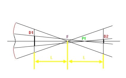

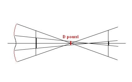

Ce n'est pas vraiment la focale du RC qui est importante, c'est la distance entre primaire et secondaire qui l'est. La focale qui résulte de cette distance est une conséquence, dixit Mr La Palice. J'ai acheté un RC d'occasion dont cette distance était déréglée, le vendeur me l'avait bien signalé. Je me suis donc un peu penché sur l'histoire et voilà ce que j'ai pu en comprendre. Si il y a des erreurs, n'hésitez pas à corriger...
Le RC a deux miroirs dont aucun n'est plan, contrairement à un Newton, et donc chacun avec ses aberrations optiques. L'avantage du RC est que les deux aberrations se compensent en un point de fonctionnement (Pf) qui va dépendre de cette fameuse distance primaire/secondaire.
Puis il y a le le point de focus (F) qui dépend de la distance de la cible. Si elle est proche, il faut sortir le focuser et le rentrer si la cible est plus lointaine. Pour nous, l'étoile est à l'infini (un peu moins quand même...) et donc cette distance de focus ne devrait pas varier énormément.
Le but du réglage de la distance primaire/secondaire est de faire coïncider les deux points Pf et F sur une étoile à l'infini, exit donc la manip de jour avec une étoile artificielle placée au fond du jardin. La raison est que c'est à cette condition que les étoiles seront aussi fines que ce que l'instrument le permet, la collimation ne rattrapera jamais ce problème.
Avant de tripoter quoi que ce soit et notamment la vis centrale du support de secondaire, il serait judicieux de vérifier si cette distance est correcte puisque réputée réglée à l'assemblage du télescope... La focale donnée par une astrométrie est une bonne indication à condition de connaitre la focale idéale de son instrument. Pour le RC8, j'ai trouvé sur les forums des valeurs de 1600 et de 1624, super.. Le facteur d'amplification du RC8 est de x10, c'est à dire que 1mm de variation de la distance primaire/secondaire fait varier la focale de 10mm. Si on considère la zone critique de focus (CFZ), on voit vite que 2.4mm (1624-1600/10) est très très supérieur à ce qu'on peaufine sur le focuser quand on cherche la MAP idéale !
Si ça vous intéresse, l'explication pour un SCT est là, je pense que c'est valable pour un RC également.
Pour faire ou vérifier ce réglage, j'ai fait comme ceci : il faut faire la MAP pour avoir l'étoile la plus fine possible sur un montage au foyer (sans réducteur). Puis se mettre en extra focale d'une certaine distance (L), faire une image de l'étoile défocalisée, aller en intrafocus de la même distance (L) et faire une nouvelle image de l'étoile défocalisée. Si les deux diamètres de l'étoile défocalisée (D1 et D2) sont identiques alors la distance primaire/secondaire est bonne puisque les deux points F et Pf coïncident. Et c'est maintenant que la mesure de la focale de l'instrument par astrométrie sera bonne et que vous pourrez souder la vis centrale du secondaire. Un focuser motorisé est bien pratique pour ça, à condition de rattraper un éventuel backlash.
Sur l'exemple ci-dessus d'un RC mal réglé, le diamètre de l'étoile focalisée au plus fin sera "D pourri" ce qui est bien dommage pour un RC !
Puis ce sera le moment de passer à la collimation :)

Voilà à ce que j'arrive avec l'Ocal :
Les petits traits brillants qu'on aperçoit ne sont pas des rayures sur le primaire, mais des fils de soie d'une araignée qui a trouvé que le newton est un bon logis 😎
il y a 1 minute, Discret68 a dit :
LOL !
Pareil, sur mon newton j'avais aussi beaucoup de poussière, j'en ai pas mal sur mon primaire, mais j'ai l'impression que sur le minuscule objectif de la caméra Ocal cela doit aussi aller vite !
Purée je n'ai jamais pu obtenir une aussi belle MAP avec l'Ocal même sur mon newton ! 😞
Voici le mieux que j'ai obtenu sur mon newton :
1589899631_6meessaicollimation200-800-centre-le25Avril2022.thumb.png.1bdfb598be0dc3c531910cd855f72cb3.png
Tu ressors de combien environ la camera pour avoir une image aussi nette ?

Je ne l'ai pas précisé, mais l'image que je présente avec l'Ocal a été prise après collimation avec le Catseye, et on voit bien que tout à l'air de "travers", rien n'est centré !
J'ai fait le test il y a un bon mois et je ne me souviens plus de la position de l'Ocal. De toute façon, j'ai un train optique entièrement vissé sur un focuser/rotateur Integra85 et les cotes n'ont rien à voir avec un PO standard.
à l’instant, Discret68 a dit :
Oui c'est ce que j'ai conclu la 1e fois.
J'ai donc tout recalé et centré par rapport aux repères de l'Ocal. Et finalement tout était bien de travers sur une étoile.
Je l'ai vu direct en pointant la lune ce soir là, impossible de faire la Map, tout flou, ça piquait bien les yeux.
Du coup test sur étoile avec un oculaire et là ... !sos!   étoile en forme de sapin de noël.
J'en ai ch.... pour tout remettre en ordre.
Mais le concept de l'Ocal est pas mal du tout, j'aime bien l'approche. Reste à l'apprivoiser.... ou à le jeter !ph34r!

la bague de tilt est celle qui est avant ton porte oculaire pas derrière devant la caméra.

Je ne pense pas, le creux de la courbe en V sera sur la valeur la plus petite de l'étoile (HFR ou FWHM) que l'instrument peut donner dans l'état.
C'est vite fait à voir avec Pixinsight puisque quand on superpose une image sur l'autre il y a un effet de transparence. D'autres logiciels le font certainement, je ne connais pas..
il y a 3 minutes, krotdebouk a dit :
Oui mais la valeur de HFR la plus petite correspond bien à l'étoile la plus fine, non ?
