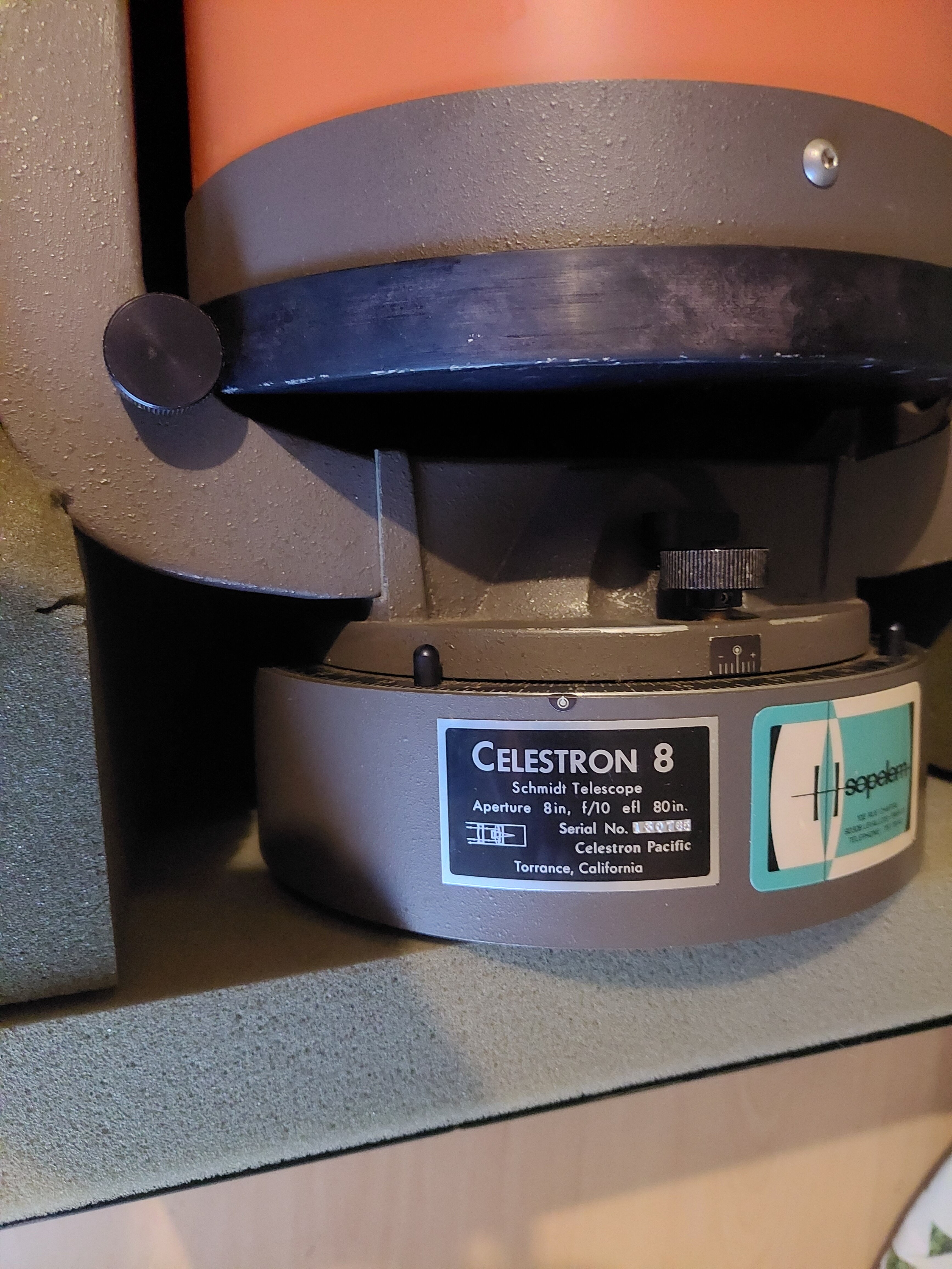

Bonjour j'ai recupere un Celestron c8 des années  70 sans son trepied malheureusement. Je ne sais pas si il fonctionne ou pas d'où ma premiere question puis je le tester sans trepied ?
Et ma question veritable en partant du principe qu il fonctionne,  quel est la valeur d un c8 vintage actuellement ?
Merci

Oui, la base moteur sous la fourche peut être posée directement sur un support (stable). C'est prévu pour. Tu n'essaies pas de l'incliner comme sur la photo.

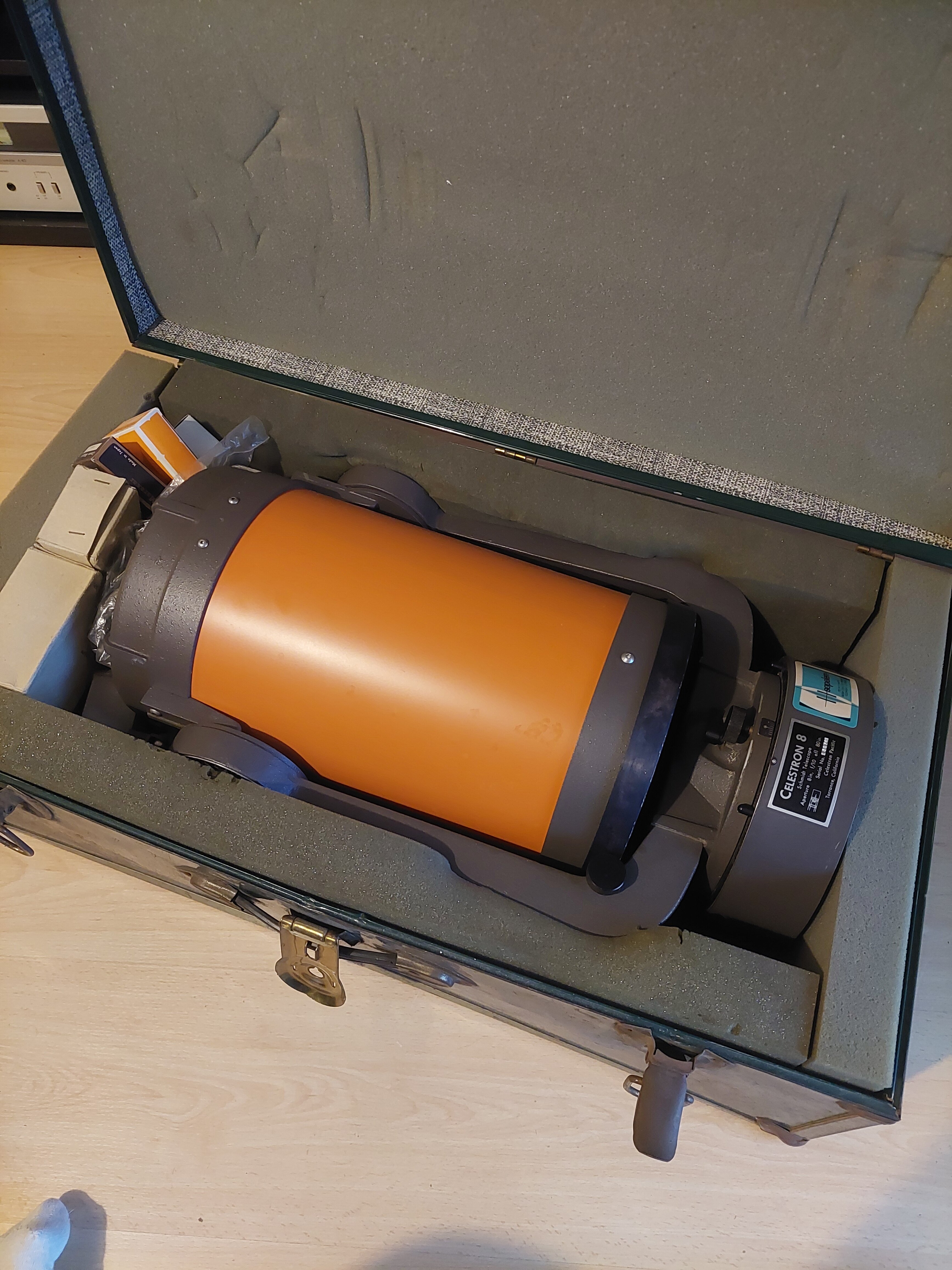

C'est très variable, tout dépend de l'état mécanique + électrique + optique + esthétique = donc pas mal de paramètres...
Bon ciel.
Bonjour: Va valeur n'est pas grand chose, sauf pour le collectionneur. Enormément d'améliorations ont été faites surtout sur  le traitement des optiques. Sans aucun doute le miroir devra être retoucher, quand à la mécanique et électrique t e sera difficile à trouver des pièces.
Si il est en bon état tu as de la chance et prends plaisir à t'en servir.
j'ai eu la chance d'en avoir un, revendu  en parfait état il y a quelques années, pour l'anecdote :
tout va dépendre aussi s'il est complet (avec sa caisse) , si l'optique est propre et surtout en bon état, si les moteurs synchrones sont toujours fonctionnels, etc.
je pense qu'il faut l'afficher à 500€, en restant ouvert à la négociation raisonnable :)
à titre d'info ,  un des derniers, vendu dans les PA ici même, affiché à 250€ (complet avec sa caisse et avec un filtre solaire, pour moi, c'était donné :p ) :

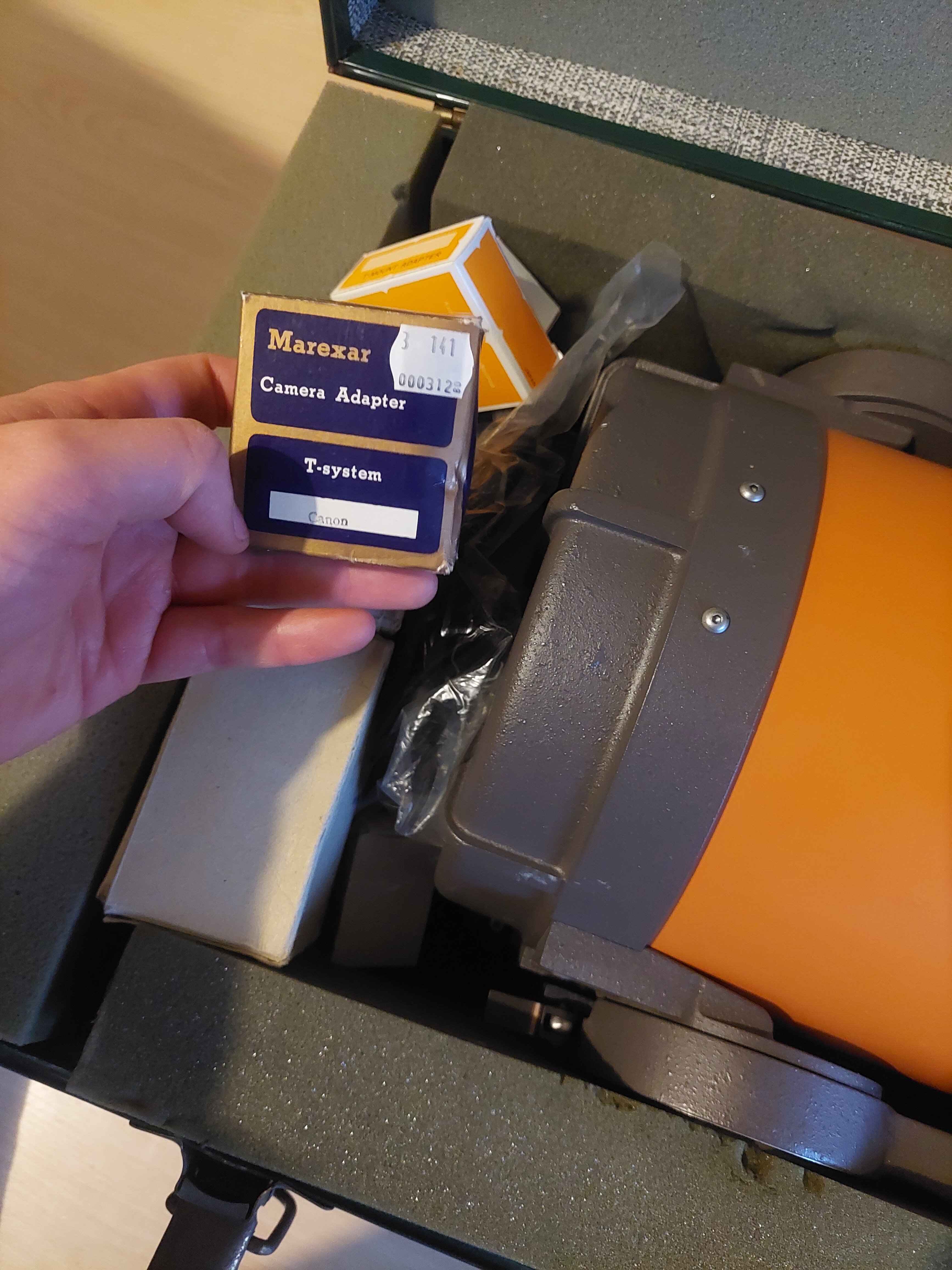

Il doit forcément y avoir des oculaires avec ? Ainsi qu'un renvoi coudé ?
Par ce que les oculaires tu peu les revendre a part, pas forcément avec.
Et a cet époque il y avait des oculaires qui peuvent être très recherché maintenant, il y en a peut être dans ta caisse ?
A ce moment la, ou pourra te dire les prix d'occaz des ces oculaires ci il y en a.
Je suis tombé sur une occaz, il y a quelques mois, a 150 euros avec des oculaires.
J'ai remboursé mon achat, et me suis même fais un peu de benef, seulement avec les accessoires.
Ci je devais revendre mon c8 orange, tel quel aujourd'hui, dans sa caisse, sans trépied, et avec un oculaire entré de gamme, et un renvoi coudé entré de gamme.
Je l'evalurais a 360 euros/380
Excellent etat, mais lame un peu sal a l'intérieur, miroir impeccable.

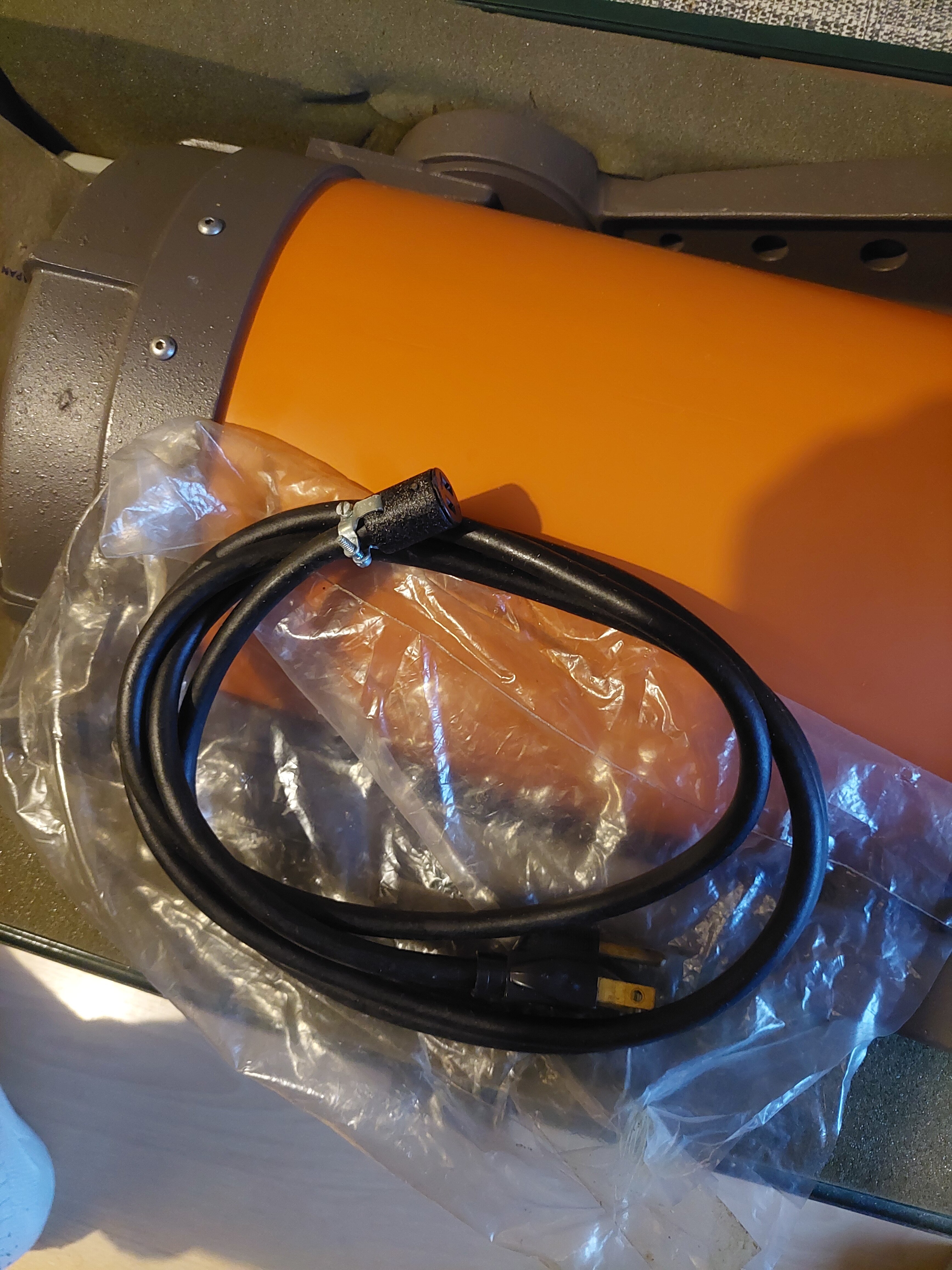

La photo montre un câble d'alimentation  US. Avant de le brancher sur le secteur, je te conseille de bien vérifier la tension des moteurs synchrones. Si ils sont en 110V-60Hz, il te faudra un transformateur, mais le suivi sidéral sera un peu trop lent, mais suffisant pour du visuel je pense.
