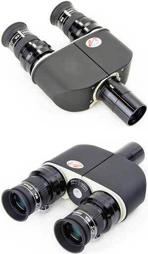

Quant à l'Ethos 8 mm -fabuleux, c'est vrai - il est de mon avis, au minimum égalé par la bino William Optics équipée de ses oculaires de 20 mm. Et c'est bien moins onéreux. Mais je t'assure que l'on y gagne en relief, en champ. Quant aux détails, c'est équivalent. Je dis cela, je n'en dis pas davantage.

AHAHA Vivlepic me chauffe pas avec les bino.....;   ;)
Il parait que c'est top aussi;  William optics est une marque de qualité?
Tu as quoi comme cibles avec les bino?
Tu ne fais du ciel profond avec les bino ?
Equipé en 20mm ça ne fait pas doublon avec l'Ethos 21mm même si tu gagnes en relief ça vaut le coup?
Je serai équipé avec le Nexus pour le pushto
Il y a 2 heures, Vivlepic a dit :
C’est une bino standard avec 110mm de chemin optique si je ne me trompe pas?

A priori non je pense qu’il faut une barlow devant la bino pour pouvoir faire la mise au point, @Vivlepic nous dira :)
Il y a 1 heure, Marsyas a dit :
C'est pas qu'il parait... c'est pas que c'est top... c'est juste fabul.... oups.. interdit de chauffer.. :lol:
Demande à ceux qui en ont (et qui ne sont pas incompatibles avec la vision bino.. ce qui semble assez rare)
Le mieux est de tester sur un TDA (télescope des autres) avant d'engager des frais (malheureusement élevés 😕).
Et 400mm permet d'entamer le ciel profond..
C'est comme une redécouverte de son télescope, donc pas grave si tu ne l'as pas tout de suite, d'autant que ça te priverait du double effet kisskool  :lol:

Oui mais les bino ça ne marche pas en ciel profond nan??
ça dépend de laquelle on parle, celle que j'avais avant c'était uniquement pour les trucs lumineux oui.
La Maxbrigt II elle, fonctionne parfaitement en ciel profond, au moins égale au monoculaire, c'est ton cerveau qui fait la différence.
Quand j'observe seul c'est en bino 80% du temps, et pourtant j'ai un nikon HW 12,5/10 !
Nikon HW que j'ai utilisé en 12,5 pendant des années, et depuis récemment en 10 avec le Skyvision qui supporte beaucoup mieux les grossissement que le Dob 300 chinois.
J'ai abandonné l'utilisation mixte 12,5/10 avec la barlow a visser/devisser, et puis avec le Paracorr II il faut choisir, c'est ou l'un ou l'autre.
