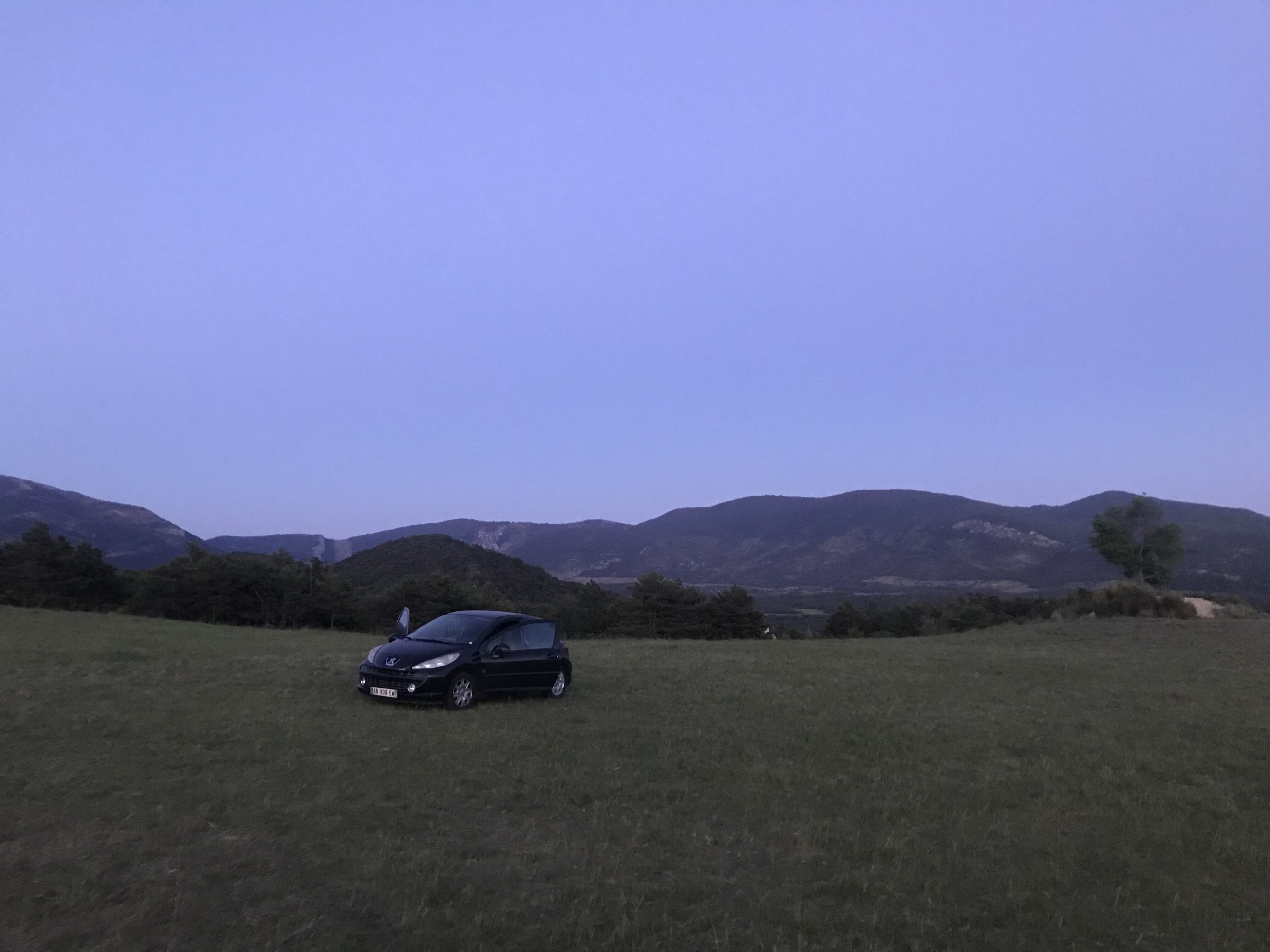

a 1h15 environ de mon domicile
(en photo, le champ ou je vais observer
et 21,33 SQM au zénith à domicile je n’ai jamais atteint 20 :( c’est toujours entre 19,5 et 19,8)

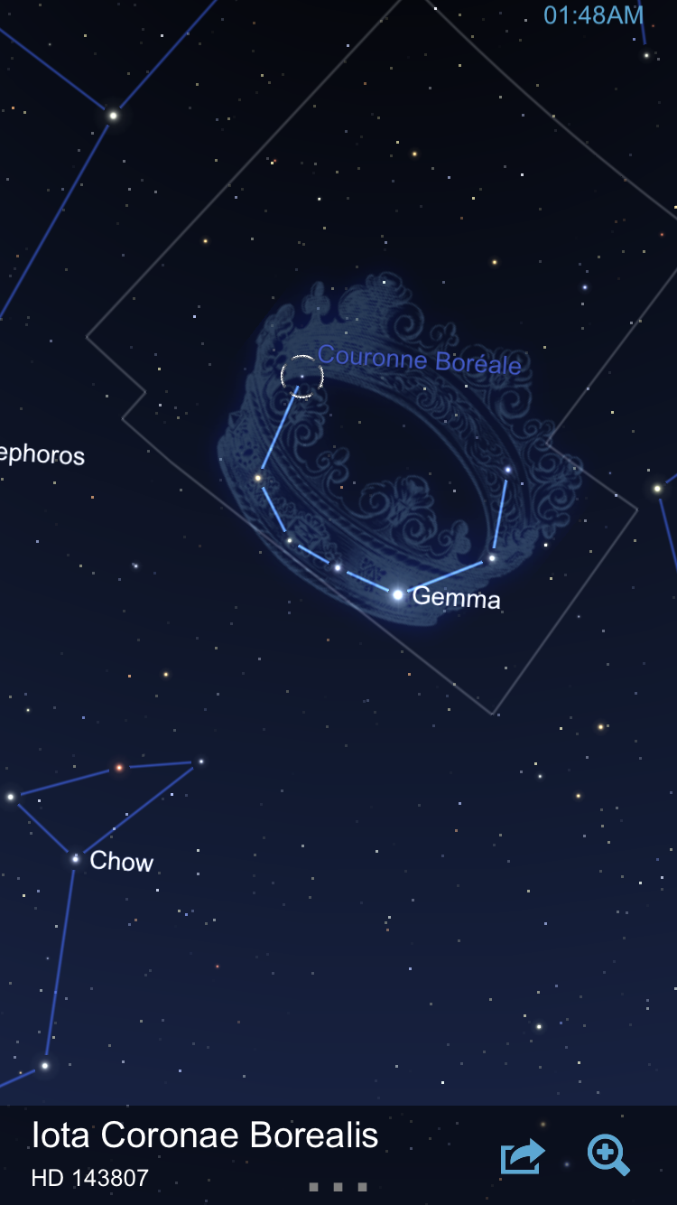

Tu vois la couronne Boréale
je la voyais exactement comme sur mon écran ,
mais sans la couronne 👑 Lool :p
