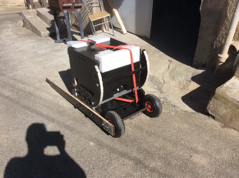

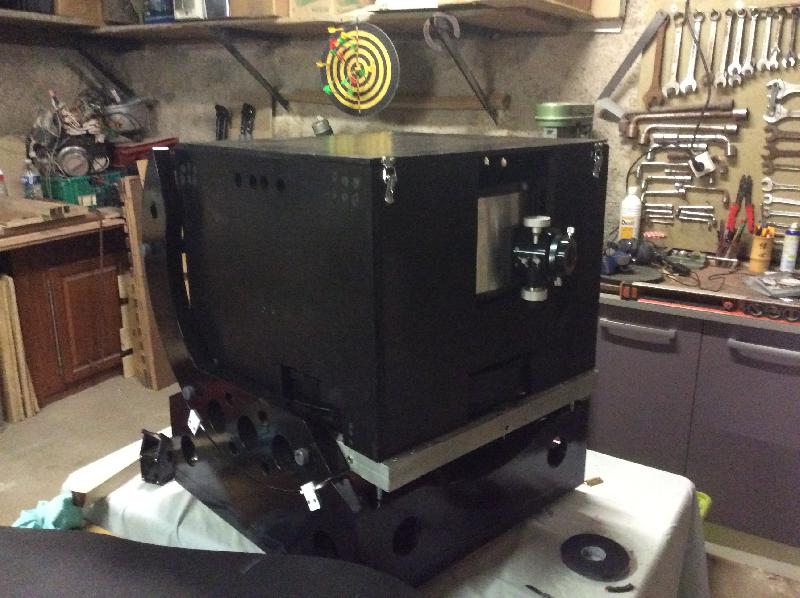

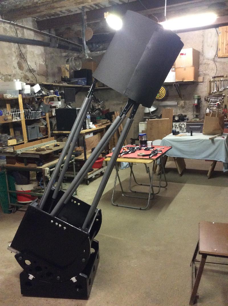

Apres le poids et encombrement me pose pas de souci ( je te met des photos du 400 qui devait bien faire 50 kg.
