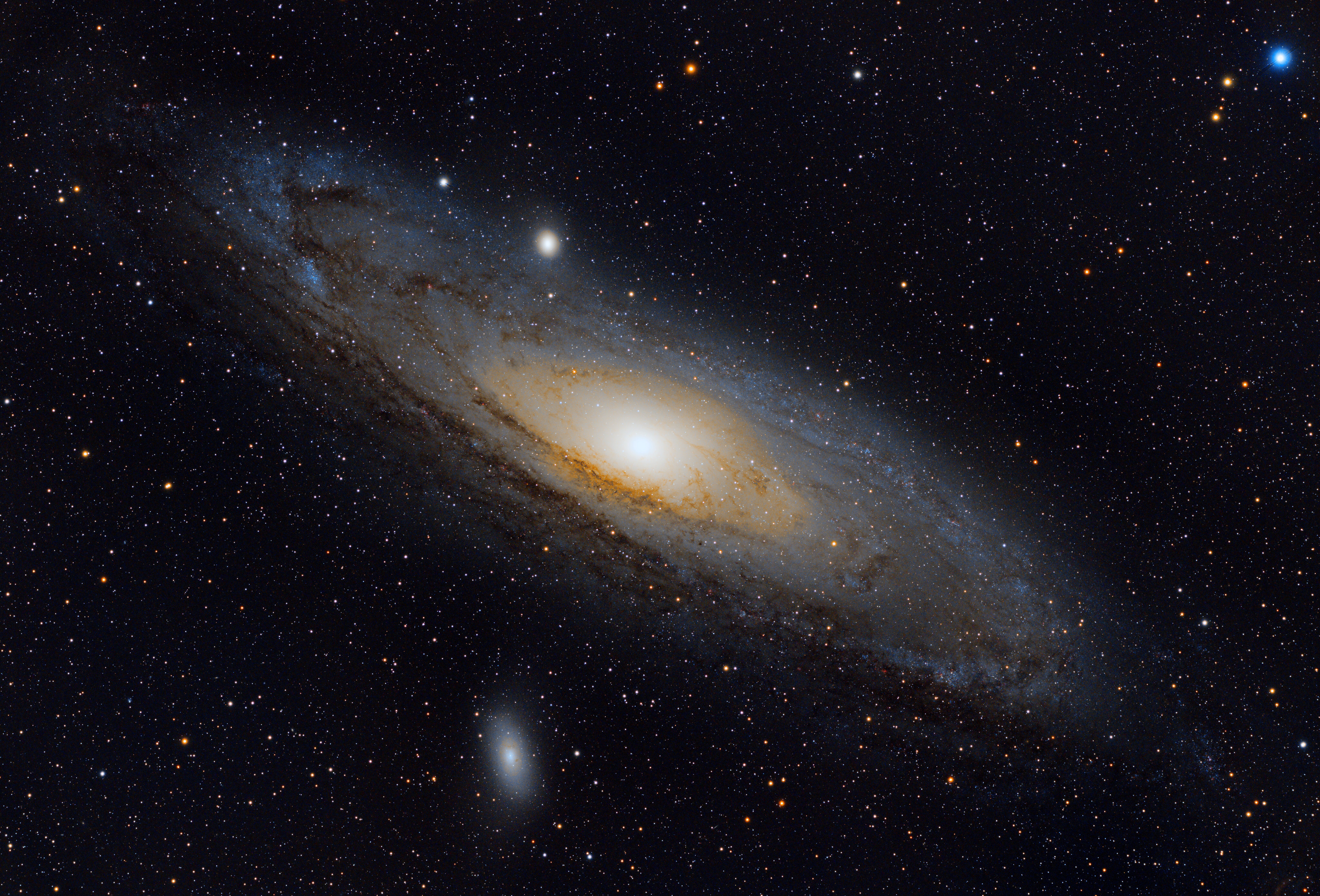

pourtant prise avec cette configuration
Monture HEQ5 pro + lunette 80ED + Canon 400D
Le galaxie d'Andromède, photo prise par Scoopy

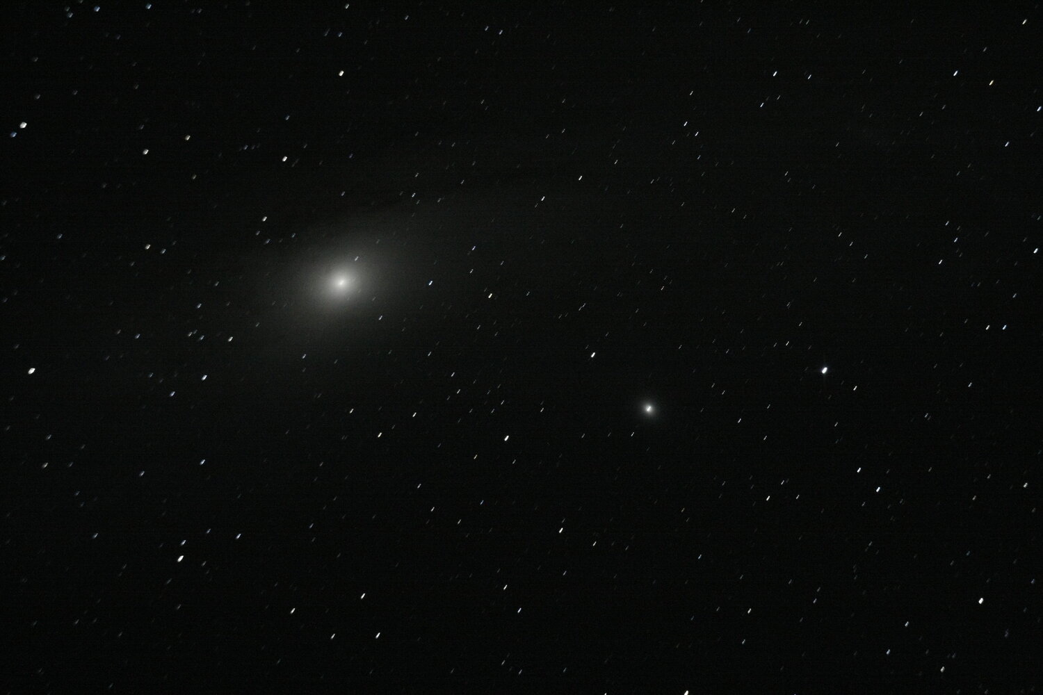

Celle-ci c'est la première cette nuit. Iso1600 et 30 secondes
Celle-ci 25 secondes et 1600 ISO (j'en ai fait 90 peut être)

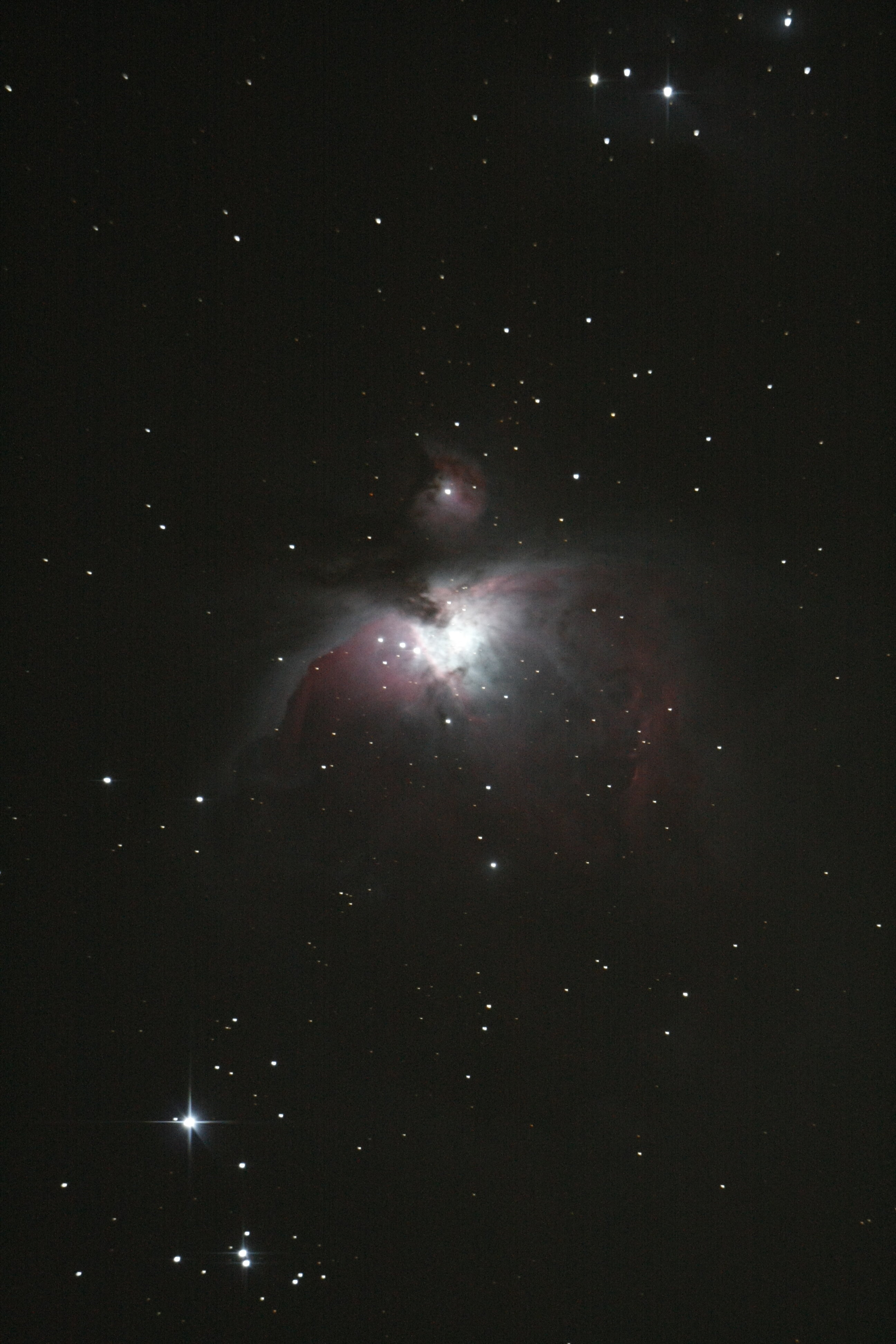

Et Je me suis fait un bonus, ma première nébuleuse. Pour moi c'est un événement. Pour d'autres c'est très commun :) Nous ne sommes pas tous égaux :D Mais côté plaisir, je crois qu'on est tous pareil.
25 secondes - Iso 1600
Aucunes images retravaillées.
Bien sûr, plein de choses ne vont pas. Je n'ai pas de DOF (il faut que je me penche dessus), le 1000D est limité en ISO donc du bruit et j'ai une technique très aléatoire.
Pour en revenir au tout début, je trouve Andromède petite par rapport à ce que je disais dans mon premier message. Et ça tient bien en entier.... Comment faire pour avoir plus grand. Je ne parle pas de qualité d'images. Je pense que si je me concentre plus sur la qualité que la quantité ce sera mieux mais j'ai envie de savoir pourquoi je n'ai pas plus grand et ce qu'il faudrait pour y arriver.
Bonjour ! Alors un débutant qui réponds à un autre débutant, ça promet... 😃
Sauf erreur, si ta M31 est aussi petite, c'est parce qu'on ne voit que le cœur sur ta photo !

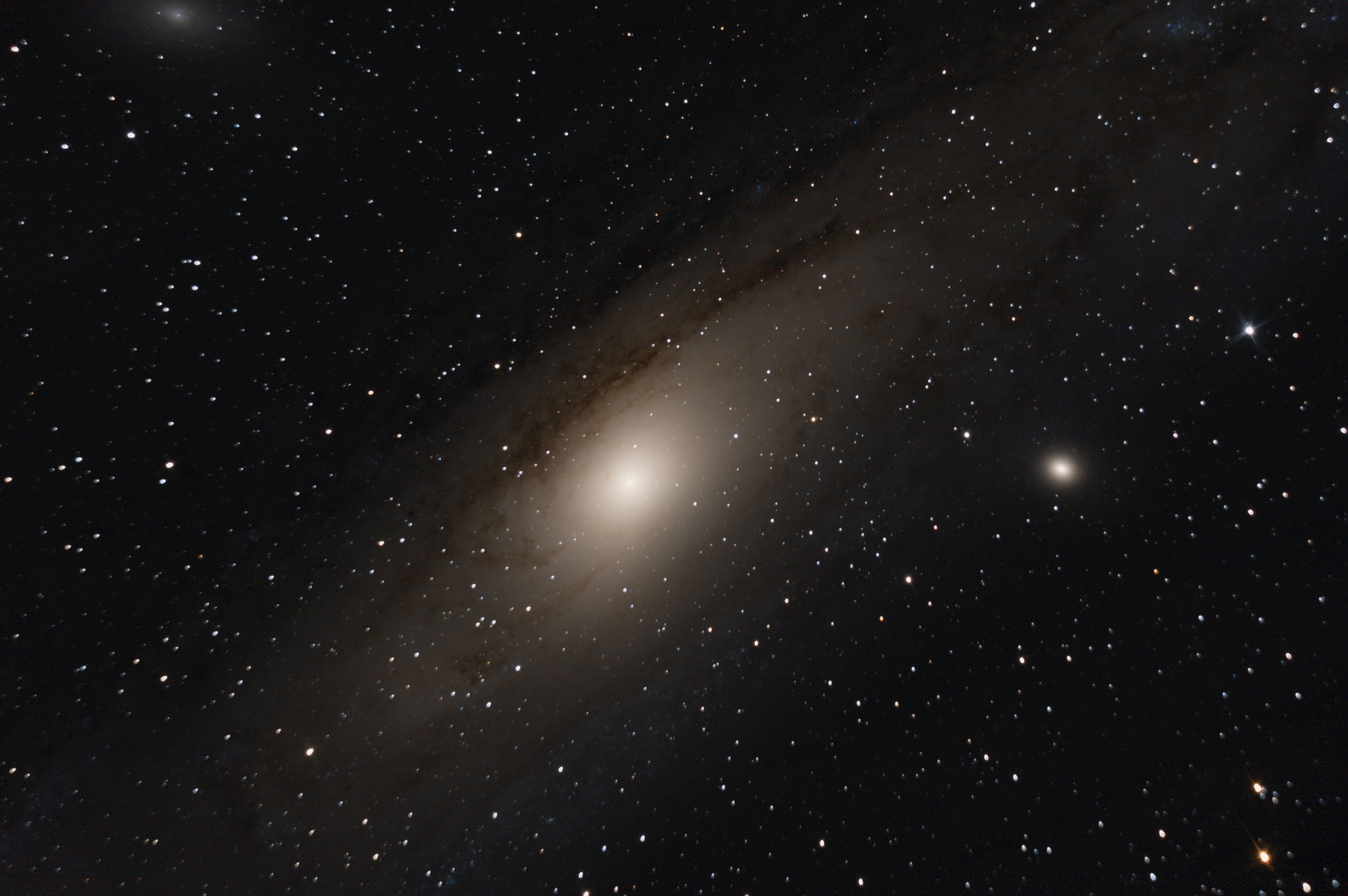

J'ai également un 200/1000 et un apn APS-C et voilà ce que j'ai sur M31 :
Bon la photo est immonde, mais en effet, ça ne rentre pas...
elle n'est pas petite, tu n'as que le coeur.
Il faut poser beaucoup plus longtemps, c'est pas en 30 secondes que u va avoir une galaxie ou nébuleuse, mais en plusieurs heures.

Ta M42 est pas mal du tout, bravo.

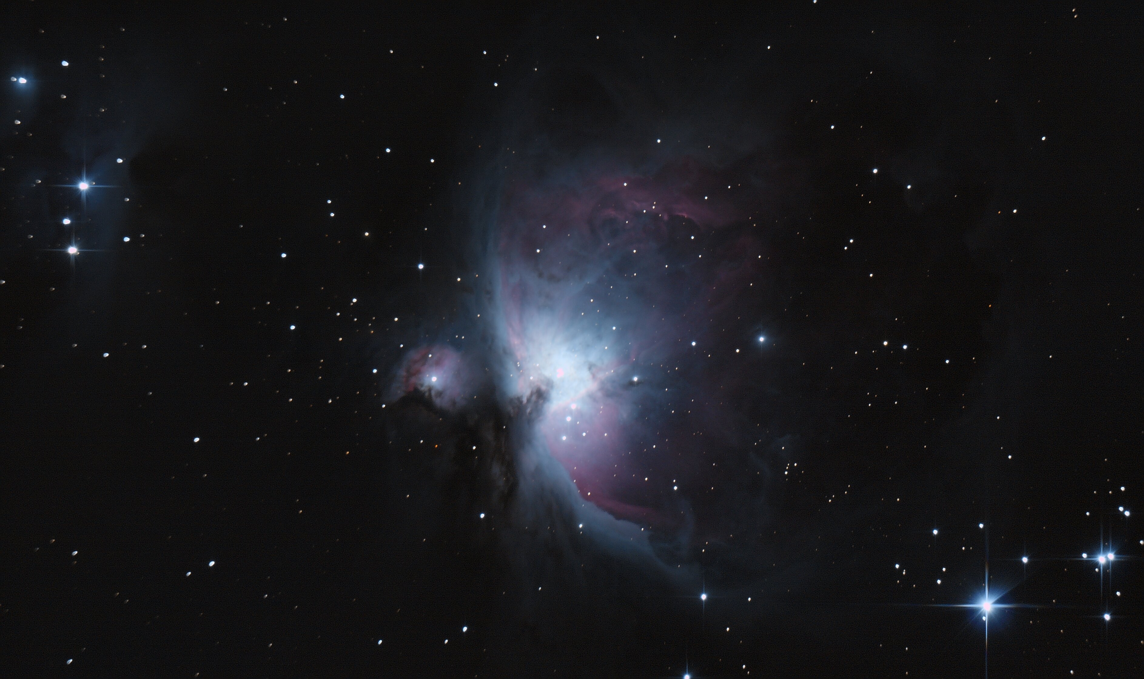

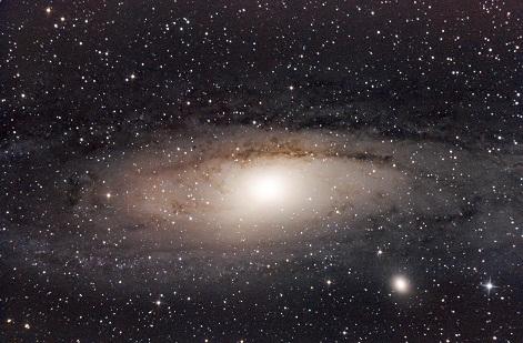

Merci Mec :) T'es un grand Monsieur pour moi, j'ai retravaillé mon image et grâce à ton tuto (c'est là que c'est cool une communauté et des gars qui vous apprennnent) c'est mieux. Je suis content. Je cours chez le photographe voir ce que ça donne.

Ta M42 est chouet au passage ! ;)
Merci, ton com retient mon attention car j'aimerais savoir comment mettre entre le télescope et l'APN les filtres et correcteur de coma. Si tu as des photos je suis preneur.
