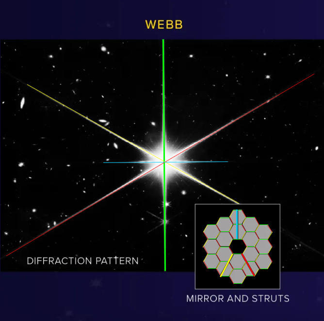

Oui c'est clair, ça s'appelle la déconvolution, mais ce n'est pas simple...
Pour le JWST, j'ai indiqué en couleurs les contributeurs des aigrettes de diffraction :

Justment la théorie et les algos existent, la difficulté au sol c'est l'atmosphère que l'on a beaucoup de mal à modéliser surtout que c'est un phénomène purement dynamique alors qu'ici dans le vide sidéral tout est figé, aucune onde de chaleur ne viendra pertubrer l'image des étoiles, et comme le  schéma de diffraction est parfaitement connu et calculable à l'avance on devrait sans difficulté reconstruire l'image débarrassée des aigrettes, si ils ne le font pas c'est qu'il y a surement d'autres raisons. Je me souviens que la théorie du signal nous dit qu'a partir du moment que l'on connait la réponse impulsionnelle (toutes le fréquences) de l'instrument = à peu de chose près l'image d'une étoile vue par l'instrument alors on peut par déconvolution reconstruire l'image originale sans les aigrettes, ceux qui ont étudié ça à l'école on tous écrit un jour un petit algo pour clarifier une image entachée de distorsion (un signal à fréquences simples).
