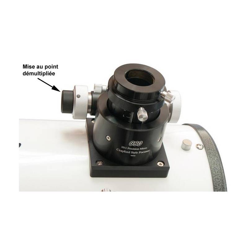

Apres quelques comparaisons des configurations proposées, mon choix s est porté sur le Gso 300 du magasin la clef des étoiles qui propose un microfocuseur 1:10, un oculaire 30mm en 2" et un 9mm en 1.25".
Dans la doc on peut voir que la base utilise un  système avec roulements.

Petit test interessant ce soir. Je n'avais teste que rapidement avec le Kepler superview 70° 30mm 2" sur la lune.
Ce soir j'ai voulu verifier le fonctionnement avec des oculaires que j'utilisent sur le C8 en 1,25", donc avec l'adaptateur 2" vers 1.25" livré avec le dobson.
Un Celestron  Kellner 25 mm et un Celestron Ultima 35mm. (https://astromart.com/classifieds/astromart-classifieds/eyepieces/show/celestron-35mm-ultima-series-eyepiece)
Resultat : impossible de faire la mise au point sur une étoile. J'arrive en butée de réglage avant avec ces 2 oculaires.
C'est limite d'etre au point avec le kellner en butée mais tres tres loin avec le 35mm.
Alors qu'il n'y a aucun probleme avec le Kepler plossl 9mm livré avec le GSO.
Est-ce normal ?
Il vous faut probablement un tube allonge en 50.8, reste à déterminer la dimension. Peut-être que quelqu'un va vous l'indiquer sinon passer un petit coup fil à la Clef des Etoiles. Le plan focale est reculé et sûrement prévu à recevoir du matériel photographique, pour compenser il faut y adjoindre un tube allonge comme sur les skywatchers (livrés de série en 50.8 et 31.75), c'est peut-être aussi le choix de GSO de ne pas être incohérent vis à vis du porte oculaire qui est avec serrage annulaire si je ne me trompe pas, en ne rajoutant pas un tube allonge comme ceux des skywatchers avec des vis de serrage qui abîment les oculaires. Ils n'ont peut-être pas trouvé intérêt à adjoindre un tube allonge alors que les oculaires fournis acceptent la mise au point.
Serge_87 dit qu'il est « en butée de réglage avant », donc je crois que c'est le contraire : il doit rapprocher l'oculaire du tube pour espérer faire la mise au point. C'est bien ça, Serge_87 ? Il vaudrait mieux que tu sois précis...
Il y a 8 heures, 'Bruno a dit :
C'est aussi ce que j'ai compris.
La plupart des réducteurs 2"/1,25" ne rajoutent pas de longueur mais peut-être que celui qui est utilisé ici est différent ?
Sur la photo du PO on voit que l'adaptateur rajoute environ 10 mm, épaisseur nécessaire pour la  vis de serrage.
Il faudrait essayer de positionner l'oculaire à la main sans l'adaptateur pour voir si la MAP est possible sans ces 10 mm.
Il y a 21 heures, 'Bruno a dit :
Oui, c'est bien ca : le réglage est en butée au plus près du tube.
Et oui, le réducteur livré avec le GSO rajoute de la longueur.
