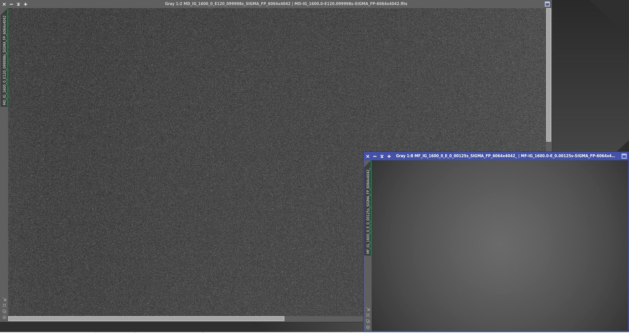

Ce boitier est tellement parfait...
Les dark sont parfaits, les flats aussi
Les images (empilées) ont une telle latitude de traitement...

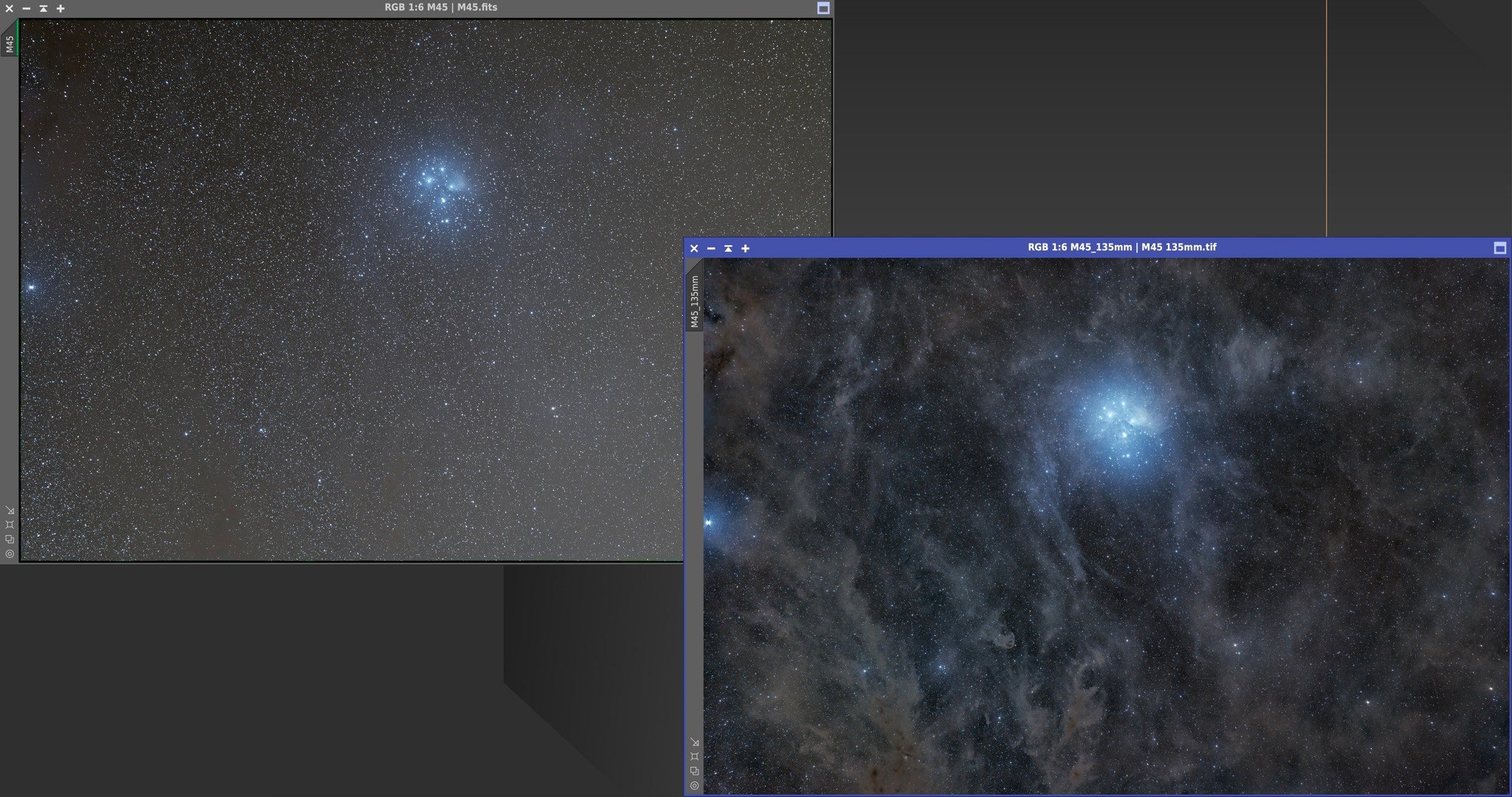

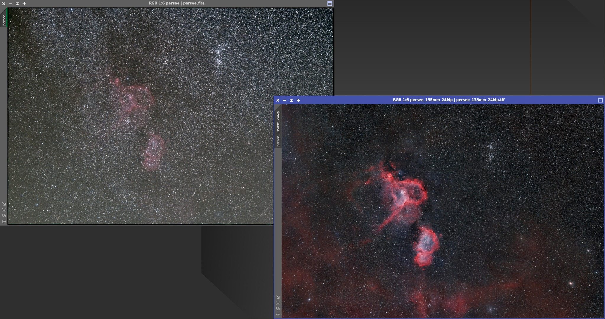

J'adore ce boitier ! il est défiltré L2 par Riton
J'ai aussi le fp-L (aussi parfait)
dark.thumb.jpg.a871bb120baaaeff1c563f07a5779142.jpgm45n.thumb.jpg.11507d9ae25f95b95b6aac0f207c3b1a.jpgpersee_n.thumb.jpg.b1b3b7b641581fc8bc0baf8c39ba3c32.jpg
