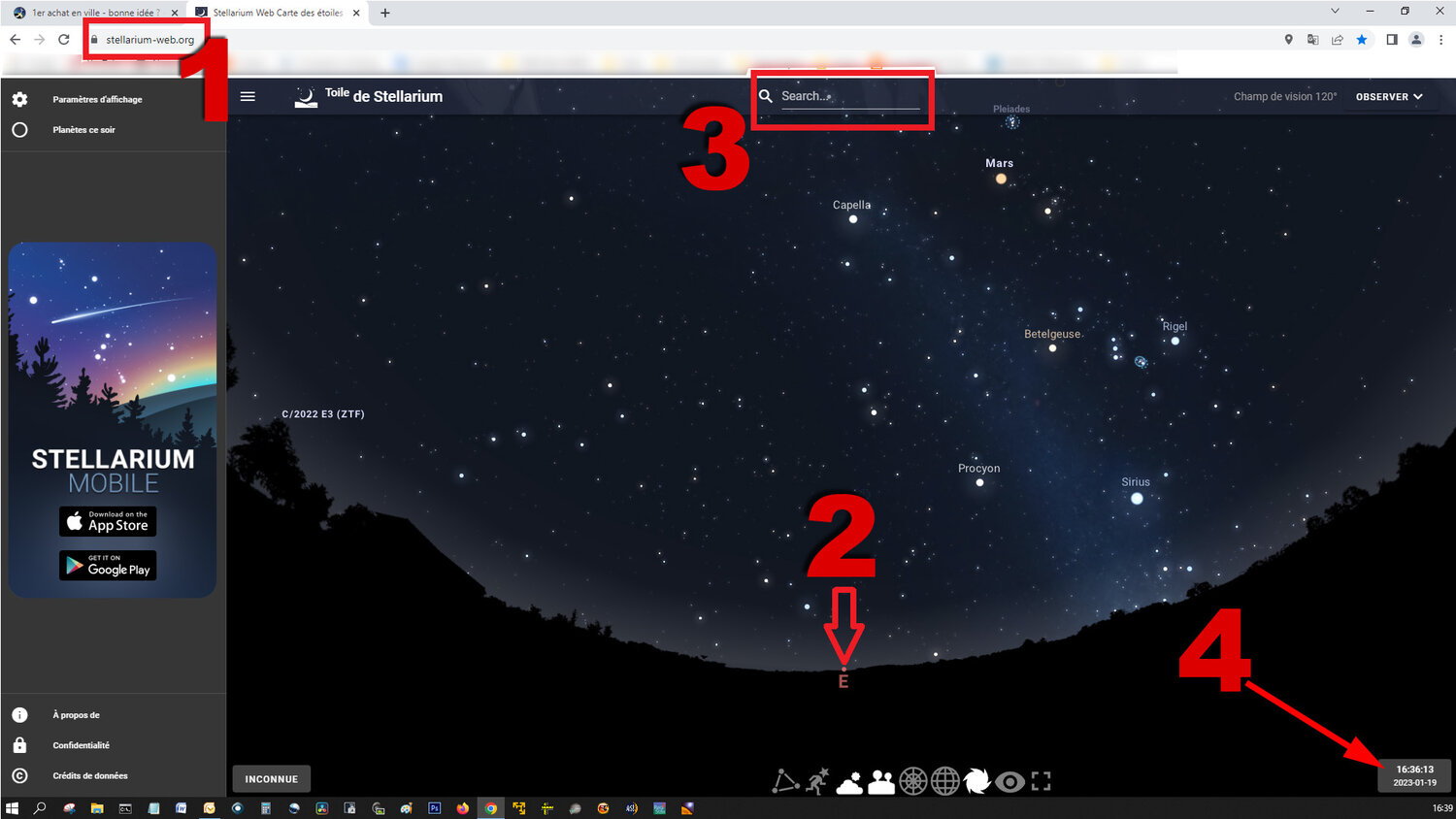

Pour exemple, voici une carte du ciel sur le web :
1 - https://stellarium-web.org/
2 - Met toi plein Est
3 - Recherche les planètes
4 - puis suis leur déplacement dans le temps
Amicalement,
FRanck
