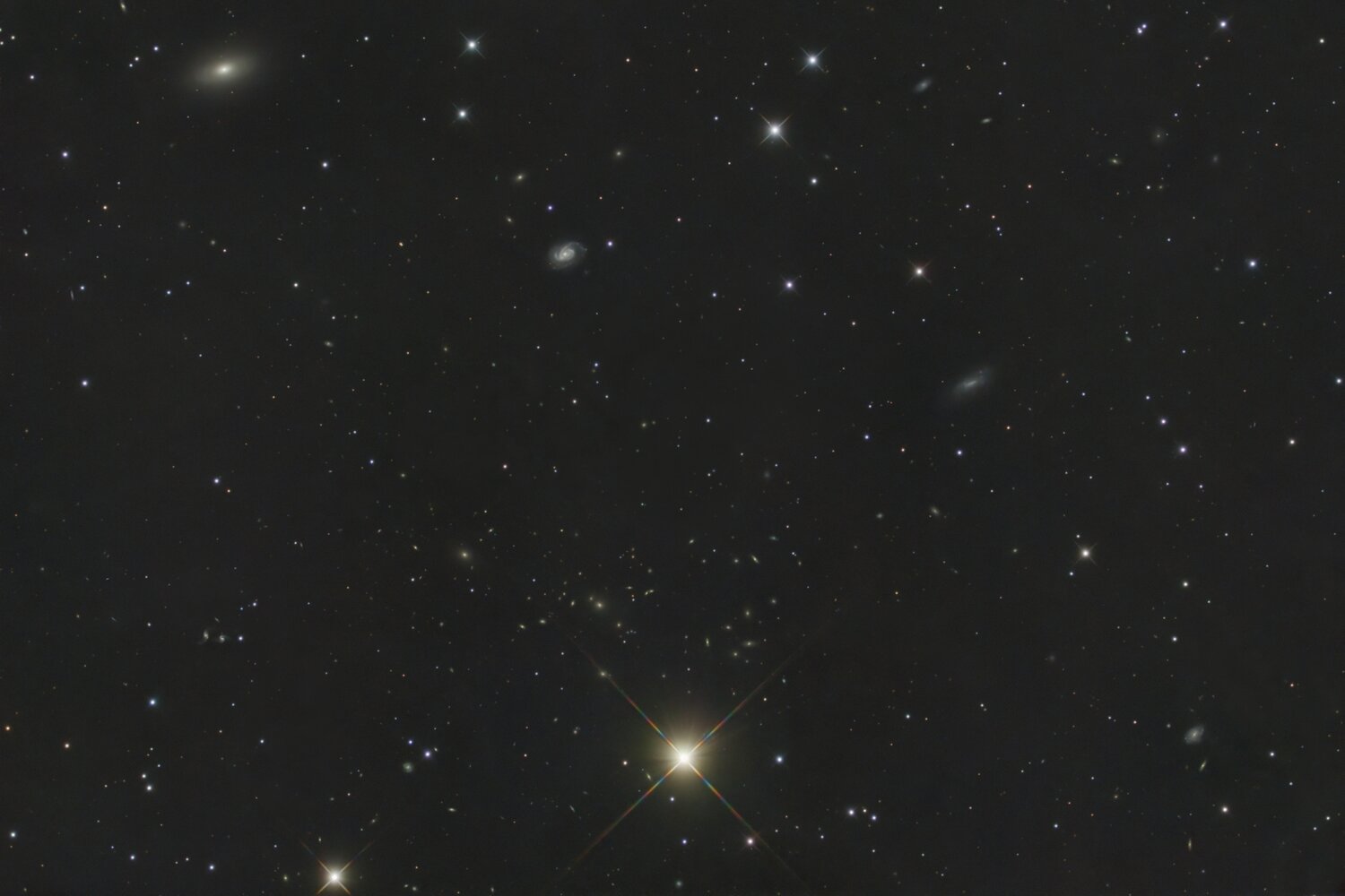

Comme beaucoup j'imagine, j'ai enfin pu me servir de mon tĂ©lescope la nuit passĂ©e.. mais avec une Lune Ă  96%. Direction le nord pour limiter la gĂȘne sur Abell 1377 dans la Grande Ourse.
J'en ai sorti une image à la 294MC sur un RC8 et son réducteur pour 1090 mm de focale résultante avec 409 poses de 60" conservées (6h49').
Acquisition en mode NINA/dodo puis traitement complet sous Pixinsight et les plugins de la série X-terminator ainsi qu'avec la calibration de couleurs par SPCC.
J'espÚre que la saison est enfin lancée..!

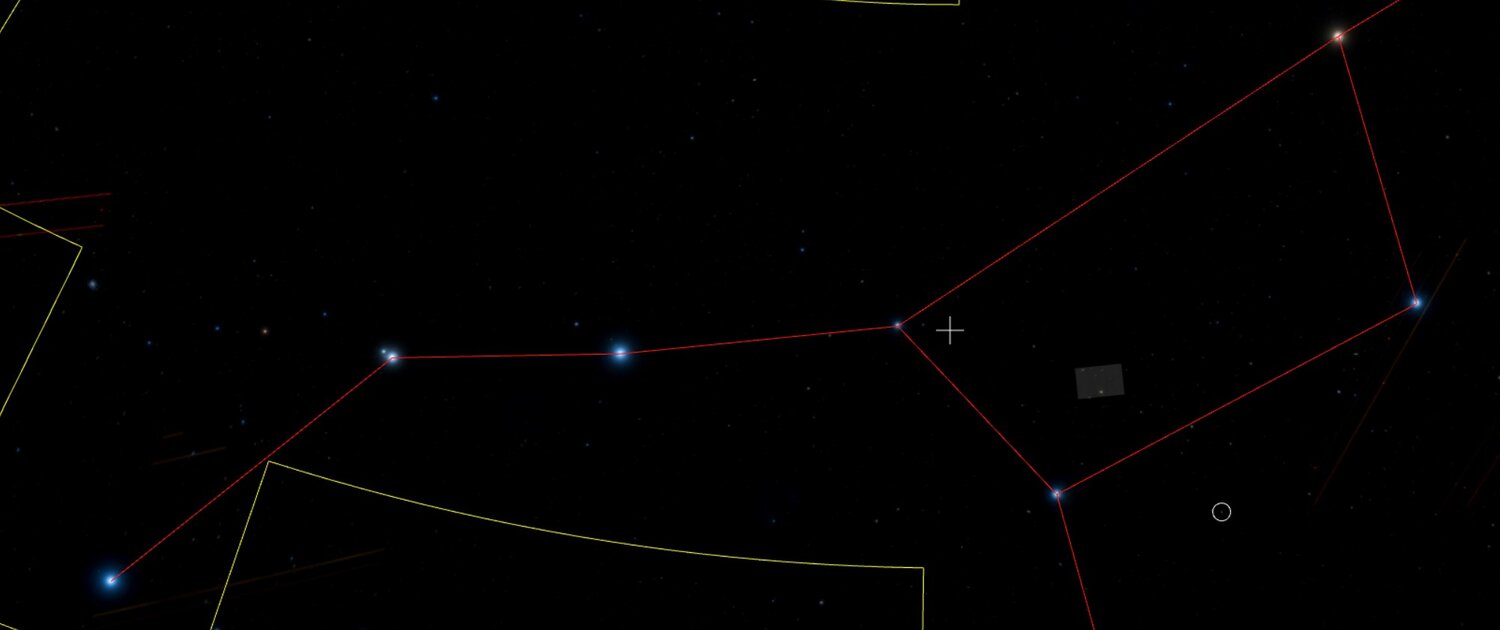

Cette image est le petit rectangle (Astrometry.net et un clic sur View in WorldWideTelescope)

il y a une heure, krotdebouk a dit :
je soutiens l'idée en tout cas :)
"et autres galaxies" qui prennent bien plus de place que l'Abell :D
TrĂšs chouette image, ce champs d'astres est superbe.
  • Merci / Quelle qualitĂ©! 1
  • krotdebouk changed the title to L'amas Abell 1377 et autres galaxies [RC8 + ASI294MC]
TrÚs intéressant ce champ! il demande un minimum de focale.
Cela ne doit pas ĂȘtre Ă©vident de faire ressortir l'amas avec l'Ă©toile bien lumineuse Ă  cĂŽtĂ©.
il y a 8 minutes, danielo a dit :
une belle plongée dans l'univers profond, bien joué malgrél la pleine lune !
Merci Daniel !
