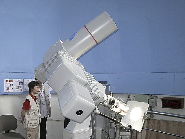

Ici un autre modèle plus récent à l'observatoire de Taipei, toujours selon le même principe, observation dans l'axe du viseur polaire :

Les avantages espérés dès la fin du XIXe siècle, lorsque Loewy (observatoire de Paris) fit construire des lunettes coudées,  sont bien réels...
Mais les inconvénients sont bien réels aussi :
1- parties mécaniques plus nombreuses que dans un montage classique, et nécessitant une grande précision, donc plus coûteuses ;
2- réglages délicats des miroirs plans qui servent à couder le faisceau ;
3- lors des variations de température, effets indésirables des dilatations des miroirs et de leurs supports, ainsi que des turbulences internes ;
Pour les points 2 et 3, il existe aujourd'hui des techniques bien plus efficaces qu'au XIXe siècle... mais elles font vite monter l'addition !
Et pour que les constructeurs persévèrent, il faut qu'ils aient des clients...
Mode Histoire des sciences et des techniques OFF/
