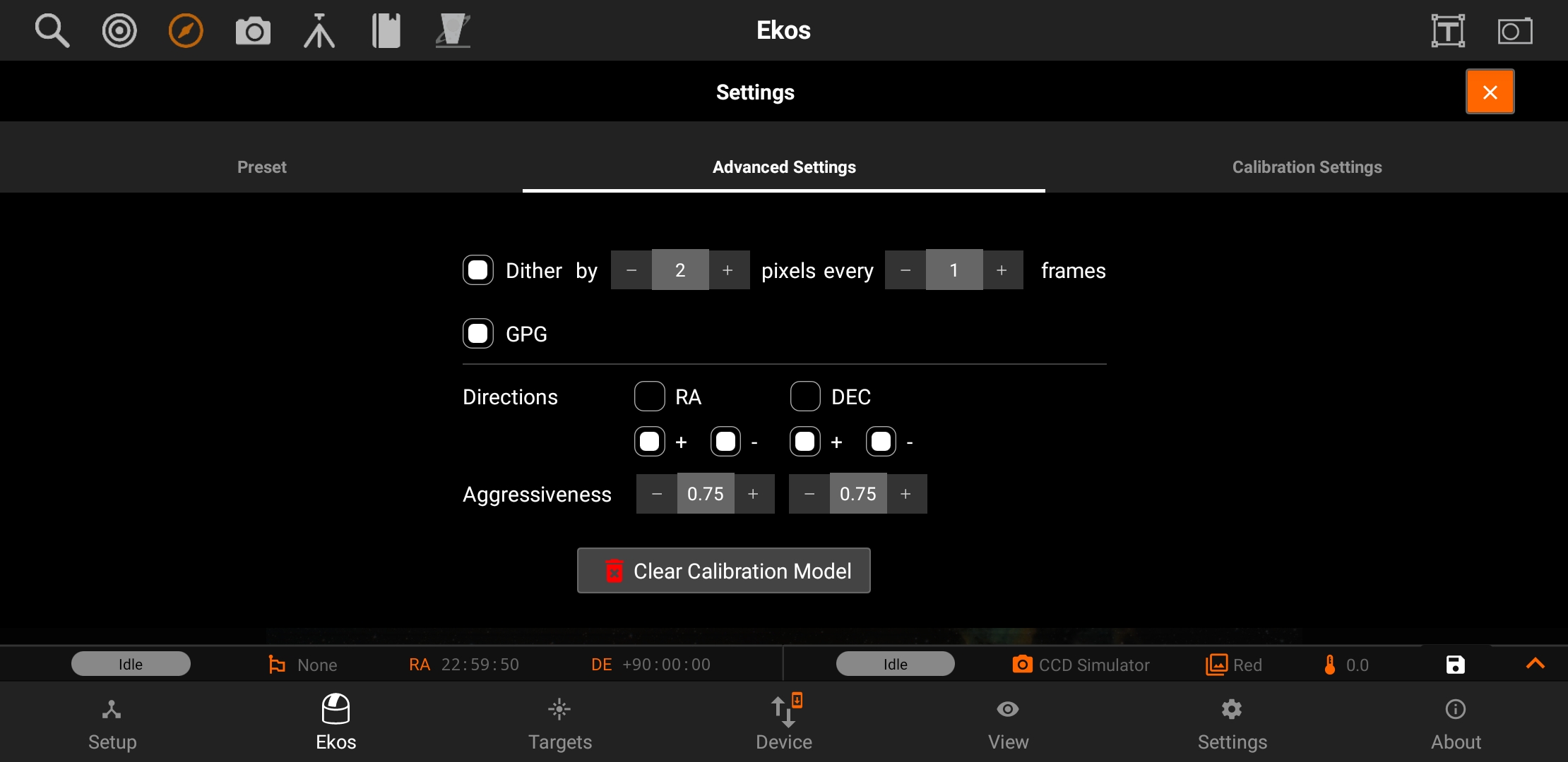

Je pense que si, en faisant comme cela par exemple :
862212124_WhatsAppImage2023-04-20at17_09_46.thumb.jpeg.4607c1afb4fe5d71218fff67529ef43b.jpeg
Accessoirement la version pour PC "Stellarmate X" est dispo depuis peu, je suis en train de tester.
Avec un petit NUC à 50€ sur le bon coin + 49$ l'OS
=> le coté pratique de l'app pour smartphone, lié à la stabilité/évolutivité d'un vrai mini PC (SSD, mémoire, CPU ...) ça me plait bien.
Je vais probablement ouvrir un fil sur le sujet pour pas polluer les copains.
Gilles.
Le 20/04/2023 à 17:13, gehelem a dit :
Très intéressé, puisque tu viens de me faire découvrir que l'OS seul peut s'installer sur un PC (mes recherches m'avaient amené à penser que ce n'était possible que sur RPi).
L'intérêt est bien évidemment l'application.
J'étais du coup parti sur NINA (pas encore testé en condition réelle).
