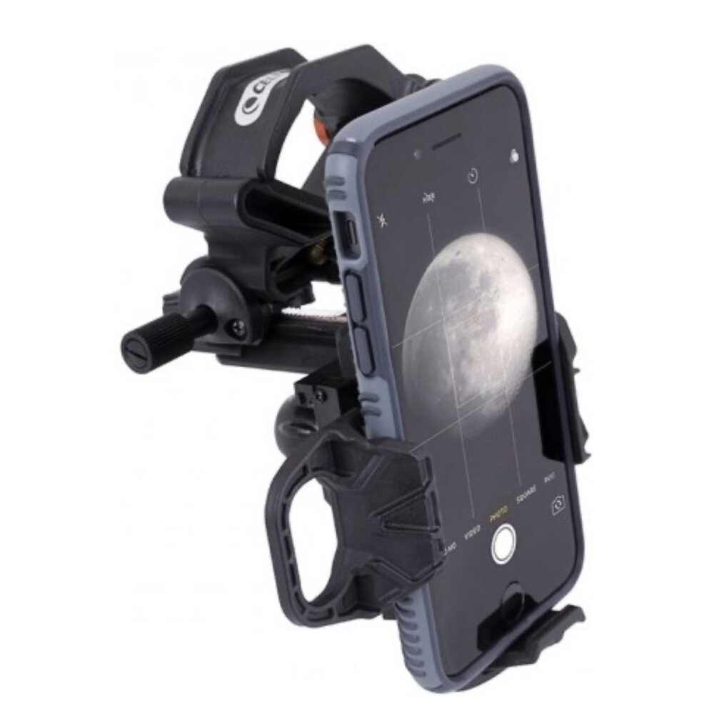

Bonsoir
Comme support smartphone, j’utilise celui-ci de chez Celestron
https://laclefdesetoiles.com/colliers-queues-d-aronde-supports/5965-adaptateur-smartphone-nexyz-celestron.html
L’intérêt est qu’il permet de régler le téléphone sur les 3 axes (hauteur, largeur et profondeur).
Il s’adapte sur tout type d’oculaire (bon j’ai pas essayé sur des tous petits mais sur des gros, pas de soucis !)
Et pour +/- 80€ en plus , il devient possible de le contrôler via wifi avec l’application synscan (sur smartphone) avec un petit module qui ce branche à la place de la raquette.
