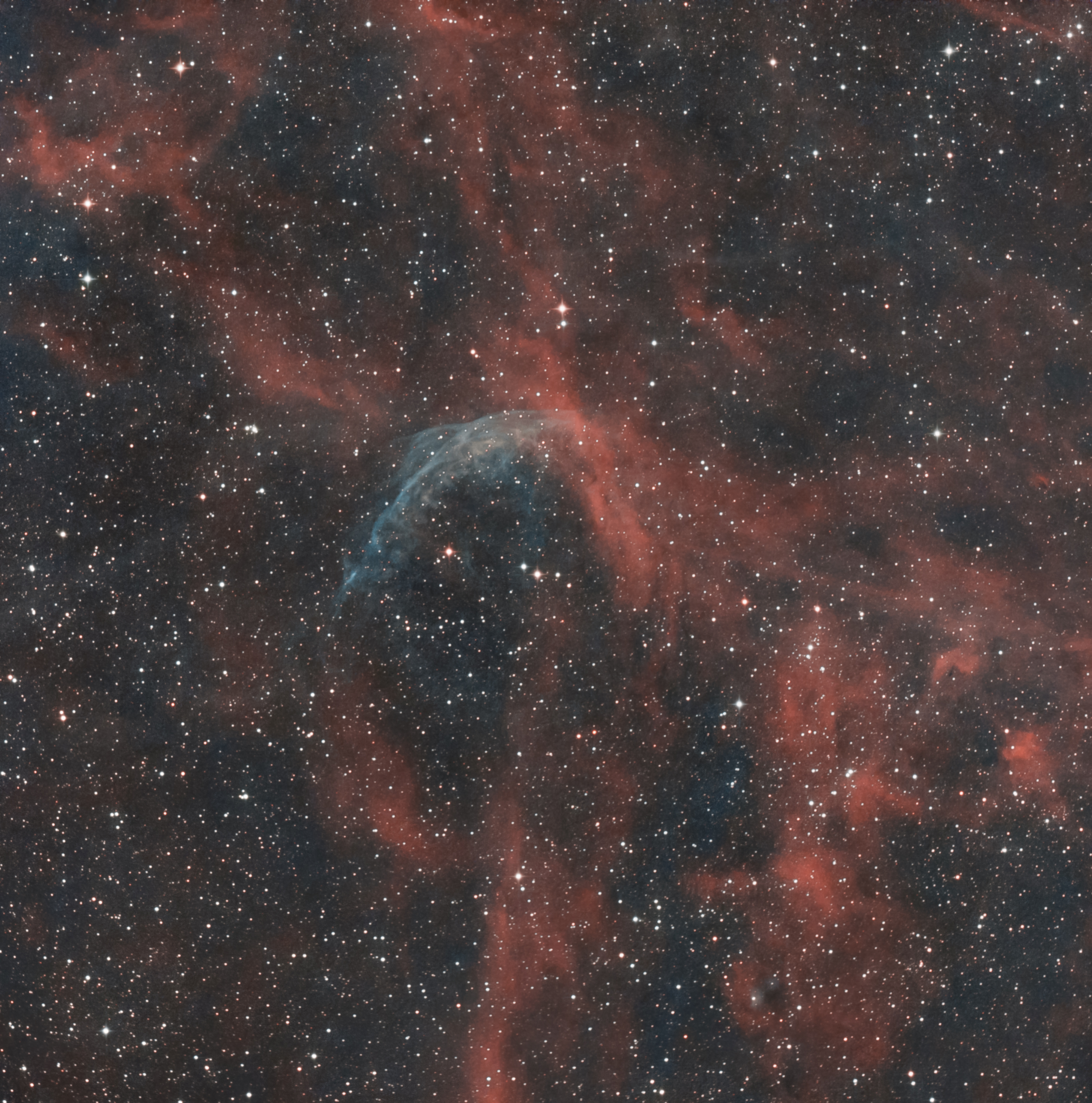

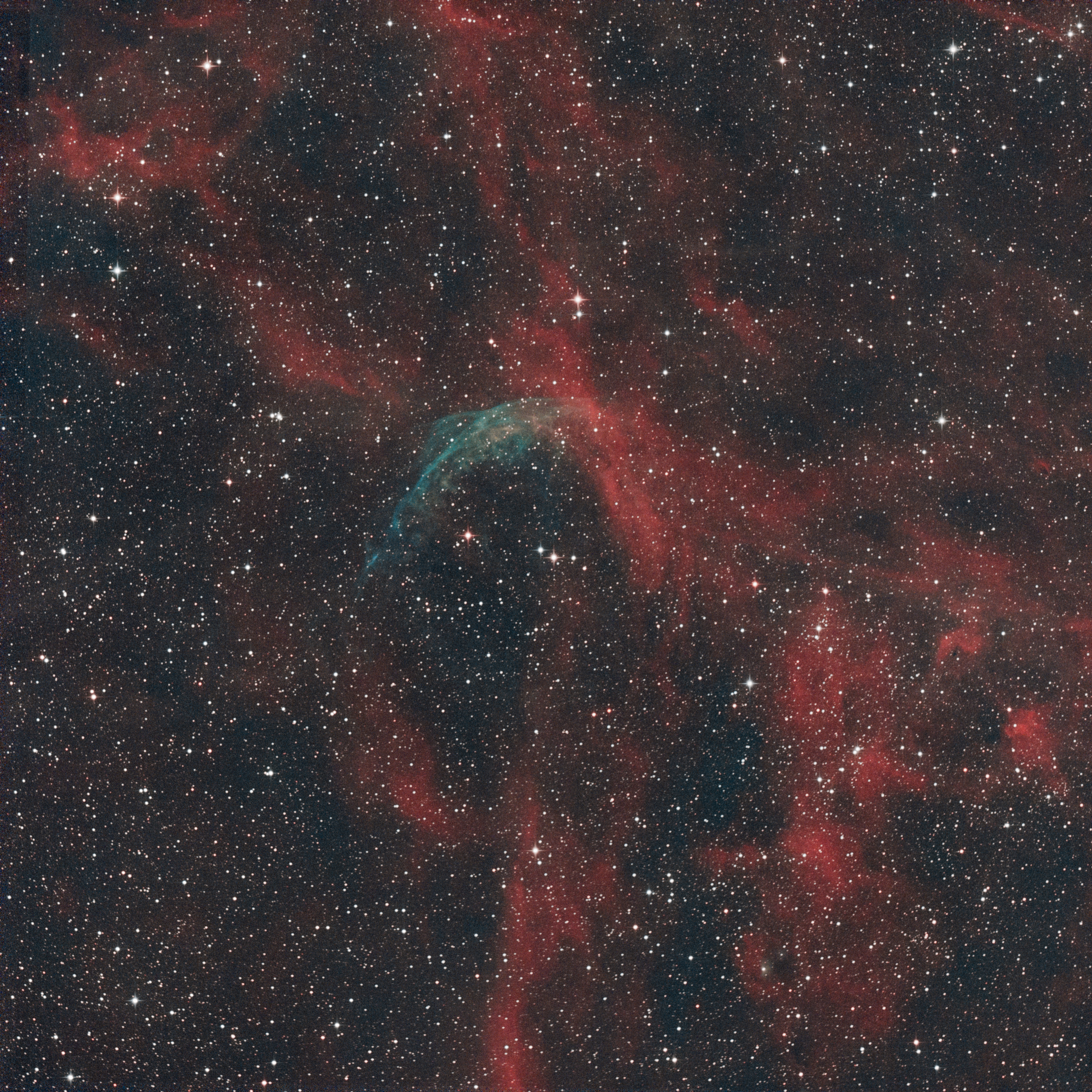

ces deux derniers soirs j'ai bravé le vent (leger mais présent), la lune, et les voiles nuageux, mais ça y est, première vraie sortie CP de l'année!
direction WR134 (le cygne ne dépasse pas encore assez tôt de ma maison).
setup 150 quattro sur eq5 eqstar.
asi533mc pro
idas NBZ
autoguidage PHD, lunette 200mm, apollom-m mini
4h de pose totale.
Première session de trois heures en 180sec unitaires, deuxième session d'une heure (problèmes techniques = nuit écourtée...) en 240 sec unitaires.
traitement siril, PS, LR.
pas facile cette nebuleuse que je trouve assez faible.
j'ai pas forcé sur le traitement, je me remet dans le bain doucement (comme tous les ans, pose de 4-5 mois sur le CP, du coup je ne progresse pas bien vite 😁).
Et je viens de m'apercevoir en postant qu'il reste une bande moche à gauche et en haut... tant pis! 😄

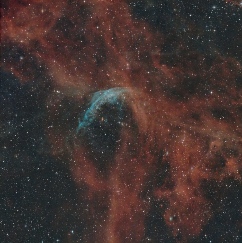

joli, en effet, il donne bien ce quattro, bonne pioche sur le miroir.
éventuellement un petit coup de blurXterminator pour réduire les étoiles et faire une déconvolution au traitement. (si tu l'as pas je peux te le faire, envoie moi la brute en mode linéaire)
Oui le miroir est pas dégueux du tout (je l'ai zieuté au test de foucault et c'est pas mal du tout).
la déconvolution je ne fait jamais, je gère pas, ça me pourri tout.
le bruit, ben je fais avec PS et lightroom.

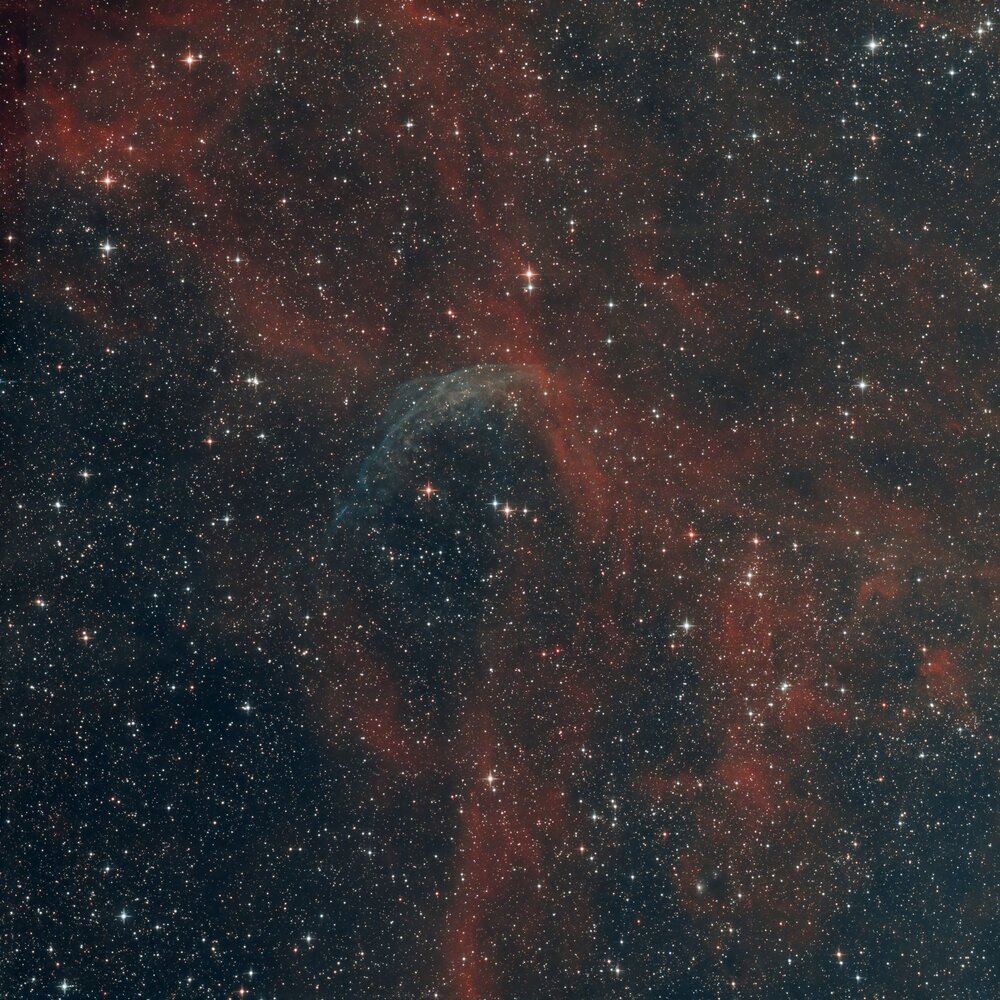

voici la brute.
r_wr134_stacked.fit
Superbe image, je ne connaissais pas du tout cet objet et pourtant j'ai shooté le Cygne dans tous les sens!
Je vais tenter un traitement de ton stack, merci pour le partage.

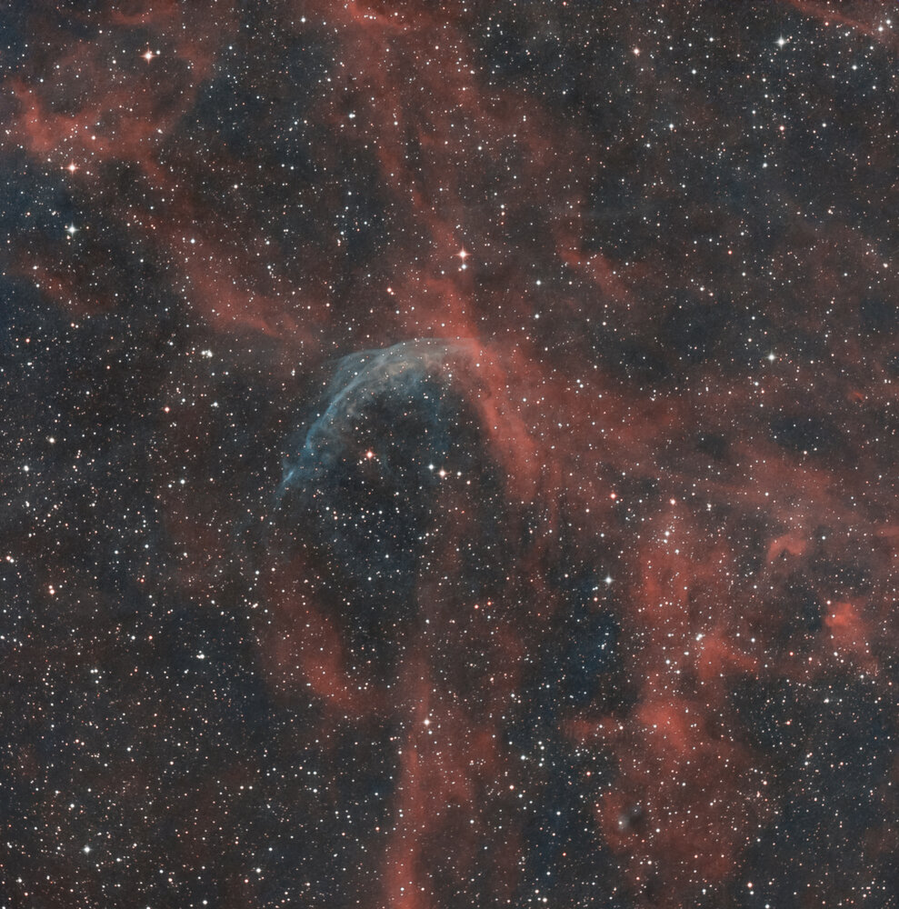

il y a 21 minutes, nico1038 a dit :

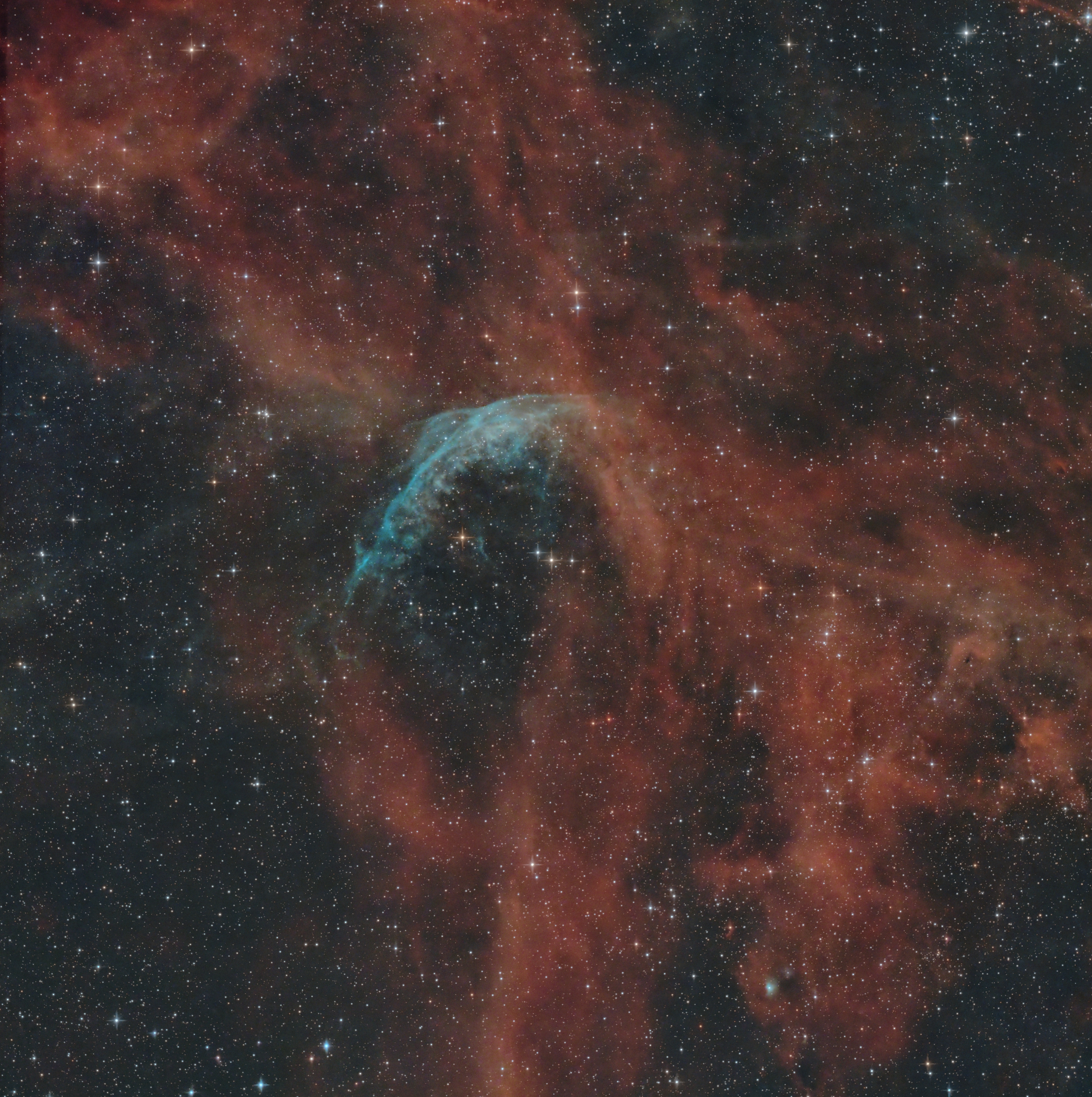

Voilà ce que j'obtiens:
Ah mais bo**l mais comment tu fais!!!???
c'est top de chez top!
faut vraiment que je bosse le traitement...
il y a 13 minutes, shibon a dit :
C'est quoi le F/D de ce Quattro ? 4
f/d 3.45, il a un correcteur de coma reducteur à 0.85x.
sans le correcteur c'est f/d 4
Bon, je m'y suis remis!! ça motive de voir ce qu'on peu faire :)
mais bon... j'ai encore du chemin...
Modifié par Tyler
Cette nouvelle version est très bien: j'ai plus poussé les curseurs dans la mienne (et j'ai plus réduit le bruit) mais si tu regardes bien cela a un peu dégradé la nébuleuse elle même. Du coup elle se voit plus mais les volutes sont moins fines que dans ta version. Par contre je trouve que tu devrais utiliser GHS pour étirer ton image, ça donne de meilleurs étoiles.
Modifié par nico1038
Merci ;)
je vais me pencher sur GHS, et j'ai trouvé quelques tutos sur le traitement du bruit et la reduc d'étoiles dans siril nouvelle version, je vais tester tout ça.

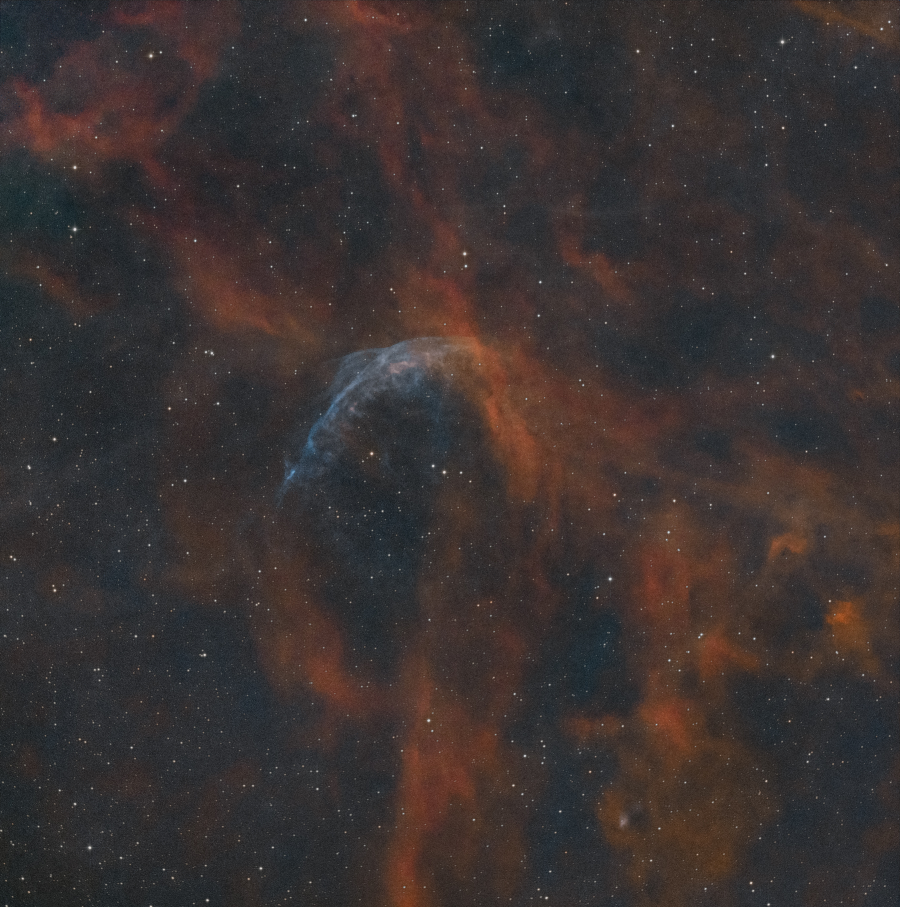

petit traitement du matin, pour se réveiller tranquillement.
j'y suis p'tet allé un peu fort sur la réduction d'étoiles..
J'y reviendrai.
Modifié par Tyler
  • J'aime 4

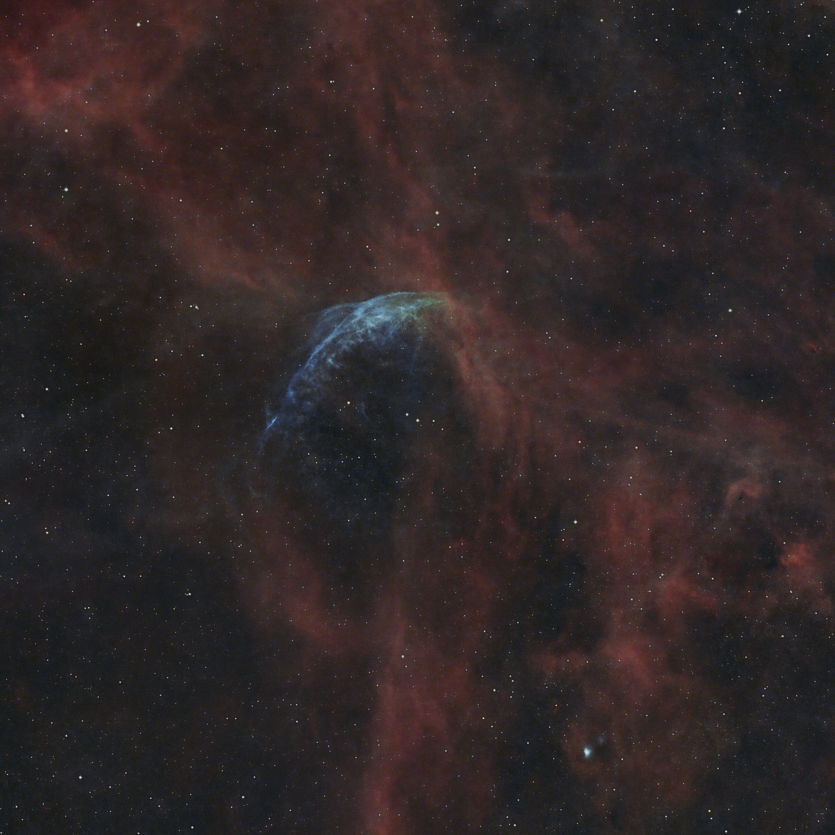

Il y a 1 heure, Tyler a dit :
Allez, la dernière :)
J'aime bcp. Comme dans tout traitement il y a un parti pris et je trouve ça intéressant. Entre la créature, le vaisseau alien, le rêve fou d'un poète maudit.
Il y a 2 heures, sebseacteam a dit :
Là tu es proche du starless :D
Il y a 2 heures, adamckiewicz a dit :
Celle là me plaît moins… trop peu d’etoiles
J'aime bien les starless, j'avais fait les têtards en starless l'année passée.
Plus ça va, plus je veux de petites étoiles discrètes :)
Il y a 1 heure, entreplume a dit :
tu as oublié la rémanence du flux de plasma d'un vaisseau qui part en hypervitesse dans un trou de ver :D
vers l'infini et haut delà!
