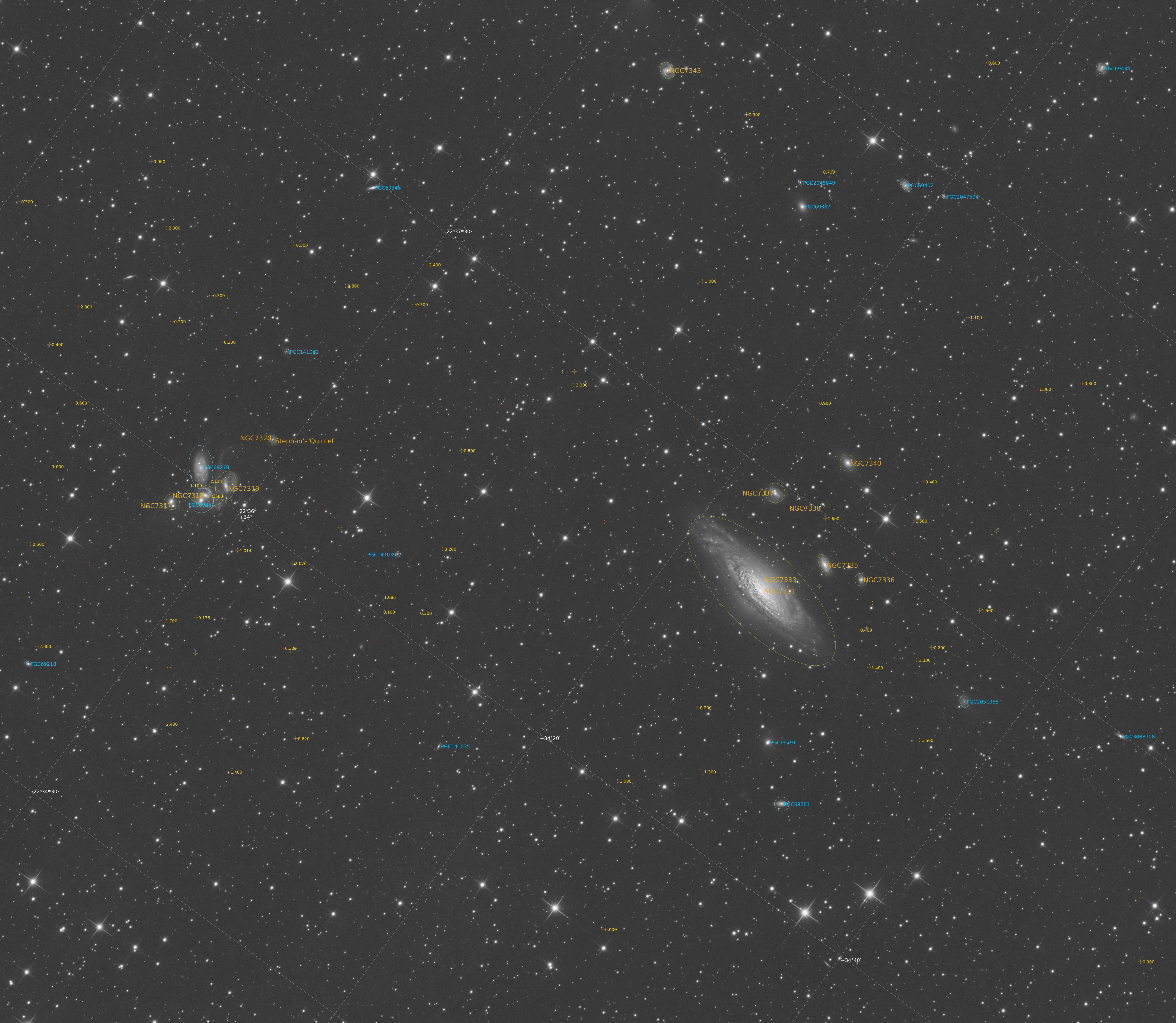

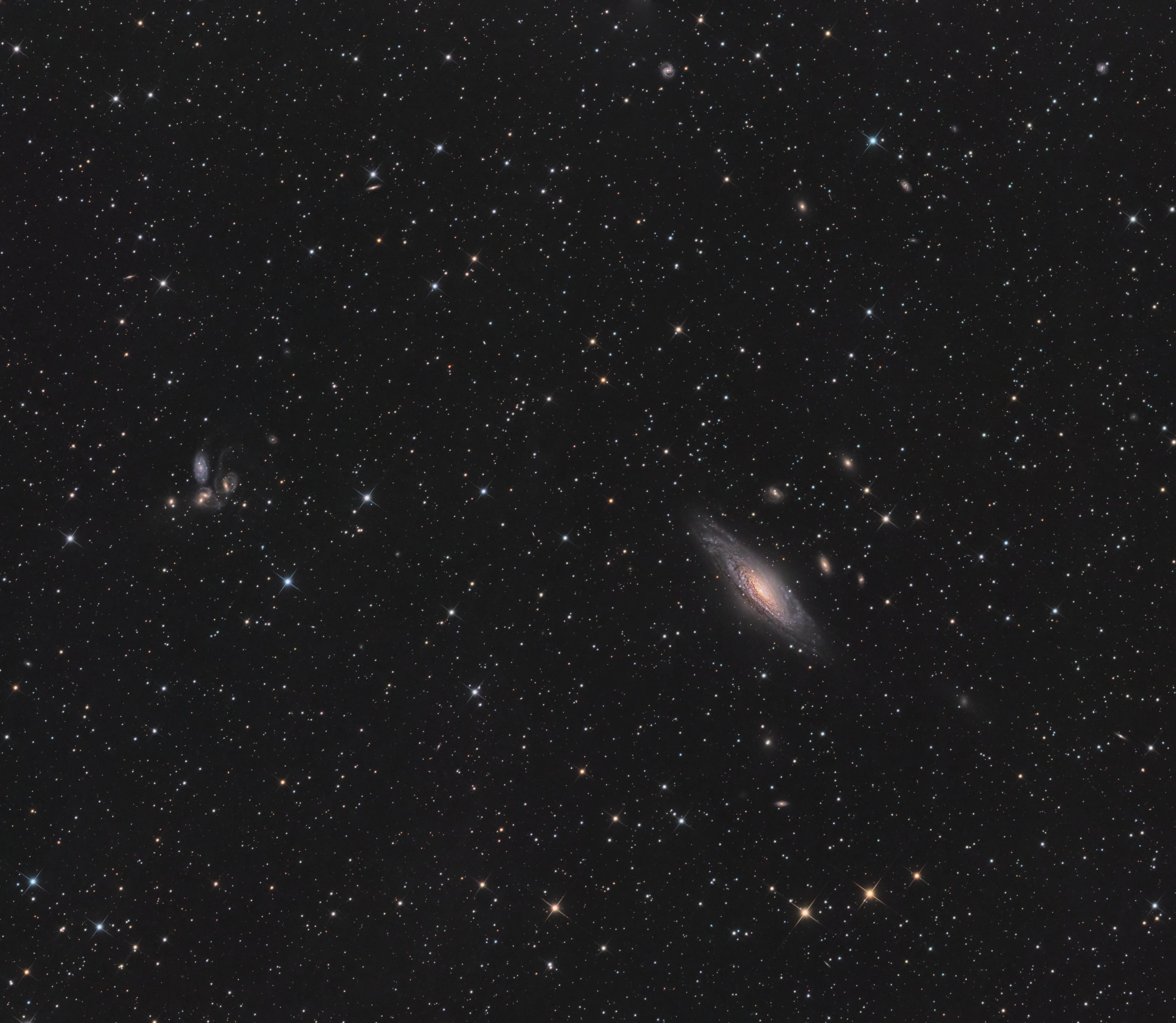

l'année dernière j'avais fait une mosaïque sur ce célèbre champ galactique  dans la constellation de Pégase mais j'étais assez frustré du résultat car la résolution de la tuile de NGC7331 n'étais pas du tout à la hauteur de celle de la tuile du Quintette. La nuit dernière fut chaude en IdF, avec un ciel un peu laiteux mais relativement stable et j'ai pu faire une nouvelle luminance de 5h20 sur NGC7331 donnant une mosaïque bien plus homogène : pour NGC7331, FWHM de 1,9" et mag. limite de 21,1 alors que pour le Quintette FWHM de 1,75" avec une mag limite de 20,9.   J'ai repris le traitement à zéro pour avoir le même workflow pour les deux tuiles.

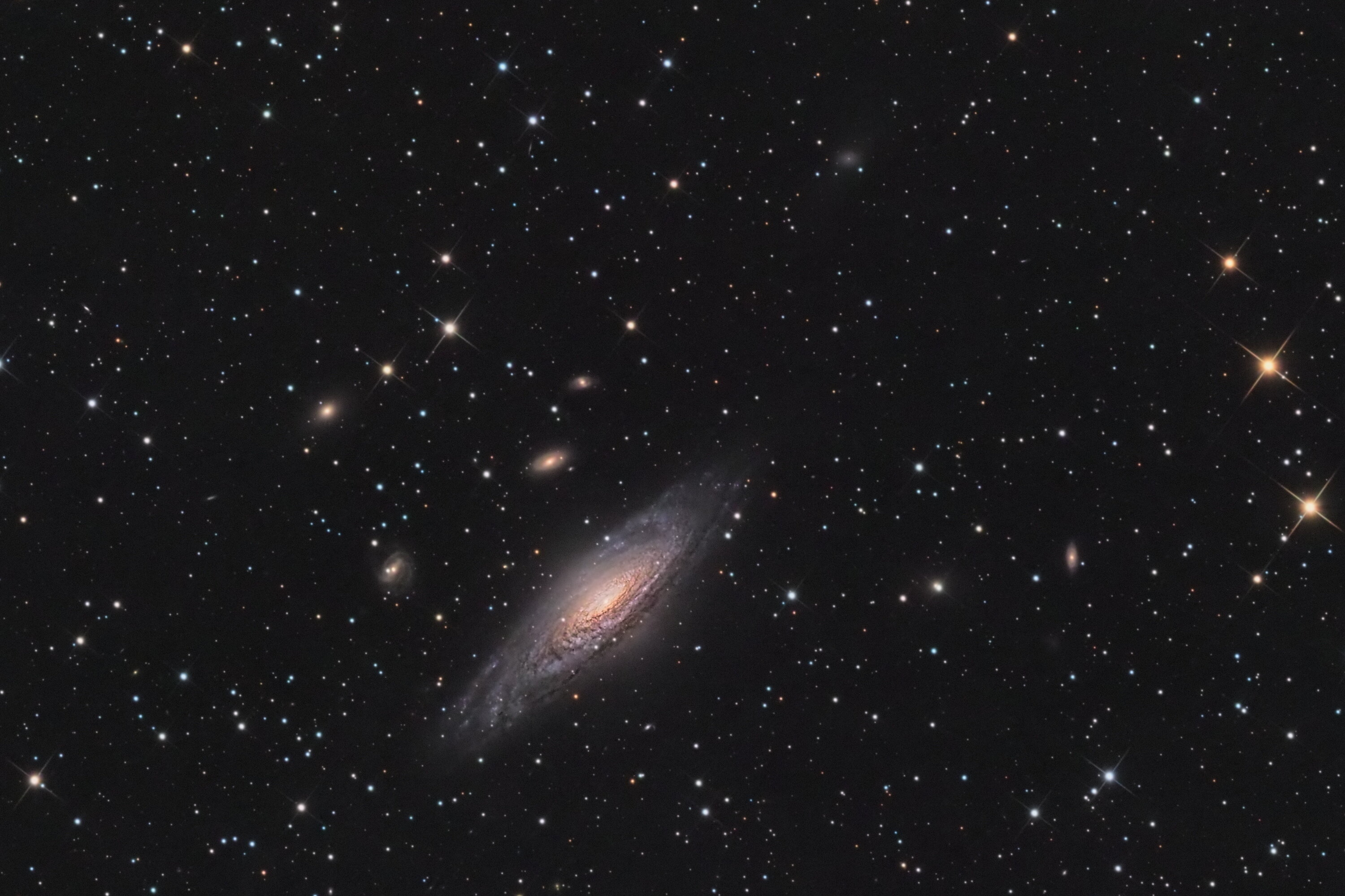

Voici tout d'abord NGC7331 et ses copines :
Puis la mosaïque (clic droit pour la full qui en vaut la peine !) :
Et comme d'habitude la luminance annotée avec les petites galaxies des catalogues NGC et PGC ainsi que  les quasars repérés par leur redshift :

Détails techniques :
Astrographe 200/800 carbone optiques Zen + Wynne 2.5" sur AP900
ASI183mm (0,66"/pix)
Guidage OAG + ASI120MM, ASIAIRv1
Luminance 300*60sec à gain 110, -10 °C par tuile (2022 pour le Quintette et 2023 pour NGC7331)
Chrominance 30*60sec à gain 110, -10 °C par tuile et par couche (2022)
Seeing  correct (FWHM 1,9" et 1.75" après empilement), pollution lumineuse de l'IdF, transparence médiocre

J'aime bien la façon dont les détails se répartissent dans cette galaxie, avec un centre plein de détails et des bras en diffusion progressive. On dirait presque du tilt-shift (mais de bon goût 😃).

Ouah, elle dépote Dan. Extraordinaire. Et pour ta mosaïque, pas une couture qui dépasse... Du grand art. Tu utilise quelle process pour l'assemblage ?

Il y a 10 heures, clementv a dit :
je me suis fait la même réflexion !
Juste StarAlignment suivi de GradientMergeMosaic comme expliqué dans l'excellent tuto de @Jean-Baptiste_Paris
https://millenniumphoton.com/realiser-une-mosaique-avec-pixinsight-et-astropixelprocessor-app/
Si les tuiles  sont bien homogènes (conditions de prise de vue similaire, même traitement) le raccord est invisible.
