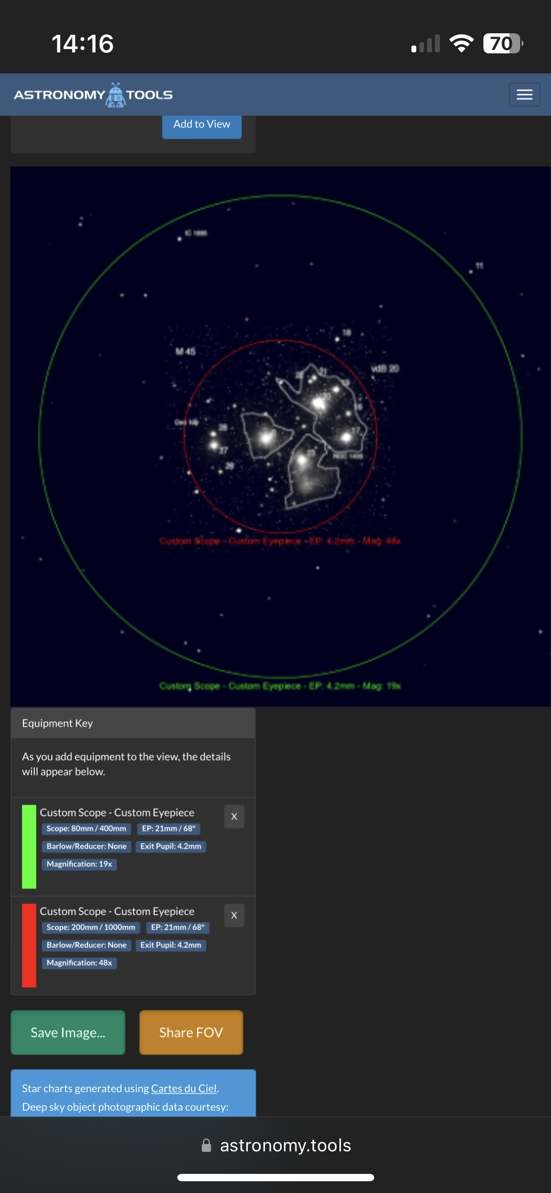

Pour ce genre d’objets, plutôt que de partir sur un oculaire lourd et cher, on peut aussi acheter une petite lunette type apo 60-80mm ou achro courte (short tube 80/400) pour un budget de 150 à 500e qui fera mieux et avec les mêmes oculaires :)
ça permet aussi d’avoir un deuxième instrument vite sorti :)
ci dessus la simulation des pléiades avec ton télescope actuel et hyperion 21, et un short tube 80/400 avec ce même hyperion
Bresser 90/500avec un renvoi et un chercheur et même un filtre solaire : 150e
https://www.bresser.de/fr/ciekawe/Tube-optique-BRESSER-Messier-AR-90s-500.html?mtm_campaign=Google_Shopping&mtm_kwd=4890500&mtm_source=French&mtm_medium=CPC&mtm_cid=France&mtm_group=PLA&gad_source=1&gbraid=0AAAAADFhsPXxfX2hMT52wvCPJA831GaTW&gclid=Cj0KCQiA67CrBhC1ARIsACKAa8Ry8BbrjTBpyfFPbwWJC21EcaZyfbA4CuLuZKKho0rDmLOjqa04z3MaAq0gEALw_wcB
a mon avis ça complétera bien mieux ton matériel actuel qu’un nouvel oculaire . Ok on peut pas trop grossir avec ça (chromatisme) mais tu as ton newton qui fait ce travail.

Ma 1ère cible fut M45 avec l'élément 2" de  mon Ypérion 21 mm . le tableau sans le 1er groupe de lentille me donne une focale de 32 mm et malgré tout j'ai eu l'impression d'être dans le  coeur des Pléïades et j'aurai aimé avoir un champ un peu plus large. Ca vient aussi de la taille de cet objet que je n'avais pas estimé. D'où le point de départ, il y a t'il un oculaire qui aurait mieux fait.
Il ne faut pas que je fasse trop s'investissement à tord et à travers.
Je suis peut être un peu compliqué pour vous mais quand on a qu'un an de pratique on patauge encore et les différents points de vue font avancer le Shmilblic. Bonne journée depuis l'Aquitaine toujours sous les nuages
