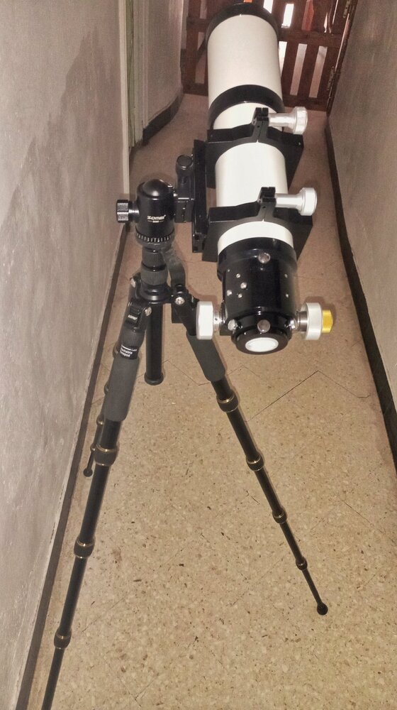

j'ai pu sortir ce nouveau petit set-up hier soir.
Sur la praticité c'est vraiment mission accomplie : Le trépied + lunette d'un bras, l'autre pour ouvrir les portes, les oculaires dans la poche... 1 trajet, pas d'allers-retours, en 1 minutes je suis en place prêt à observer.
J'ai fait évidemment du planétaire et lunaire, et un test sur l'étoile double Delta Cygni : voir l'excellent sujet ouvert par Alexis :
Grossissement e 102x tout du long.
Le suivi est assez bon malgré un mauvais équilibrage de l'ensemble : l'arrière est un peu lourd avec mon RC 2" et le pointeur laser. Il faudrait que je trouve des poids magnétiques de 100g à coller sur le pare-buée éventuellement. Une fois la dureté optimale trouvée pour tenir l'orientation tout en étant bougeable à la main, ça fonctionne pas mal. Les oculaires de grand champ sont là quand même bien pratiques (j'ai 0,8° de champ réel à 102x de grossissement).
Sinon, optiquement, la lunette est vraiment excellente je n'ai franchement rien à dire. Le ciel était très moyen hier soir (voile d'altitude) mais j'ai pu passer pas mal de temps sur Jupiter, détailler les bandes et zones, la grande tache rouge... L'image était très agréable. En lunaire malgré la forte luminosité aucun chromatisme n'est décelable. Les contrastes sont excellents.
Au final, je suis parfaitement satisfait du résultat global. C'est peu ou prou ce à quoi je m'attendais !

Super, mission accomplie alors ! Content que tu aies pu profiter d'un peu de beau temps pour valider cette configuration ;)
il y a 31 minutes, GeoffreyJoe a dit :
Et avec une queue d'arronde plus longue pour rapprocher l'arrière de la lunette de l'axe de rotation ça ne pourrait pas le faire ? :)
il y a 21 minutes, joker0247 a dit :
Ah ben si carrement... Je n'y ai pas pensé !
