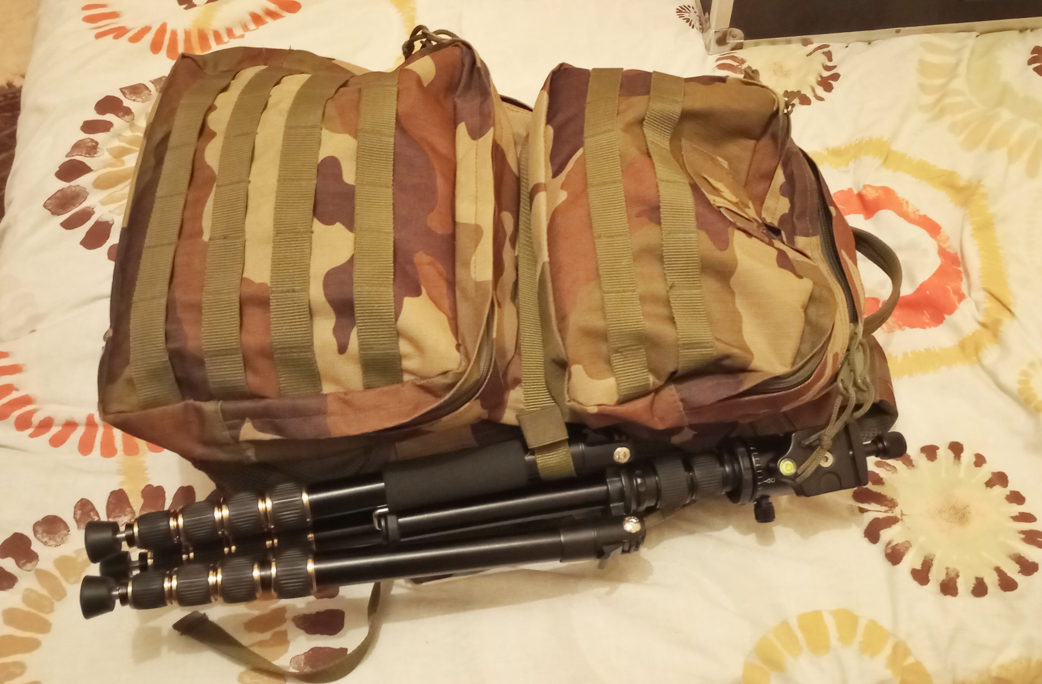

J'ai testé le set-up pour découvrir la comète ce soir.
Points positifs : c'est vraiment très transportable ! J'ai mis la lunette, trois oculaires, un renvoi coudé, des jumelles 10x50 et mon blouson dans le sac 😄
Et encore je n'ai rien optimisé. C'est franchement cool !
Aussi, la lunette est très agréable à utiliser : le focuseur est top, elle est assez bien équilibrée avec un rc 2" . La stabilité sur pied photo est très bonne, ça inspire confiance peu de risque de de renverser.
Par contre, points négatifs : très mauvais amortissement des vibrations notamment au moment de la mise au point. Pour le suivi, c'est vrai que ce n'est pas hyper pratique, et je n'ai utilisé qu'un oculaire 18mm!
Au final, c'est un set up qui convient très bien pour de l'ultra nomadisme, mais pour la maison je vais tout de même investir dans une monture AZ dédiée astro.

J' ai ce problème avec ma lunette ( longue focale et porte à faux..) mais uniquement avec le microfuser mise au point fine, mais j' arrive à m'en passer, et la MAP principale est correcte...
il y a 11 minutes, GeoffreyJoe a dit :
Ça me semble un bon compromis... ça fait très " baroudeur" sur la photo...;)
