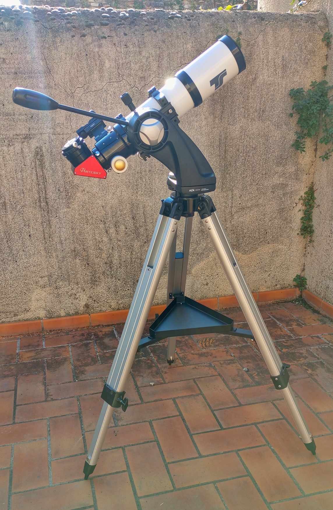

462554298_550251811044723_7700936054318258729_n.thumb.jpg.d01ded3d8c74a091e40d79fabce8322b.jpg
Et voilà.
La monture me semble bien adaptée. C'est assez peu lourd et peu encombrant : je déplace le tout d'un bras, la lunette posée sur l'épaule. Les mouvements semblent doux et fluide, le réglage de la dureté est efficace.

  • GeoffreyJoe changed the title to Set-up visuel à base de 80ED ? [Résolu : 80 APO sur AZ4]

Magnifique !
Content pour toi @GeoffreyJoe!
Bonnes observations sans prise de tête !
