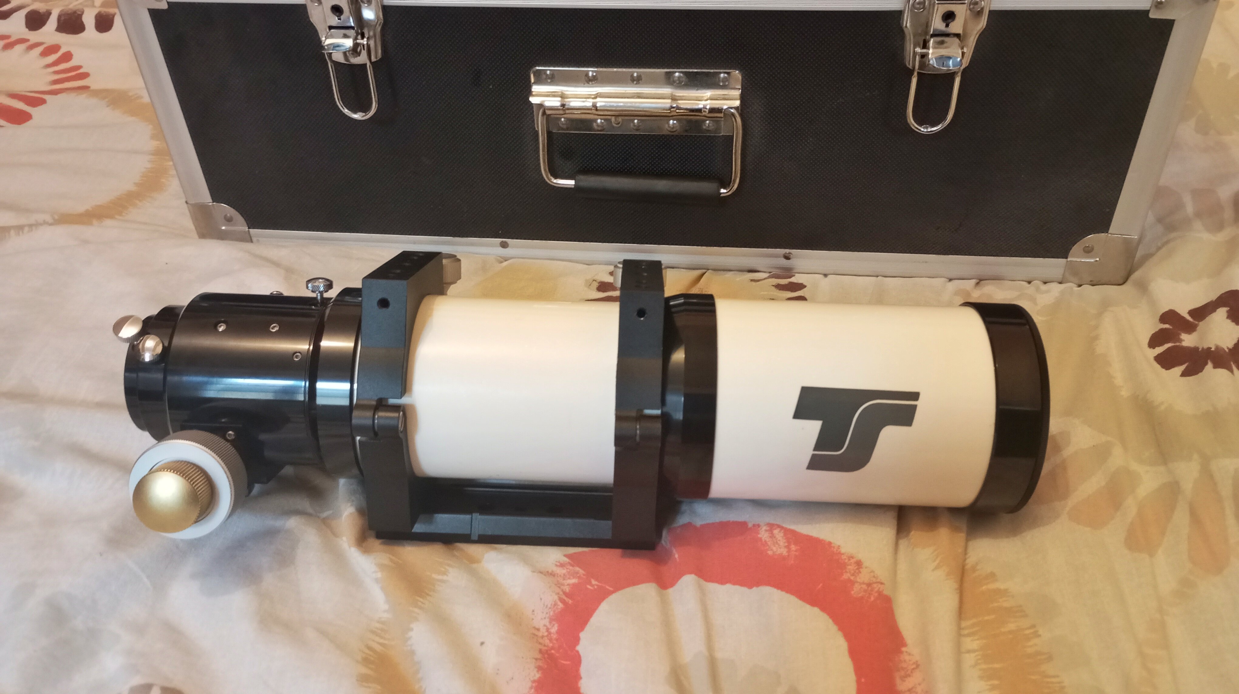

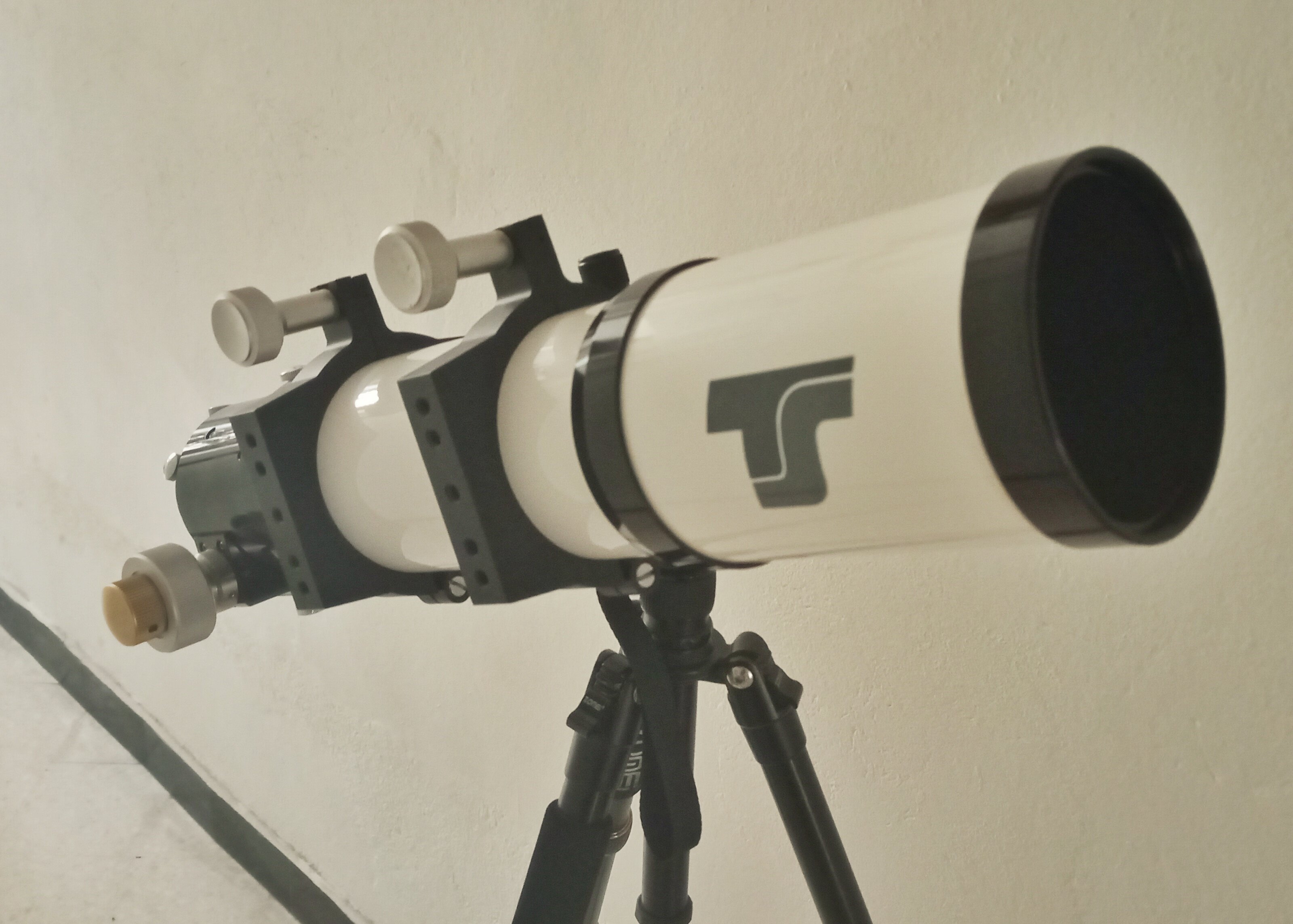

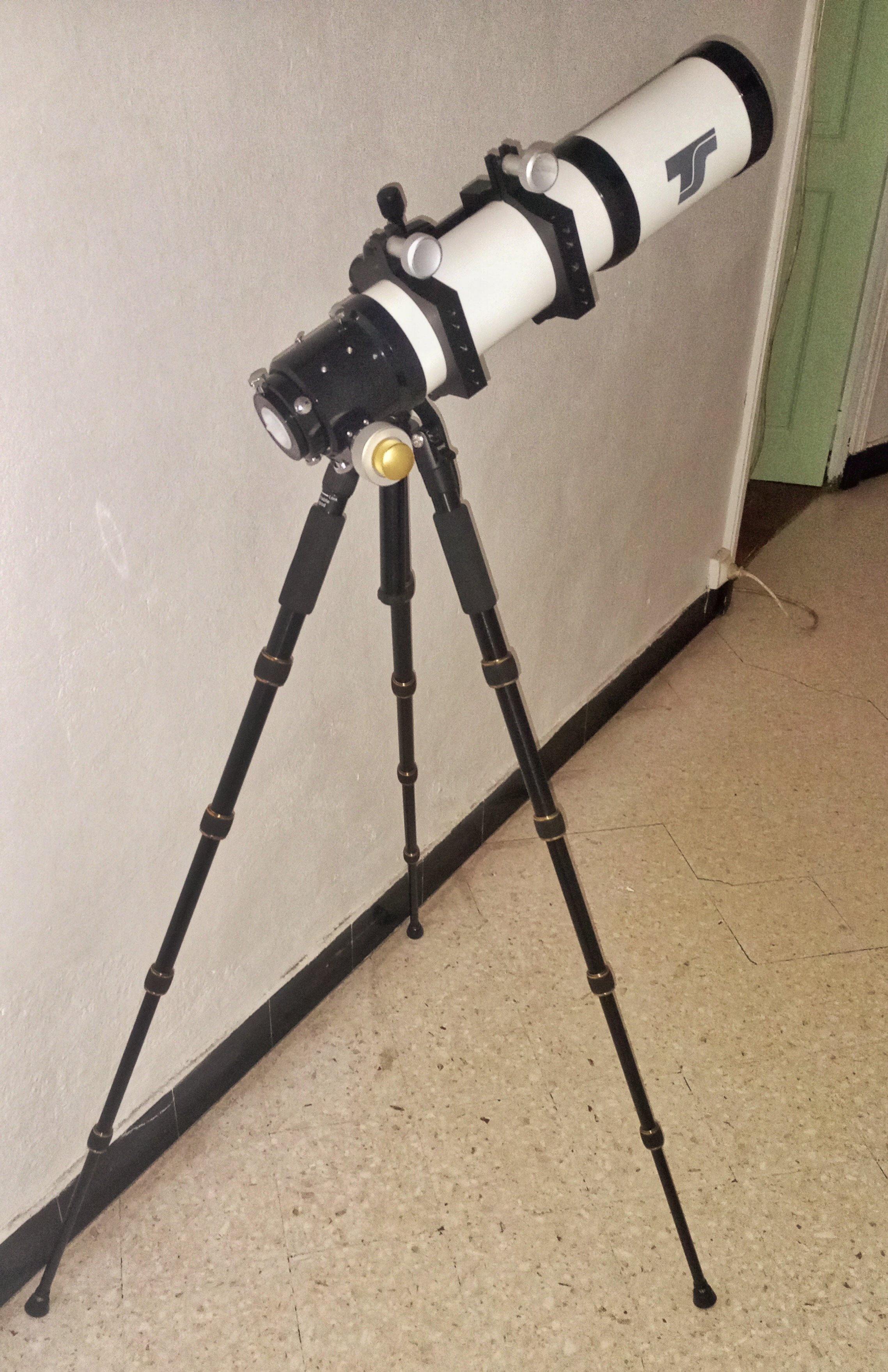

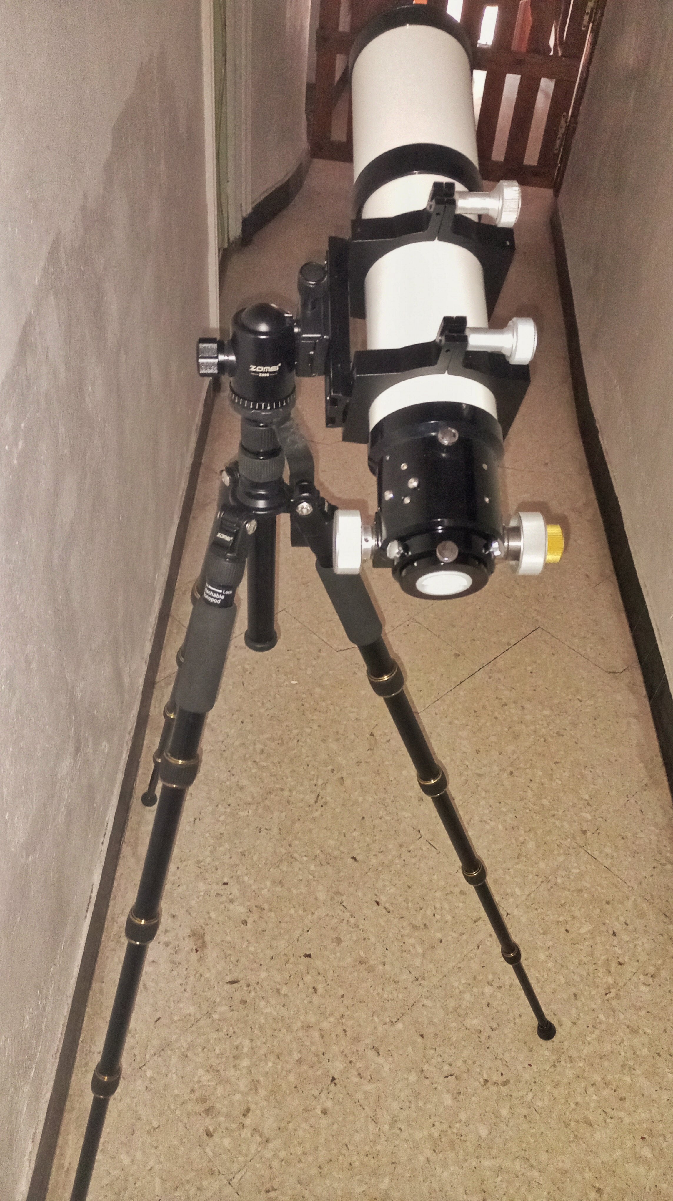

Voilà, 80 APO récupérée !
Deux remarques : la qualité perçue est excellente, que ce soit au niveau du focuseur, du pare-buée rétractable, du capuchon vissant en métal... Ça inspire vraiment confiance !
La deuxième : le set-up est VRAIMENT léger et semble assez stable sur mon pied photo. À tester sur le ciel évidemment mais ça me semble prometteur.
Allez une troisième remarque pour la route : la valise est clairement surdimensionnée 😄
J'ai hâte de tester ça sur le ciel. Par contre il va me falloir un support mini vixen pour installer mon chercheur point rouge.
Merci à tous pour vos conseils et remarques !!

Elle est toute mignonne :)....je te souhaite de tout coeur une éclaircie pour la tester sur le ciel...
Le pied photo semble un peu léger ? mais tu ne devrais pas faire de trop forts grossissements avec je suppose...( Tu as ton Mak 150 pour le planétaire) Et ce sera surtout pour du grand champ dans la voie lactée ?
Salut Lune !
Merci. Le pied photo est tout se même costaud, je pense que mon APN avec son objectif 70-200 f2.8 est d'un poids similaire à la lunette. Je verrai bien à l'usage ! Niveau grossissement, je peux atteindre 100x avec mon plus petit oculaire. Je verrai ce que ça donne !

Par contre, même avec des pieds de cam bien plus costauds, j'avais pas accroché ce genre de support.
L'utilisation d'un 70-200 n'a strictement rien à voir, mais tu te feras ton propre avis sur l'utilisation de ce matos en astro. J'espère que ça te conviendra à toi surtout, car c'est le but :)
