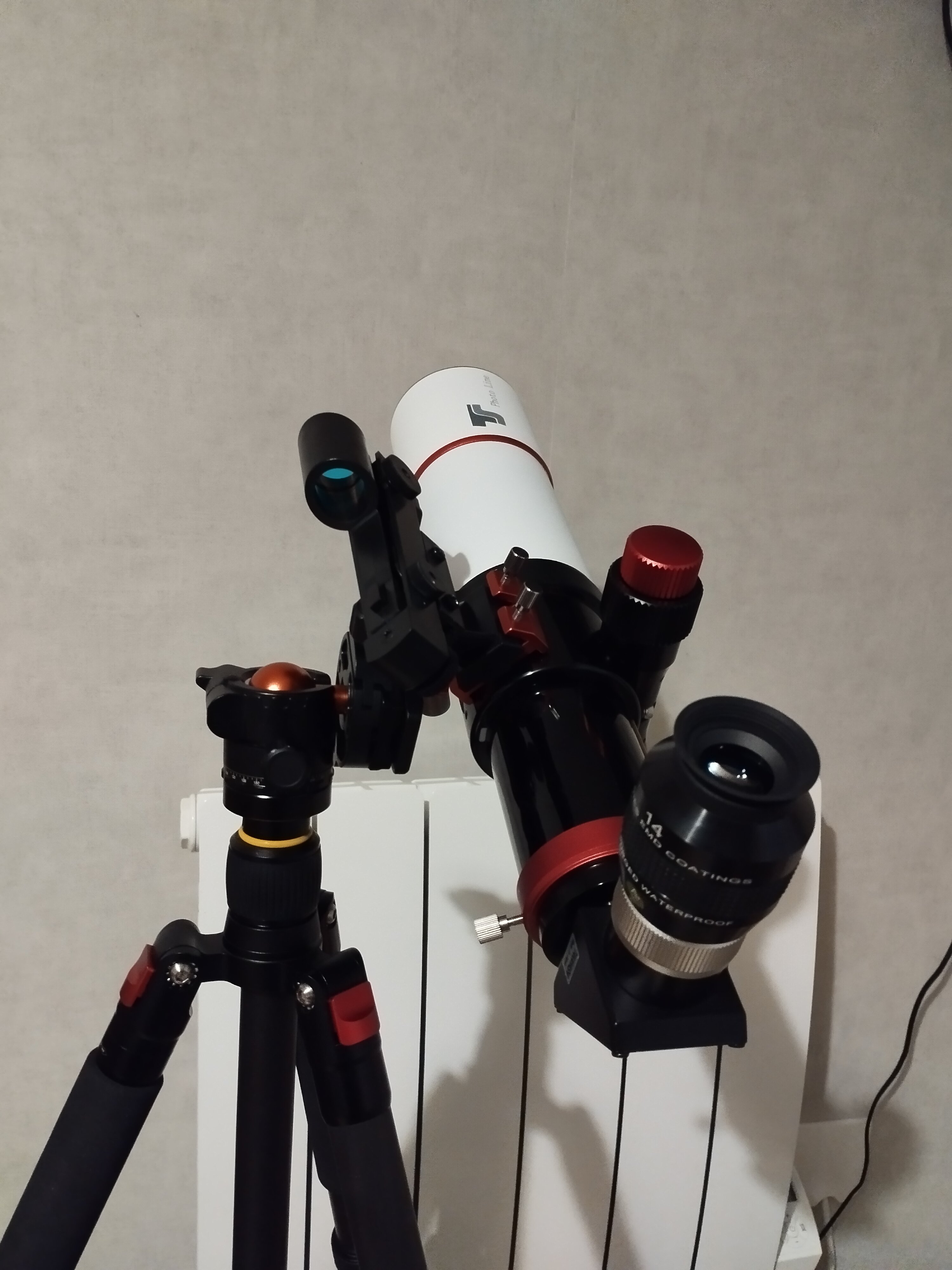

joker0247 Posted September 28 Posted September 28 Salut Geoffrey ! il y a une heure, GeoffreyJoe a dit : je me rends compte que l'instrument que j'utilise le plus... ce sont les jumelles ! Je te comprends 😁. il y a une heure, GeoffreyJoe a dit : j'aimerais un petit set-up (presque) aussi facile à installer que des jumelles et que je pourrais sortir au dernier moment, sur un coup de tête pour quelques minutes, et rentrer aussitôt. Très bonne idée. J'ai eu la même, il me fallait qqch pour compléter les jumelles pour du planétaire/solaire/diurne et plus rapide à sortir que le télescope. Pour ma part c'est ça : Complété avec une az-gti d'ici Noël 🙂. Donc je pense que ton idée d'une 80ed est excellente. Pour avoir eu la 80ed de chez SW, je confirme qu'elle a de l'embonpoint. Pas très pratique pour du léger/discret. Et le pare buée pas rétractable c'est pas terrible. Je confirme le coup des deux vis pour le serrage du renvoi coudé, mais ça ne m'avait jamais posé problème. Le crayford peut glisser s'il est très chargé mais j'avais trouvé que ça allait même avec tout le bazar de roue à filtre/correcteur/caméra/moteur de mise au point (quelle horreur tout ça quand j'y repense 😄). Optiquement aucun souci, mais je partirai tout de même sur le modèle TS, car bien qu'avec du FPL51 elle compense largement avec ses autres caractéristiques et puis tu n'as pas besoin des accessoires fournis avec celle de SW que tu as sans doute déjà 🙂. Autre solution : une 72ed en FPL53+lanthane https://www.pierro-astro.com/materiel-astronomique/lunettes-astronomiques/lunettes-apochromatiques/lunette-ts-72-432-apo-photoline-doublet-fpl53-et-lanthane_detail Pour avoir peut être le meilleur des deux mondes, au détriment de quelques mm et un peu plus chère certes... Quote
GeoffreyJoe Posted September 28 Author Posted September 28 (edited) C'est un trépied photo ? Il semble ressembler au miens également muni d'une rotule ball. Comment as-tu fixé la lunette ? C'est utilisable comme ça ? il y a 8 minutes, joker0247 a dit : Je confirme le coup des deux vis pour le serrage du renvoi coudé, mais ça ne m'avait jamais posé problème Arf. J'avais ça sur le Mak aussi. Je n'ai aucune envie de prendre le risque de marquer la jupe du renvoi coudé. Si en plus elle est "balaise"... 😕 il y a 8 minutes, joker0247 a dit : Autre solution : une 72ed en FPL53+lanthane https://www.pierro-astro.com/materiel-astronomique/lunettes-astronomiques/lunettes-apochromatiques/lunette-ts-72-432-apo-photoline-doublet-fpl53-et-lanthane_detail Pour avoir peut être le meilleur des deux mondes, au détriment de quelques mm et un peu plus chère certes... Payer plus cher pour un diamètre moindre... Dans une visée purement visuelle je t'avoue que l'idée ne me séduit pas a priori 😄 je pense rester sur 80mm a minima. À ce compte là passer sur une Photoline, mais bien plus chère... Et je n'ai pas envie d'y mettre trop d'argent... Edited September 28 by GeoffreyJoe Ajout Quote
joker0247 Posted September 28 Posted September 28 il y a 11 minutes, GeoffreyJoe a dit : Dans une visée purement visuelle je t'avoue que l'idée ne me séduit pas a priori C'était au cas où tu voudrais privilégier la qualité optique. Mais je t'avoue ne pas être certain qu'on voit une grosse différence entre les deux verres, en tout cas à grossissement modéré 🙂. il y a 11 minutes, GeoffreyJoe a dit : C'est un trépied photo ? Il semble ressembler au miens également muni d'une rotule ball. Comment as-tu fixé la lunette ? C'est utilisable comme ça ? C'est ce trépied : https://www.pierro-astro.com/materiel-astronomique/montures/trepieds/trépied-photo-carbone-ts_detail C'est bien une rotule, j'ai testé une tête vidéo mais à l'usage c'est moins pratique. La rotule permet d'équilibrer le tube et les mouvements sont bien plus fluides. Même à 150x en planétaire ça se gère très bien, mais pour plus de confort j'ai l'azgti qui m'attend pour Noël. La lunette possède un sabot en L ("rotatif") muni de filetages kodak (C'est celle ci : https://www.pierro-astro.com/materiel-astronomique/lunettes-astronomiques/lunettes-apochromatiques/lunette-ts-60-360-photoline-apo-doublet-fpl53-et-lanthane_detail , j'ai donc pu la fixer sur la platine de la rotule. Avec une queue d'arronde ça ne passerai pas. La lunette pèse 1,5kg et la rotule en supporte 8 y'a de la marge. Quote
