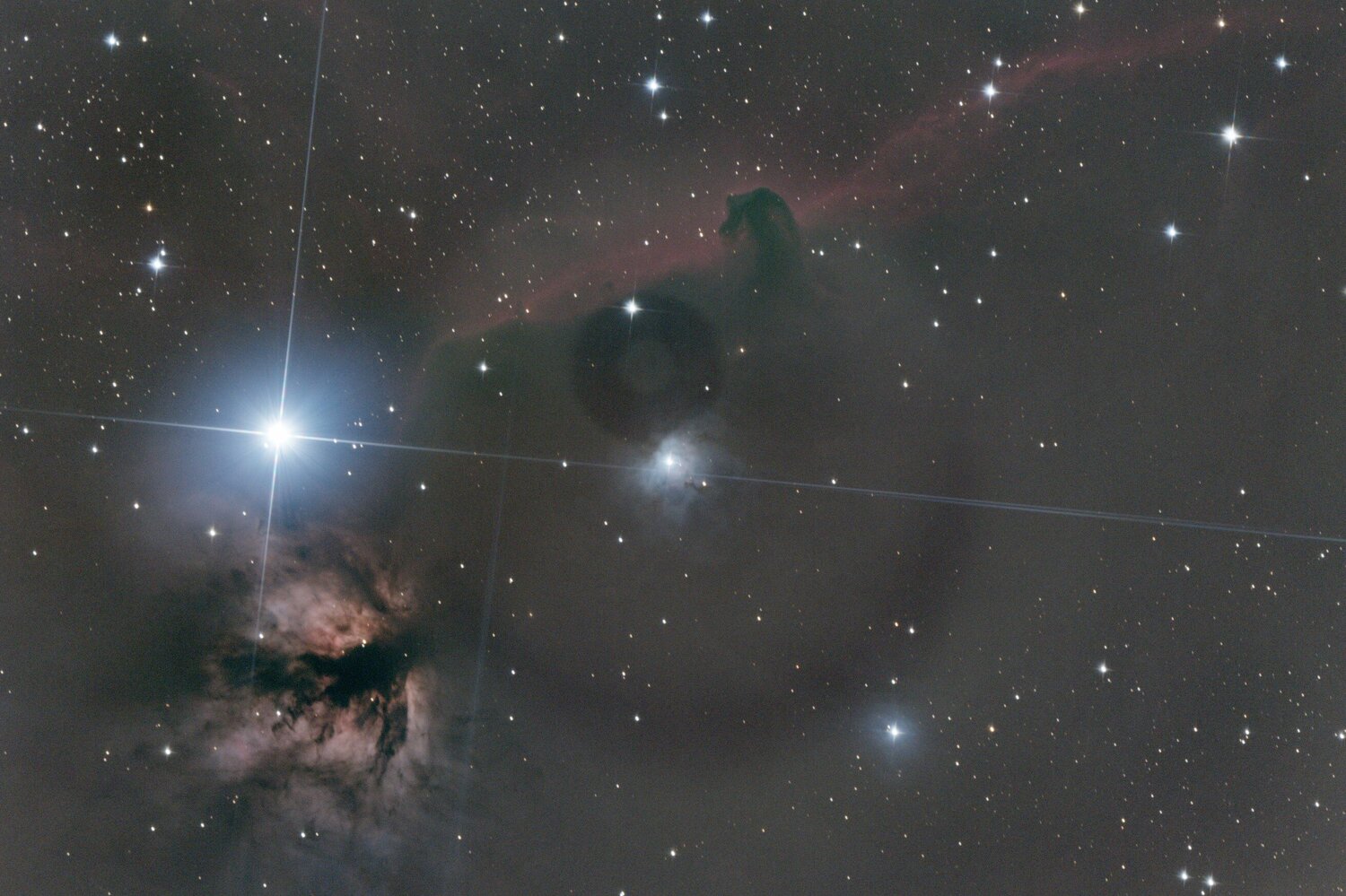

Je suis encore et toujours en pleine phase d'apprentissage avec mon newton ... et les difficultés se multiplient.
Ci dessous j'ajoute la copie d'écran d'un stack de horsehead nebula (acquisition de 6 x 300 s avec une 2600 mc pro et un newton 250/1000 mm)  traité avec des flats et des darks. Au centre de l'image il y a un donut avec autour un cercle concentrique. Je ne crois pas qu'il s'agisse d'une poussière. J'en suis même quasi certain et j'ai vaguement l'impression que ce donut pourrait être le reflet de mon miroir primaire avec l'ombre du secondaire. En revanche je ne comprends pas comment cela est possible et à quoi cela est dû ? Qu'ai je fait qu'il ne fallait pas faire ou ai je omis de faire quelque chose ?
J''espère que les plus expérimentés d'entres vous pourront m'aider car je n'entrevoie aucune solution.
Bon ciel à tous

Il y a 4 heures, roza a dit :
J’ai vaguement l'impression que ce donut pourrait être le reflet de mon miroir primaire avec l'ombre du secondaire
+1
Mise a part cela, La photo est tout de même réussie je trouve.
il y a 5 minutes, fdudu a dit :
+1
Merci, mais non la photo en  plus de cela est complétement raté --> voir les étoiles en forme deballons de rugby dans les angles et même pour celles assez proches du centre
Pour moi ton master flat n'a pas bien fonctionné (le donut) et tu as peut être eu du givre sur la vitre de ta caméra (le grand cercle).
Il faudrait examiner ton master flat et chaque brute non calibrée.
Hello @roza
C'est un cas de figure intéressant mais il est très difficile de l'analyser correctement sans avoir accès aux images.
Pourrais tu partager quelques images brutes ainsi que ton masterflat et ton masterdark? Par ailleurs tu ne parles pas de bias, comment as tu calibré tes flats?
Nico

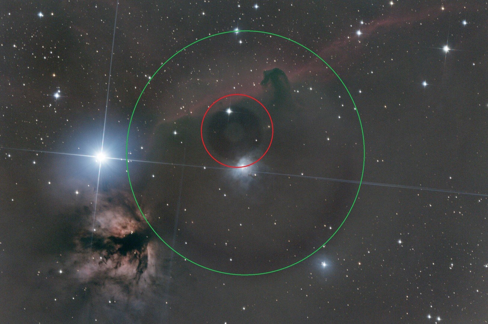

A mon avis il y a plusieurs problèmes qui se mélange dans cette image:
1) Un problème de calibration pure sans doute lié à l’absence de dark et au masterflat.
2) Le donut bien défini au centre (entouré en rouge ci dessous) que je crois être une poussière mais qui n'est pas présente sur le masterflat et qui ne peut donc pas être corrigé. Les flats ont-ils été fait dans la foulée des lights?
3) La structure circulaire plus large (entourée en vert ci dessous) dont l'origine est moins clair. Soit c'est lié au problème de calibration soit c'est un dépôt de givre (comme le suggère @krotdebouk) ou de rosée qui est apparut progressivement sur les images brutes. Il faudrait faire défiler  ces dernières pour vérifier si on voit quelque chose apparaitre ou bouger dans cette zone.

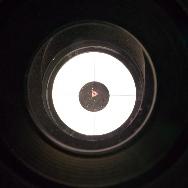

C'est quoi comme correcteur d'ailleurs ? J'ai eu ce souci avec le GPU. Sinon @roza utilises-tu un pare-buée ?
Bonjour Danielo,
Non je n'utilise pas de pare-buée. Mais il s'agit d'un newton 250/1000 mm. J'ai en revanche une résistance chauffante sur le secondaire.
Enfin j'utilise un GPU et plus précisèmment celui-ci : https://www.telescopes-et-accessoires.fr/correcteur-de-coma-sky-watcher-pour-newton-f-4-c2x30338622
il y a 3 minutes, roza a dit :
Bonjour Danielo,
Bingo.
regarde cette proposition du 9 mai 2024
Il y a 2 heures, nico1038 a dit :

il y a 42 minutes, roza a dit :
Bonjour et merci de ton aide,
Effectivement il doit y avoir un problème avec mon flat. Je fais parfois des darks mais depuis un peu plus de 2 ans que je fais de la photo astro je n'ai observé que les darks apportaient quelque chose à mes images.
En fait comme il s'agit probablement d'un problème de calibration, ce qui m'inqiète le plus c'est le halo au niveau du rond vert.
Bonne journée
Rodolphe
Le problème n'est pas que les darks apportent forcément quelque chose à l'image mais que la division light/masterflat n'est pas une opération de calibration correcte et va entrainer une sur-correction des flats (c'est inévitable). Il est donc nécessaire de retirer l'offset des lights pour que les flats fassent leurs job correctement et on fait en général cela avec des darks avec l'opération suivante (light-masterdark)/masterflat.
Par ailleurs il semble que tu utilises Nina pour tes lights et sharpcap (je crois) pour tes flats. Il est nettement préférable d'acquérir l'ensemble de ses images et de ses fichiers de calibration avec le même logiciel pour éviter toute incohérence dans les réglages.
J'ai aussi remarqué que tu utilisais un offset de 1 avec Nina. Cela me semble un réglage curieux avec une 2600MC. Un réglage de 30 ou 50 permet d'éviter d'avoir le moindre pixel à zéro.
Modifié par nico1038
il y a une heure, roza a dit :
Un pare-buée recouvert de feutrine noire est très utile pour protéger l'entrée du correcteur des lumières parasites. D'autant plus que l'araignée est proche du bord du tube, ce qui est le cas sur la plus part des instruments du commerce. (Cela en plus de son rôle de prévention à l'apparition de buée, qui permet de se passer de résistance si le support de secondaire est correctement isolé).
Le souci du GPU, en tout cas pour la version que j'avais, c'est que le bord des lentilles n'est pas noirci. Vu depuis le plan focal ça donne ça (tu remarqueras que le télescope  lui est correctement protégé des reflets parasites).
La solution à ce pb a été mentionnée par @gehelem.
