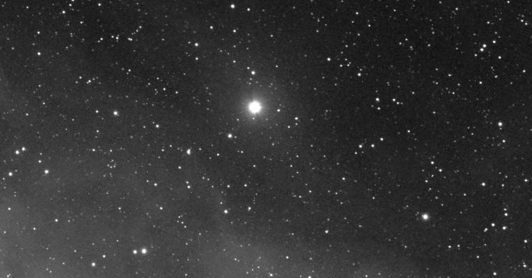

Comme je devais érpouver ma TS130, avec en sus le D.O...go !
Bon, après quelques écueils (dont mon offset filtre qui m'a rendu ma session Ha de ma première cible...pas nette...), j'ai un souci de diffraction sur les étoiles brillantes...
Ci dessous, avec le réducteur 1x mais le reste du train optique équivalent au montage sur la 103, lors d'une heure de tests le 23/01...
SUR CET eSSAI sans D.O, ça reste pas forcément critique, même acceptable, et peut être normal avec ce diamètre et le train optique...
C'est sur l'essai d'hier soir que c'est le chaos..
(export JPEG de la full sortie du stack avec stretch rapide simplement + un crop 100% pour qu'on se comprenne).

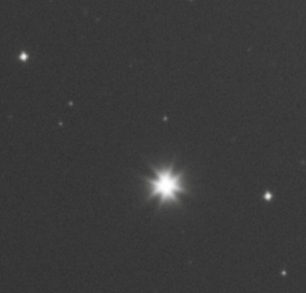

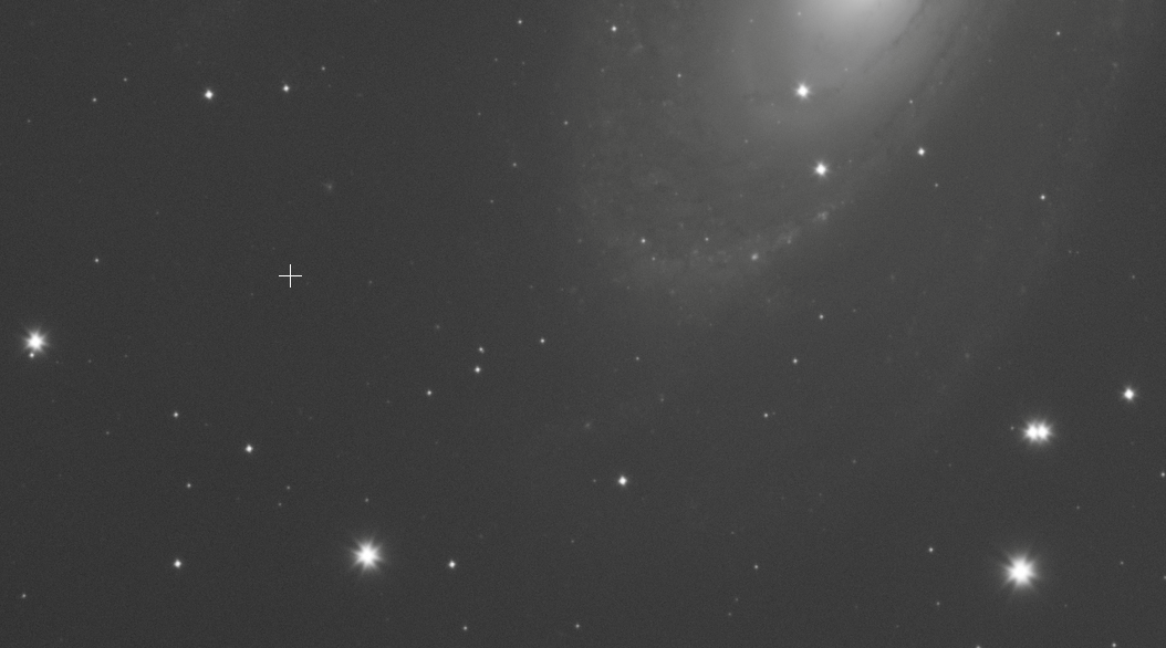

Et voilà donc cette fois l'image d'hier soir, même setup MAIS avec diviseur...
Se peut-il que le prisme (un bord) soit à l'ogirine de ce genre de phénomène ?
Ou dois-je chercher ailleurs ?
(JPEG stretched sortie de stack + crop 100% des "croix de Malte :) )

Ce genre de pics "légers", je sais que possiblement des vis, cales, serrages...y compris dans le froid, que ça peut venir de là.
Et encore une fois, sur la première image du 23/01...ce n'est pas gênant...mais sur celles d'hier soir, en "croix", c'est fort présent...et comme par hasard avec le D.O installé...bizarre non ?

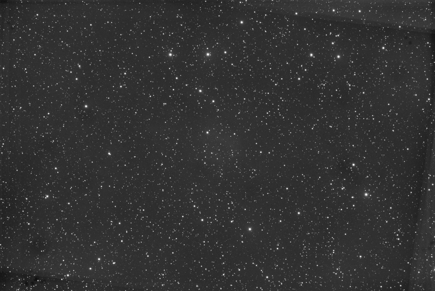

J'ai trouvé, tu as choppé l'amas ouvert WCC, découvert par un certain Jesse James de la côte ouest...

A première vue je dirais que ça n'a rien à voir avec le diviseur (parce qu'il me parait curieux que le diviseur puisse provoquer un défaut aussi symétrique) mais c'est vrai que la coïncidence est troublante.

Plus sérieusement, si les étoiles ne prennent une allure de médaille Germanique qu'avec le DO, c'est l'éffet du prisme.

Sur ta première image je trouve étrange que tu aies eu autant de rotation pendant ton stack. Tu as changé qqchose ou ça s'est fait tout seul?
On pourrait imaginer que l'angle de tes croix pâtées est en gros celui de la rotation.
Dans ce cas tu pourrais avoir un défaut type croix qui avec la rotation prend de la largeur. Ça répond pas à l'origine du défaut mais peut être à sa forme...

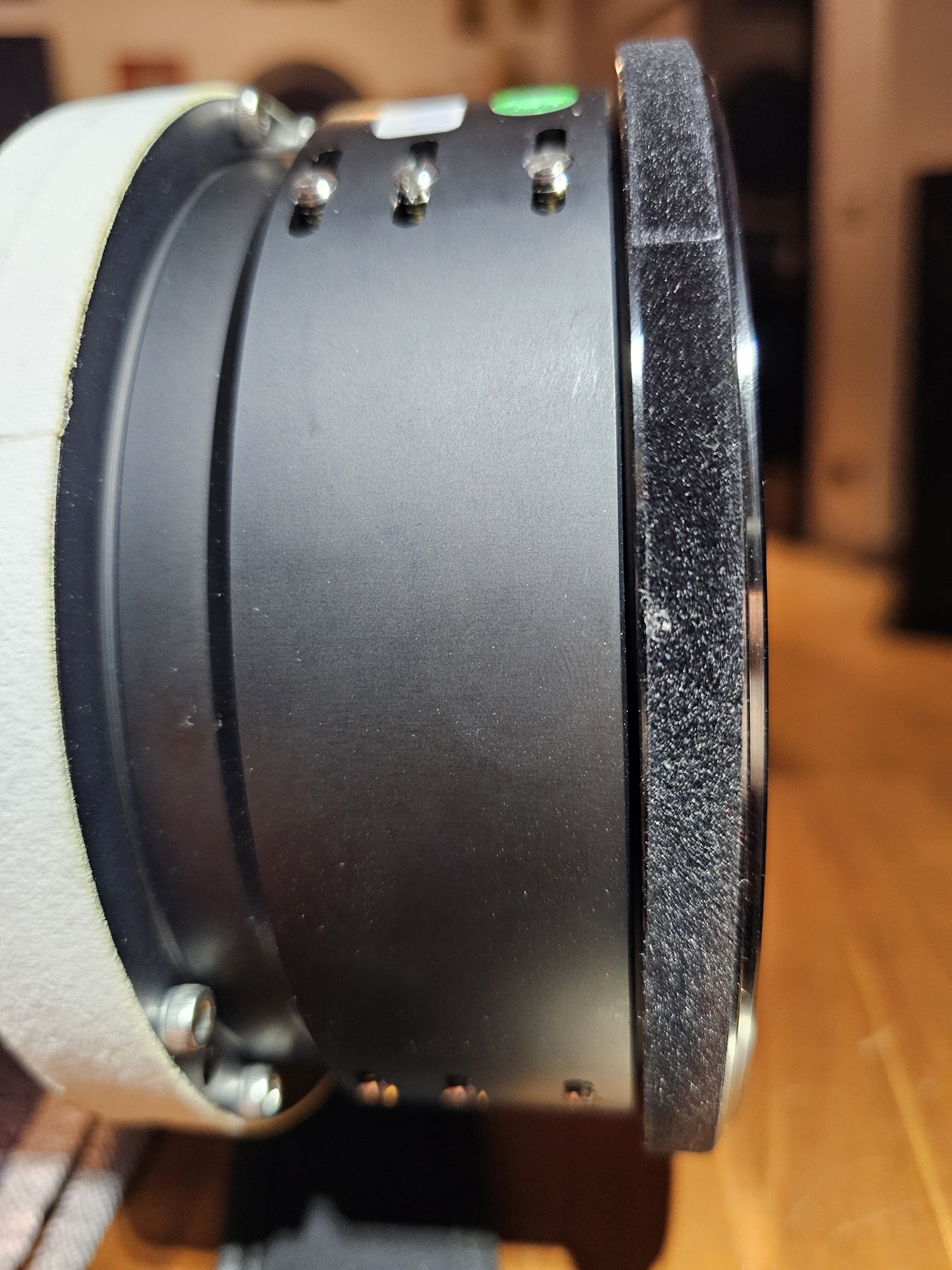

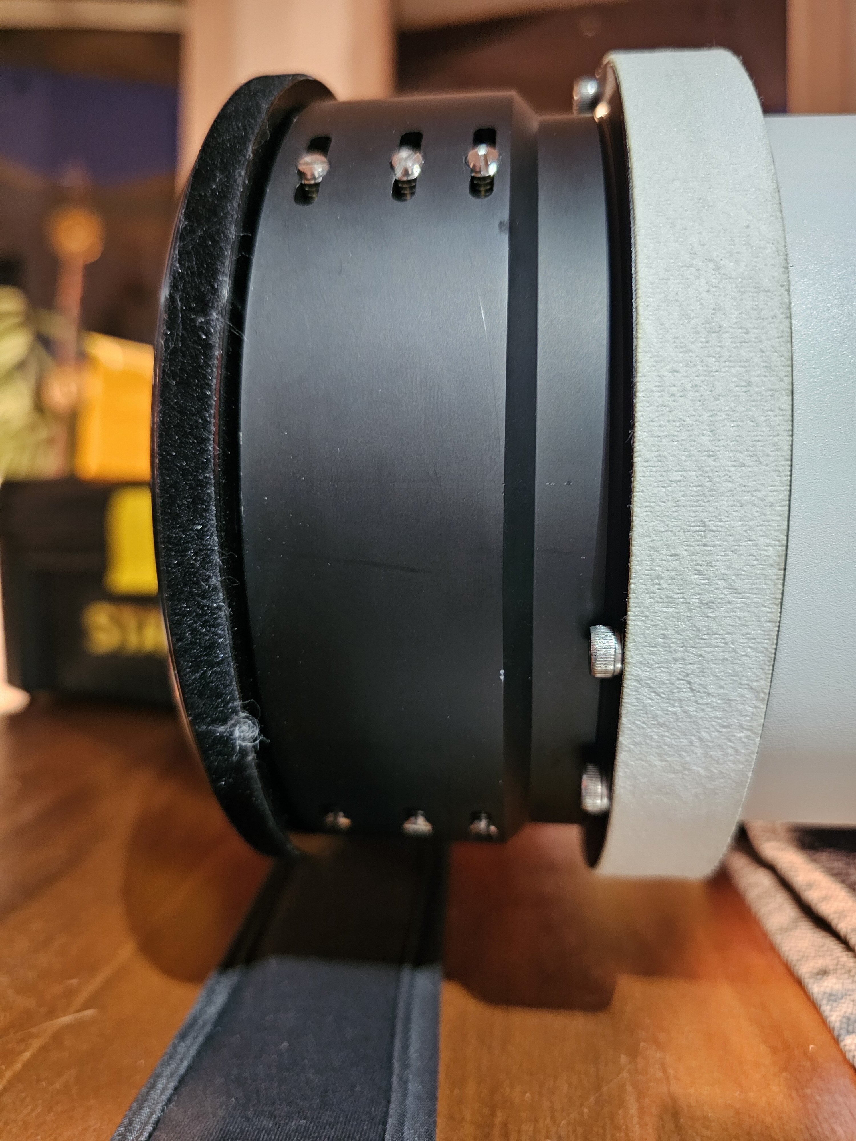

Bon en tout cas, à défaut de l'avoir secoué,  j'ai démonté un peu plus loin et le barillet est bien avec 4 réglages à 90...(photos de part et d'autres.)
Le pb c'est qu'il y a trois vis à chaque fois...et que donc je vais paq dévisser au hasard...
20250216_184621.thumb.jpg.acd3c75116a39744700e516332ed3fd7.jpg20250216_184629.thumb.jpg.844133b88bf6679aae250012a60dde53.jpg
il y a 12 minutes, 180Vision a dit :
Je serai toi, j'y toucherai même pas..! Retour en garantie parce que ceux qui savent collimater des triplets ça court pas les rues et il faudra leur donner quelques billets :)

Un triplet avec 4 réglage à 90° deg c'est quand même space alors qu'il ne faut que 3 points appui-plan.
Vu tes photos, on dirait qu'il y a 4 vis pour chaque lentilles donc, surtout ne touche à rien!😰

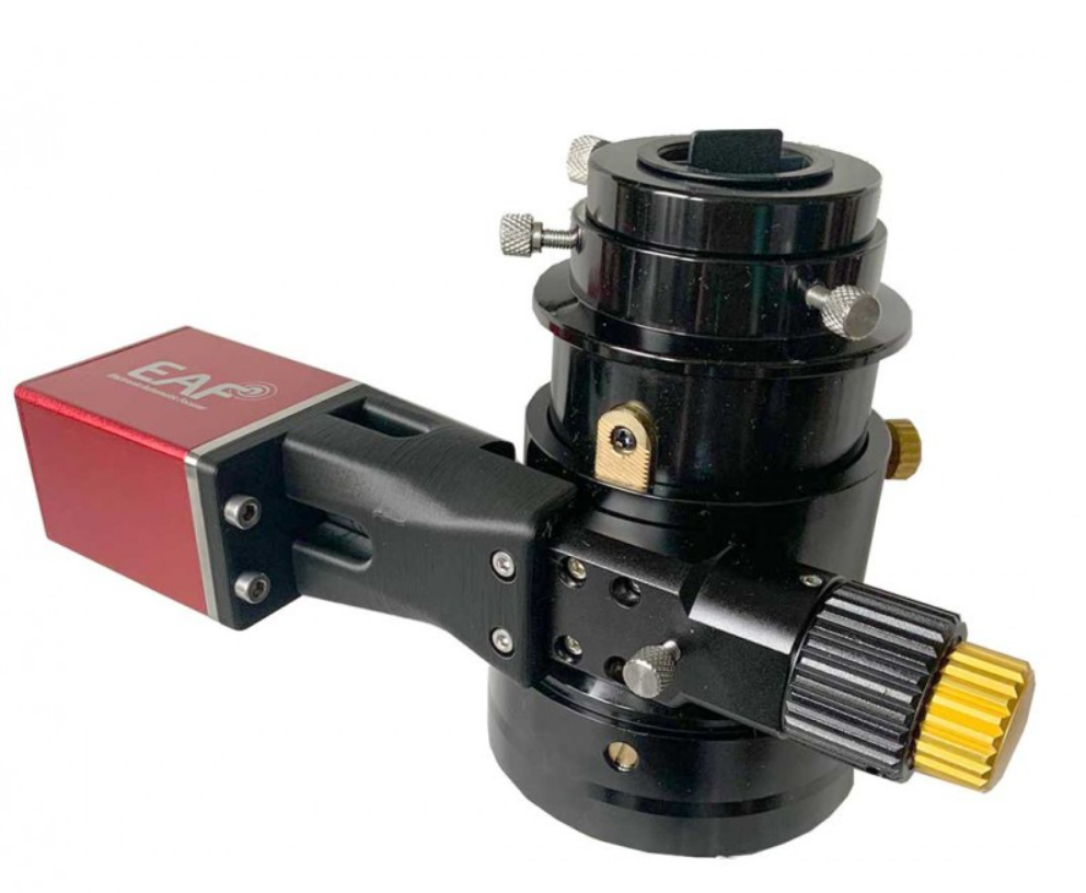

Et en sus, impossible de faire un AF avec Nina et l'eaf zwo, du fait d'un adaptateur 3d (de chez eux) mal usine avec un jeu qui se cumule à celui du zwo... L'horreur... Et montage standard impossible sur le focuser 3. 7"
Décidément.. Et pour ma culture, c'est quoi cet adaptateur ? Une pièce dans ce genre la :
Oui, dans.le.genre, mais le souci c'est le coupleur aussi 3d mais "a peu pres"...
Du coup au jeu de l'eaf qui arrive à se gérer, s'ajoute un jeu du coupleur qui ne se visse pas mais s'emboîte juste sur les faces carrés...!
En sus, c'est uniquement côté démultiplie, le côté molette simple ne s'enlève pas...
https://www.astroshop.de/fr/adaptateurs/astroprints-eaf-motoranbaukit-fuer-ts-optics-3-7-deluxe-oaz/p,78130
Je m'étais imprimé 3D le même d'après le modèle trouvé sur Thingiverse. Monté sur un focuser Baader Diamond Steeltrack et avec un EAF que tu connais, ça fonctionnait. Par contre c'était effectivement côté non démultiplié et avec un des coupleurs fournis avec l'EAF. C'est bizarre que tu ne puisses pas enlever cette molette. Il arrive que la vis de serrage soit cachée par le corps du focuser mais dans ce cas la il y a un petit trou qui permet de l'atteindre. Un coupleur en 3D juste emboité, nimp...

Ce que je trouve étrange c'est que ta lunette soit livrée avec un bulletin de contrôle optique qui la donne comme parfaite. J'avais lu sur le forum que pour certaines marques les bulletins de contrôle étaient parfois des photocopies du bulletin d'un seul et même instrument. Les vis ne se sont pas resserrées toutes seules..
Ah ba oui, EAF Motoranbaukit für TS Optics 3,7" Deluxe OAZ.. Je me demande comment est le modèle pas Deluxe..
C'est le focuser 3.7" "deluxe", en effet pas le coupleur :D
il y a 17 minutes, 180Vision a dit :
Une petite lumière en dessous du Deluxe ou des trous auraient permis d'accéder aux vis de serrage du coupleur ZWO en alu et là ça passait en "Deluxe 18 carats" à 300€ HT + 15€ de FDP.
Ca c'est l'adaptateur 3D pour le Diamond Steeltrack que j'ai utilisé. Ton focuser est moins courant, je n'ai pas trouvé de modèle mais on en reparlera peut être..
