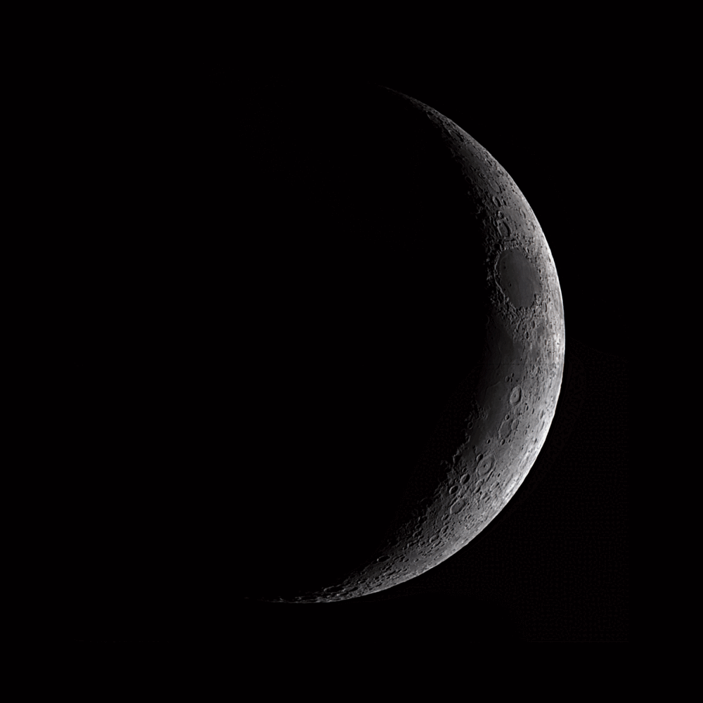

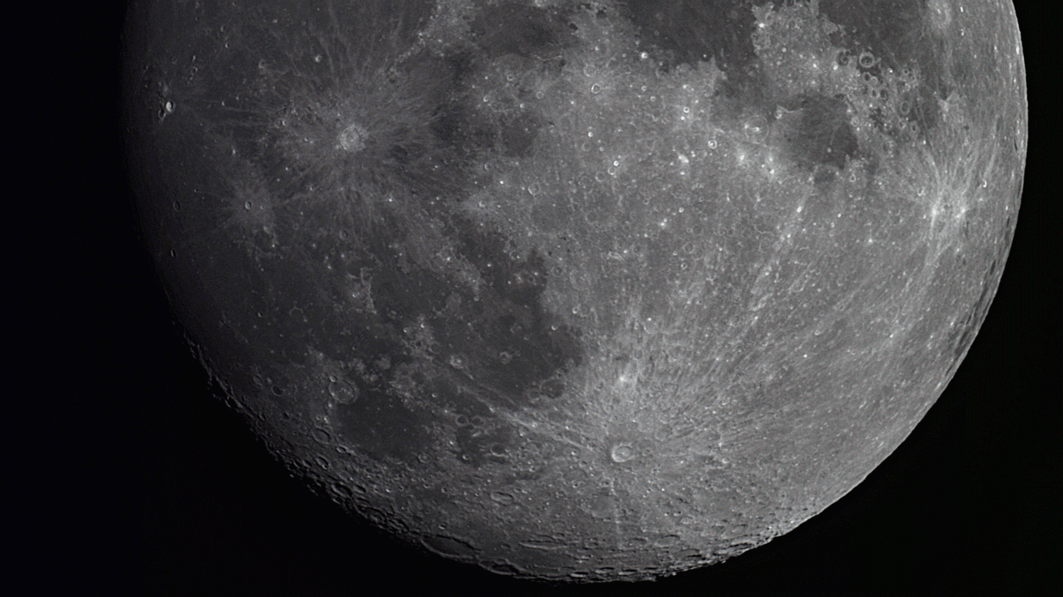

Je profite ce cette période de météo clémente de soir en soir pour faire une animation des phases de la Lune.
Après l'empilement de 8 images, j'obtiens cette animation :
Bizarrement, la Lune semble "tourner" sur elle même au fil des soirs. Pourtant, la caméra n'a pas bougé du porte oculaire, l'angle reste le même.
Pour obtenir une animation plus stable, je suis obligé de faire une rotation manuelle de la Lune, avant de faire l'empilement :
A l’œil nu, je n'avait remarqué que la Lune "changeait" d'angle au fil des soirs.
Quel est ce phénomène ? Est-ce la Lune qui change d'angle ou plus exactement la rotation de la Terre et son inclinaison qui fait paraitre cette "rotation" ?
Ma question doit paraitre naïve, mais je n'arrive pas a comprendre ce mouvement.

Sur l'image du haut, ça me paraît rapide pour être la libration, qui agit lentement jour après jour. (Sur l'image du bas, OK.)
Limenitis : les photos sont bien prises avec une monture équatoriale ? Si la caméra n'a pas bougé du porte-oculaire, par ailleurs le tube n'a pas été tourné dans sa monture ?
En tout cas j'aime bien le fait que tu te poses des questions ! :)
Que la caméra reste en place est une chose. Mais ce qui la porte est resté aussi en place? Trépied, monture, tube ?
Monture azimutale, équatoriale, quel tube ?

Il y a 23 heures, krotdebouk a dit :
MERCI !! MERCI !! MERCI @krotdebouk
La libration : un terme que je ne connaissais pas 👍
Après lecture de ton lien, ça ressemble exactement à ce que j'obtiens.
Je me suis toujours demandé comment et pourquoi la nature avait réussit a synchroniser si parfaitement la rotation de la Terre et celle de la Lune, de telle sorte que l'on voit toujours la même face. (d'ailleurs la face que l'on voit est bien plus belle, à mon gout, que la face cachée.)
Finalement, la nature a aussi ses imperfections, comme le prouve ce phénomène de libration. Et c'est seulement en l'observant soir  après soir que l'on peut remarque ce faible oscillement.
Il y a 15 heures, 'Bruno a dit :
J'ai posé le téléscope le 1er Avril pour commencer à prendre la phase N°2. Puis j'ai enchainé les soirées, en prenant la phase N°3, puis la 4 et la 5.
Pour la 6, trop de nuages, puis reprise avec les phases 7, 8 et 9.
Depuis le premier jour, rien n'a bougé. Caméra laissée dans sa position sur le porte oculaire, pas de rotation du tube. La monture est bien équatoriale.

Il y a 14 heures, rmor51 a dit :
Moi aussi je me pose des questions 😄
Absolument rien n'a bougé depuis la mise en station. Ni la caméra dans le porte oculaire, ni le trépied, ni le tube... rien de rien.
La monture est bien équatoriale et mon tube est un Skywatcher 200/1000.
Il y a 2 heures, Michel Boissel a dit :
Je parierai sur une monture azimutale, et dans ce cas, ce n'est pas la Lune qui tourne, mais la Terre ! 😉
Effectivement sur une monture azimutale, j'aurai compris que la Lune "tourne" sur elle même.
On le voit d'ailleurs bien a l’œil : entre le moment ou la Lune se lève et le moment ou elle se couche, on constate qu'elle a fait pas loin d'un demi tour sur elle même.
Mais ma monture est bien équatoriale.
Dans ce cas, pas de doute, c'est bien la libration. Il y a une animation sur Wikipédia, ça ressemble à la tienne, je ne pensais pas que c'était si rapide.
Il y a 2 heures, 'Bruno a dit :
Oui j'ai vu l'animation sur Wikipedia. Effectivement c'est très rapide.
La Lune n'est donc pas si immobile
Ah enfin un peu de mouvement dans cet Univers dans lequel rien ne bouge  !pomoi!
OK  :jesors:     :D
Au fait, avant de sortir: sympa ton animation :1010:  Merci pour le partage ;)
Ah ben c'est la vidéo de Wikipédia, je crois. Je ne sais pas comment tu as réussi à la « fluidifier » (interpolations ?), mais c'est superbe !
