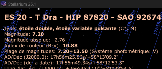

il y a 2 minutes, joker0247 a dit :
Plus de 10 me paraît énorme, jamais vu au delà de 5 environ
Je ne connais pas la valeur max de l'indice (B-V), rapidement je ne la trouve pas, mais c'est cette indication de Stellarium qui m'a amené sur cette étoile.
il y a 22 minutes, krotdebouk a dit :
Idem, pas vu d'info sur une valeur max possible...
il y a 8 minutes, joker0247 a dit :
Ca m'a paru plausible à cause du pic Ha dans le rouge mais effectivement le saut entre 5 et 10 est conséquent.

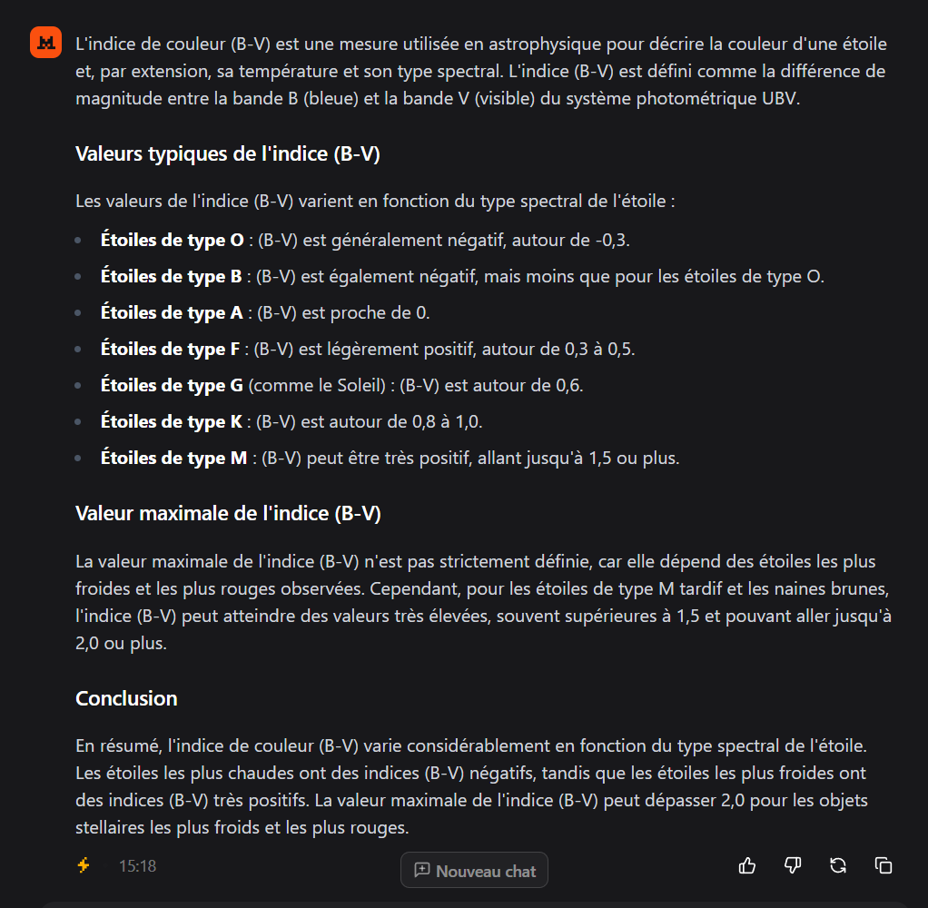

Un début d'enquête : Une étoile carbonée C6 a un type spectral M1-M2. J'ai posé la question au chat mistral qui est artificiellement intelligent, déjà 2 ça serait pas mal..

Il y a 6 heures, krotdebouk a dit :
Pour les caractéristiques physiques des étoiles, il vaut mieux se fier à Simbad. Je viens de vérifier : B-V=4.9
Il n'y a pas théoriquement de valeur maximale, tout au juste peut-on dire que ça tourne autour de 2,5 - 3 (un calcul doit être possible) pour une étoile "froide" et que pour dépasser cette valeur, il faut la présence d'une atmosphère stellaire qui absorbe dans les courtes longueurs d'onde. C'est le cas de nos étoiles carbonées, où le responsable de l'absorption est la poussière émise par l'étoile, qui contient une sorte de suie. Ainsi, elles sont très rouges à cause de cette absorption et ne sont pas les plus froides de toutes les étoiles.
