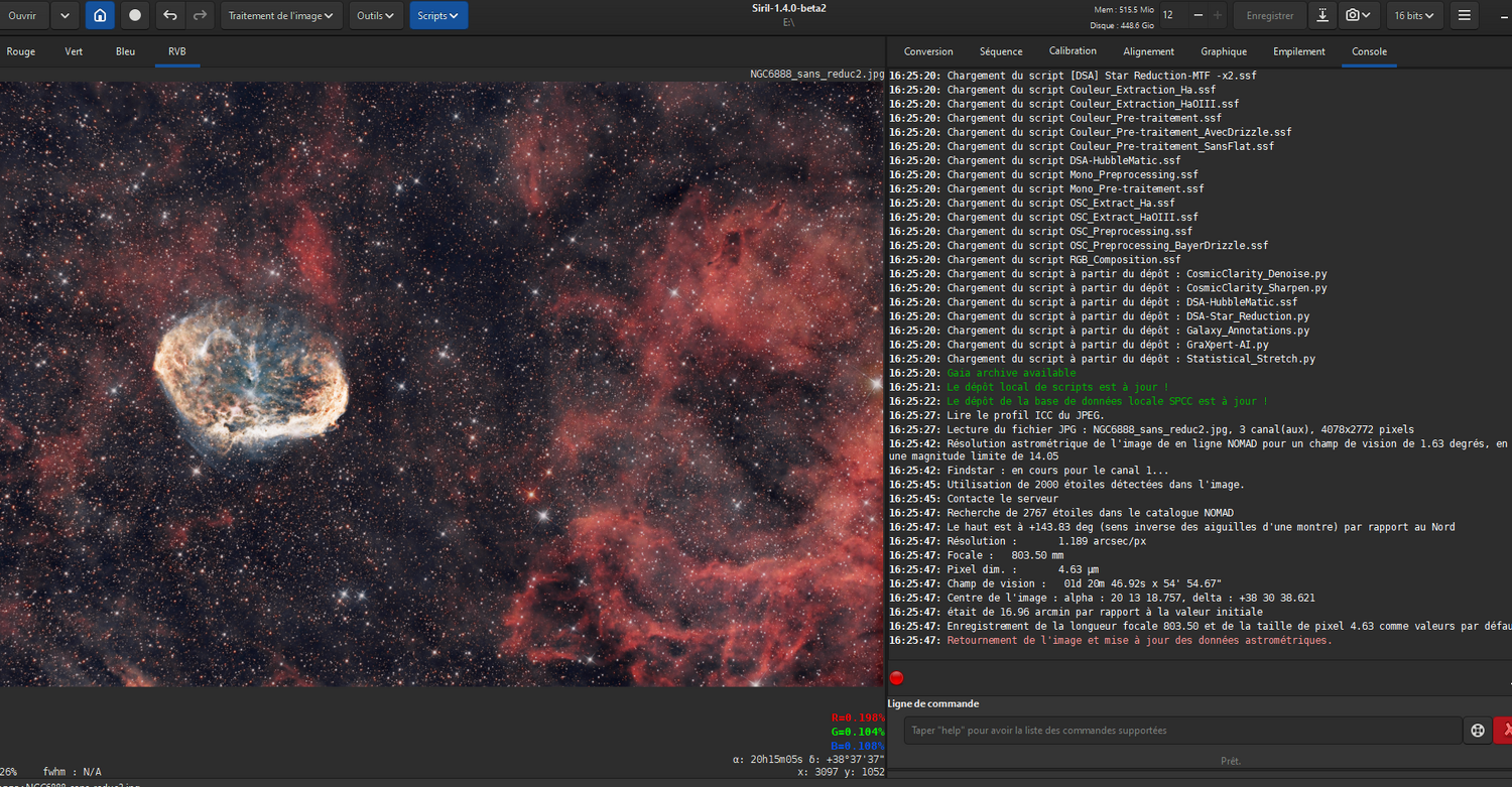

Quand j'ouvre une brute sous siril : je fais un dumpheader et j'ai ça : image.thumb.png.a44acd528211e640210466d93a9c5e42.png
Jusque la je comprend.
Je fais une astrométrie dessus : il me met bien le ROWORDER= 'TOP-DOWN'
Et quand je l'ouvre dans Pix :  l'image à pris un mirroir vertical, avec le ROWORDER= 'TOP-DOWN'
Il faudrait que je change dans la table sous siril ROWORDER= 'TOP-DOWN' par ROWORDER= 'BOTTOM-UP' ?
J'y capte plus rien :(
Nico
il y a 39 minutes, Bross84 a dit :
Re Nico,
J'aimerais me coucher moins bête, bon courage 🤣:
Nico
C'est toujours la plaie ces histoires de Roworder. C'est une grande faiblesse du format fit à mon avis que de laisser le choix des deux orientations!
Pourrais tu partager une image brute parce que j'ai du mal à comprendre?
Ton image brute originale (en sortie de Nina) a t'elle un mot clé ROWORDER? Je crois qu'on ne voit pas la bonne zone de l'entête dans ton premier screenshot.
Modifié par nico1038
il y a 27 minutes, nico1038 a dit :
Pas de soucis pour la brute :)
Je n'ai pas l'impression qu'en sortie de NINA il y ai le mot clé justement ...
2025-06-19_03-29-07_-10.00_143.01°_180.00s_0072.fits
il y a 31 minutes, Bross84 a dit :
2025-06-19_03-29-07_-10.00_143.01°_180.00s_0072.fits 22.31 Mo · 0 downloads
Ok, le mot clé ROWORDER = 'TOP-DOWN' est bien présent dans le fichier d'origine. Si on l'ouvre dans Pix avec les réglages Fit par défaut, l'image est affichée dans le bon sens et peut être dématriciée correctement avec le motif "RGGB"
Dans Siril, c'est différent car Siril utilise l'info du mot clé ROWORDER pour le dématriciage mais pas pour l'affichage pour lequel il considère toujours le sens 'BOTTOM-UP'. (J'avais posé une question sur ce point à Cyril ici : http://www.astrosurf.com/topic/168812-m13-imx-571-besoin-de-votre-aide/?do=findComment&comment=2407240 )
Du coup l'image apparait inversée même si elle est dématricié correctement.
Après une résolution astrométrique dans Siril, l'image est remise dans le bon sens pour l'affichage mais le mot clé ROWORDER, lui,  reste à TOP-DOWN . Du coup la matrice de l'image est inversée sans  que cela se reflète sur le mot clé ROWORDER et l'image apparait alors  inversée quand on l'ouvre dans Pix...
Pour moi c'est un bug dans Siril mais je pense que la réponse risque d'être que le mot clé ROWORDER ne sert qu'au dématriciage et pas à l'affichage.
Malheureusement, avec ce workflow, j'ai peur qu'il n'y ait pas vraiment d'autre solution que de faire une inversion miroir à la main.
il y a 7 minutes, nico1038 a dit :
