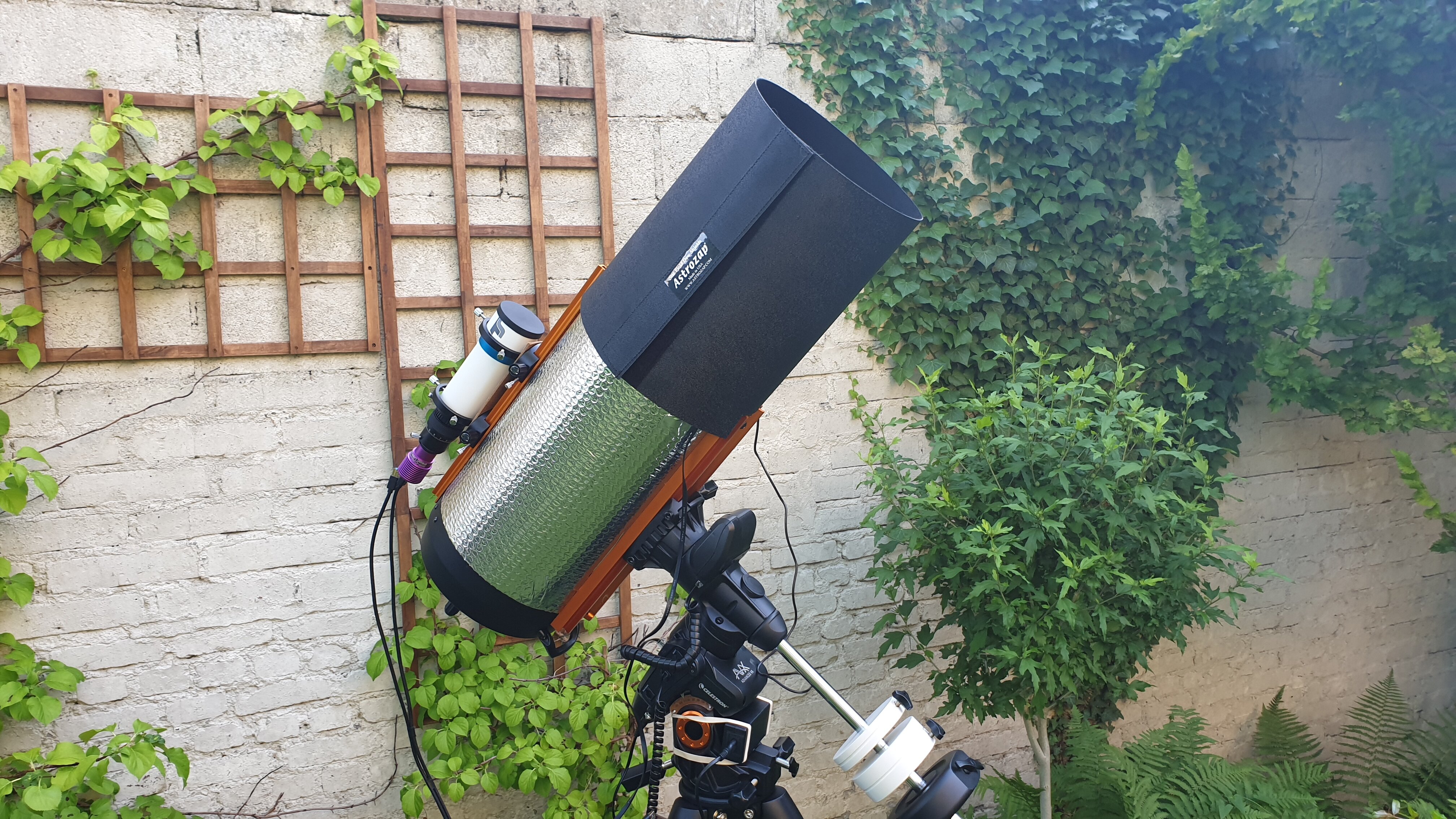

J'ai vu sur un forum anglo-saxon qu'ils entouraient leur télescope catadioptrique d'une couche de matériau isolant afin de ralentir au max les échanges thermiques.  D'après un intervenant ça permet d'utiliser le télescope presque tout de suite sans attendre la mise en température. Ils utilisent du Reflectix.
Cela peut être intéressant pour mon skymax 180, surtout que l'hiver va arriver vite. Ce produit coute un peu cher tout de même (dans les 100 euros le rouleau!) mais est-ce efficace? Certains ici utilisent-ils ce procédé pour éviter les veines d'air qui s'éternisent?
Pour illustrer mon propos:spacer.png

J'avais mis ça sur mon C9.25 : https://www.castorama.fr/search?term=Reflectix isolant
Astuce vue sur CN... Après, te dire quelle différence ça faisait réellement, je ne sais pas. Mon C.9 était gardé au frais, donc pas une différence énorme avec dehors, et je le sortais en avance, les beaux soirs... Donc, avec ou sans... ? Je ne peux pas trop te dire ;)  J'ai fait confiance à l'expérience des autres, ça ne pouvait pas faire de mal, de toute façon.

Le 15/09/2025 à 17:12, jeap a dit :
Salut
J'utilise de temps en temps pour mon Mewlon un pare soleil de voiture, çà le fait et il y a l'emplacement pour le chercheur
Un exemple :
 https://www.oscaro.com/pare-soleil-otokit-a075-14898961-10082-p#
Intéressant, surtout au niveau du prix :D Si ça ne fonctionne pas pour moi, c'est une moindre perte, merci du tuyau!
