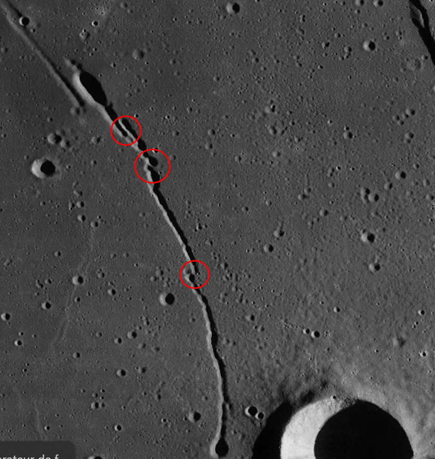

En y regardant de plus près, on dirait même qu'il s'agit de trois ou quatre rimae.
J'ai marqué les endroits ou j'ai l'impression qu'il y'a une scission. Qu'en pensez vous?
Un avis qui n'engage que moi : au moins pour un et deux : peut-on envisager un phénomène de résurgence ? Le mot est un peu fort mais l'idée ... Pourquoi ? parce que je ne distingue pas d'évent. Pour le trois, j'y vois deux fins de rima.
Par résurgence tu veux dire que la rima serait connectée en sous terrain ou abimée par un cratère et que la continuité est par là même assurée? Pour la deux c'est fort possible, il n'y a pas de décalage. Sur la un difficile à dire, les portions semblent parallèles l'une par rapport à l'autre.. Pour la trois la coupure est effectivement très nette mais il y'a ce craterlet qui brouille les cartes.

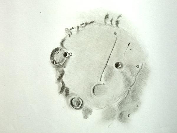

Salut, j'avais croqué Rima Birt ici le 20/05/2021 à la Fc-100 DF X 92, sans connaître son existence.
La voici donc en haut à droite du dessin, presque parallèle au Mur Droit si j'ose dire vu qu'elle est un peu incurvée

  • J'aime 3
  • Merci / Quelle qualité! 5
Très chouette dessin, j'apprécie le talent, en étant totalement dépourvu dans ce domaine :D
