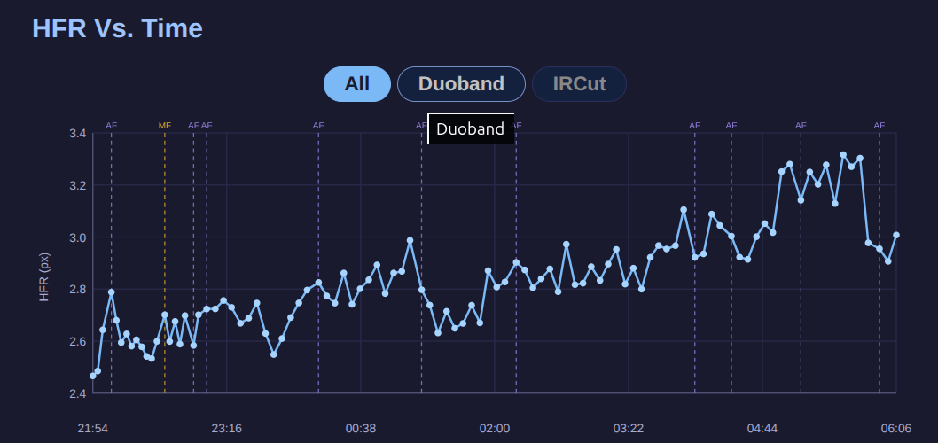

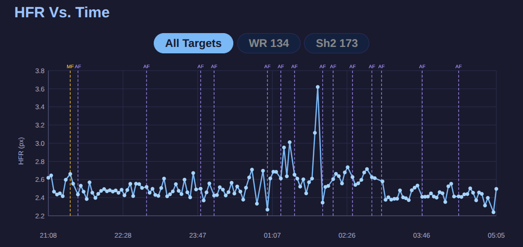

la derniere session (nuit de samedi a dimanche, assez representative je pense jusqu'a 5h  ou la buée est arrivée sur le secondaire):
Hors passage nuageux mon RMS etait entre 0.45 (le mini de la session) et 0.6
Autre session du 24/09:

Posted
Il y a 9 heures, Tiyann a dit :
Tu fais ça juste sur une brut ?
Non tu fais ça sur ta brute d'empilement, comme ça tu moyennes la FWHM de toutes tes brutes justement, ce qui va te donner le seeing moyen de la nuit.
