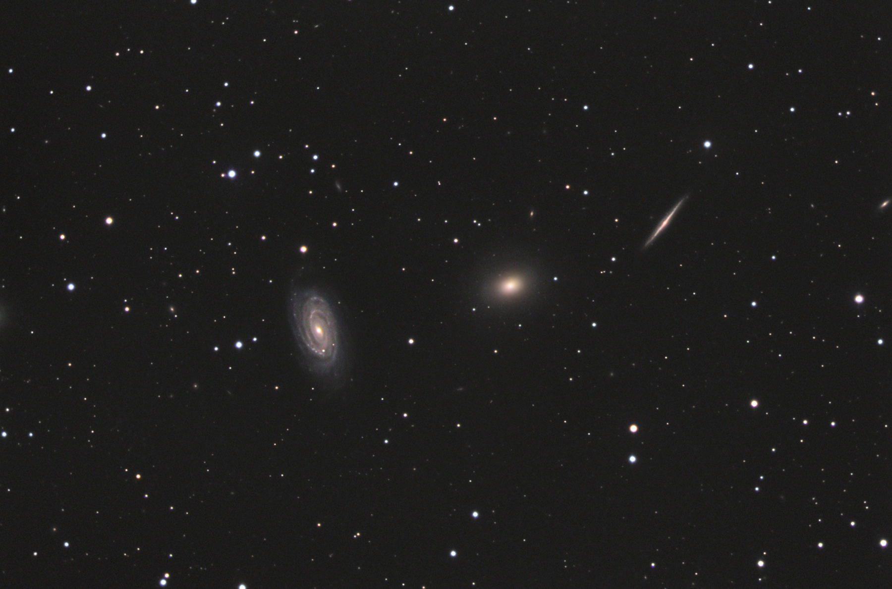

Une derniére image traitée avant d'aborder la prochaine lunaison de Juin moins propice aux objets faibles du CP.
C'est le trio du Dragon, refait en LRGB.
Conditions :
C8 à 1300 mm de focale + Sigma 1603
Autoguidage 80ED + Guidemaster v1.8 + MTS3 sur G11
Pose unitaire 300 secondes, total 85 mn
Pose RGB 7x150 s par couches en bin2
Compositage Iris v5.1 puis montage LRGB sous Photoshop
Noter l'aspect "relief" donné par le jeu des teintes de la spirale de gauche.

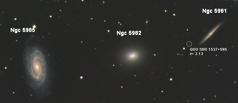

Le trio recadré :
Un peu d'astro ... : ce groupe forme un alignement apparent. La galaxie la plus lointaine est N5982, au centre, éloignée de 135 millions d'AL, la plus proche celle de droite, N5981 à 80 millions.
Le "QSO" cerclé est vraiment trés loin si l'on se référe à son redshift, soit +- 10 milliards d'années lumiére. Sa magnitude est de 19.
2 autres quasars sont pile poil centrés sur l'elliptique centrale, quasi confondu avec le coeur. Invisibles sur nos images amateurs.
Génial, :rolleyes: le fameux trio...
Belle image fine et détaillée, d'un groupe que l'on peut aussi apprécier en visuel..
salut
tient je ne le connaissait pas ce trio la!! belle prise avec plein de petites tachouilles partout. joli coup de filet. bravo
amicalement
loulou
Une 5985 superbe, fine detaillée avec des couleurs equilibrées et douces. Un Z >2. Un fond de ciel plein de tachouilles. Un trio parfaitement rendu.
Enfin bref j'en suis baba.
Bravo
David
bonjour
tu en avais déja parlé il y a quelques semaines , en le suggérant à David d ou Séraphin ( je ne sais plus...) l'indiquant comme étant une cible bien indiquée en regard de la taille du capteur et de la focale utilisé par celui-ci ...(il se reconnaitra sans doute )
très belle cible en effet et bravo !
En décalant d'un poil le cadrage vers la gauche pouvais tu avoir en plus NGC 5976 ? ( => comme les 3 mousquetaires ? )
sinon mosaïque pour l'année prochaine ?
amicalement
Ah, je vois que vous êtes tous là :).... :be:
Oui une bonne cible, c'est la 3eme fois que j'image ces galaxies. On ne s'en lasse pas.
La 1ere fois c'était avec l'ATIK16 en noir et blanc, la seconde avec la Sigma 3200 en bin 2 et tjrs en noir et blanc et enfin celle ci en bin1 LRGB.
Je pense que je les shoterai une fois par an.. :)
Peut être l'année prochaine avec un RCOS de 16" tout en haut de ch'terril ? :be:
C'est sur qu'un RCOS entre tes mains n'aurait pas le temps de s'ennuyer, toi non plus d'ailleurs. Ton image est excellente au passage.
Salut Christian,bon,rien à dire,ah si c'est trés beau.
Le mot astérisme est-il employé ici pour l'alignement des galaxies?Je pensais que
l'astérisme était une figure formée par des ETOILES brillantes?Renseignes mon niveau
primaire,stp.
Amicalement Jean-Pierre
oui, c'est un alignement de galaxies. Le vocabulaire n'est pas exact.
Je corrige.
Superbe!
Christianesque
tu as aussi le QSO B1538+5920 non?
11.7 milliards AL
t'es pas à ça prés...
m'étonnerait pas que tu nous montres un > big-bang
Très joli trio, très esthétique ! Une spirale, une eliptique et un fuseau. Manque plus qu'une SB pour compléter le tableau :)
Bravo,
Pifou
Salut Christian,
Félicitations, une image qui me plait bien.
salut Christian ;)
comme d'hab c'est superbe, c'est christianesque !!!
en voyant ce galaxisme, on se rend compte que la perspective est relative, même si elles ont l'air d'être sur le même plan ce n'est pas le cas
bien vu Christian
amicalement
guillaume;)
Salut Christian,
Très belle cible que tu nous proposes là. Je ne connaissais pas ce groupe de galaxies qui ressort très bien.
Techniquement, je trouve ton image très réussie, comme à ton habitude.
Bravo ;)

Le trio recadré :
