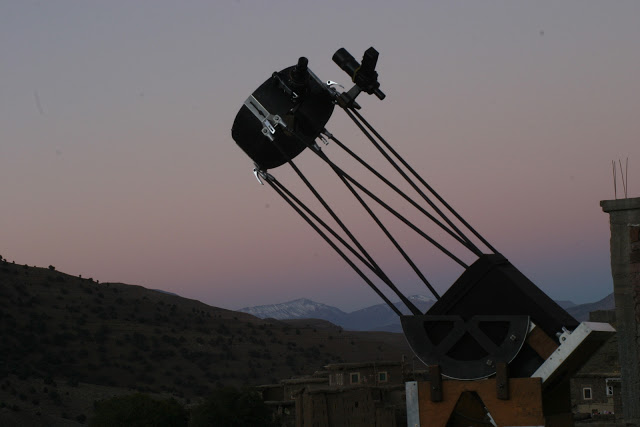

Pierre m'avait dit un jour qu'on pouvait combiner Telrad et chercheur si on fixait le chercheur soit sur la caisse du primaire ou dans une fixation du style 2 pièces de bois prenant en sandwich le barres truss.
Sur la caisse du primaire, au revoir l'ergonomie.
Le long des barres, avec les pièces en sandwich, fort bien comme solution!
Et dans le cas d'un mono-anneau pour le secondaire, je ne vois pas bien comme faire autrement.
En plus on peut varier (si besoin) la position pour garder un bon équilibrage.
Ici, le QF monté sur le chercheur qui est positionné le long des barres truss:
Patte.
