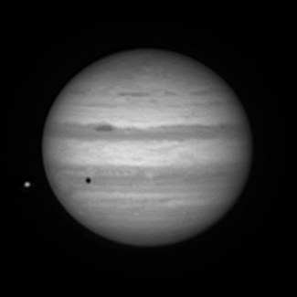

Comme prévu, la nuit était belle sur Paris, mais la turbulence était un peu trop présente. Cela ne m'a pas empêché d'imager ce phénomène peu fréquent.
Conditions :
* transparence : 4/5
* turbulence : 3/5 (irrégulière de 2 à 4)
* humidité : 32%
* température : 14°C-15°C
Meteoblue était plus optimiste, c'est dommage :
L'animation commence à 01:44 TU et se termine à 3:28 TU :
Cette animation a été faite à partir de 52 images issues d'un traitement en batch sous Registax 6 de 52 acquisitions en SER (à ~30 ips / 1200 frames par fichier), espacées de 2 minutes.
Dé-rotation et horizontalité des images (très approximative je l'avoue, mais j'y arrive vraiment pas :() grâce WinJUPOS (c'est très long et très chiant fastidieux à faire !). Corrections cosmétiques et fabrication du GIF animé sous GIMP.
Setup :
* mon brave NexStar 6SE que j'aime :wub:
* barlow Televue x3
* PLA-Mx que j'adore :wub::wub:
* filtre IR-cut
* moi :be:
Et mes 2 meilleures images de la série :

En espérant que cela vous plaira. Amicalement.
Eric
Salut Eric
Whoua quel résultat l'anim est nickel et la dernière Juju aussi bravo tu n'as pas loupé le choche génial :)

Ben ouais Bison, c'est une animation "bio", que du naturel ! J'aime bien aussi son côté "cinéma des années 20". Blague à part, j'ai des artefacts en partie dus au fait que j'ai traité en batch pour aller vite (mêmes réglages des paramètres pour les 52 fichiers SER). Il faudrait que je passe du temps à refaire manuellement les traitements pour ces images-là ...

Merci à tous.
Je ne suis pas entièrement satisfait car je n'arrive pas à trouver la méthode sur WinJUPOS pour l'horizontalité parfaite de l'animation (et oui, foutue monture altaz !).
Pour la dérotation j'utilise WinJUPOS version 9.1.9.
* Menu "Enregistrement" -> "Mesures d'images...", j'ouvre l'image, je renseigne Date, UT, Longitude et Latitude,
* je passe sur l'onglet "Aju.", là dans le pop-menu "Contour" je demande "Positionnement automatique", puis dans le pop-menu "Image et contour" je demande "Centre le contour (avec l'image)", puis "Tourner le contour (avec l'image) de façon à ce que l'équateur soit horizontal". Je retourne sur l'onglet "Img." et j'enregistre le fichier IMS.
* Ensuite menu "Outils" -> "Calcul d'une image...", je localise l'IMS que je viens d'enregistrer et la mets pour les champs Rouge, Vert et Bleu. Je mets la taille de l'image et enfin je clique sur "Calculer l'image".
Toutes ses opérations sur les 50 images ! A la fin, je prends une aspirine :ambu:
Généralement cette méthode est bonne pour le centrage de Jupiter, en revanche l'horizontalité n'est pas très bonne, ce qui donne ses "tremblements rotatifs" sur le gif final.
Si quelqu'un a une idée pour me dire là où je "merde" :cry:
Eric

Merci Stéphane ;)
Faut p'tè'te pas pousser avec les détails sur Io, t'es trop gentil :be:
Mais si j'avais un C8 bien collimaté aux p'tits z'oignons entre les mains, peut-être que ... :D hein Stéphane ?
Non, bien sûr, je ne vais pas te demander de me retoucher l'animation à chaque fois, il faut que j'arrive à me débrouiller tout seul ... mais pour le moment je n'ai pas encore trouvé la bonne méthode :cry:
Euh, pourquoi des flats en planétaire ???
Amicalement
Eric
Les petites tachouilles qui se promènent sur l'anim, c'est un essaim d'abeilles ?! ;)
Tu fais aussi dans l’apiculture ?
Nan sérieux, tu as pas des poussières sur ton capteur on dirait. Regardes sur le pôle sud par ex.
Auquel cas, un flat serait un plus.

Ah, ah, très drôle ! T'es comme Monsieur CHEVAL dans "Le dîner de cons" toi ... y vois tout, bravo Stéphane ! Ben y faudrait être aveugle pour pas les voir ces pu..... de poussières ! Un petit nettoyage s'impose en effet pour la prochaine fois :)
Nan sérieux, tu n'as pas des poussières sur ton capteur on dirait. Regardes sur le pôle sud par ex.
Les flats, c'est quand ça bouge pas, en CP. Là ça marcherait pas ...

Pour les flats, faut laisser un pro répondre, mais je pense que ça doit se faire.
En solaire, je fais systématiquement un flat qui est soustrait à toutes les images (avec ou sans le limbe), donc quel que soit le cadrage, avec ou sans bord noir y'a un flat en lumière uniforme.
Je ne suis pas aux faits des traitements, mais il serait surprenant que personne n'en fasse.
Z'en disent quoi les copains ?
Flatornotflat?

Ouais, je sais ... ma tire-lire aussi :cheesy:
Pour en revenir aux flats, j'ai trouvé ça : http://www.astrociel.net/flat_field_rgb.php. Faut que j'essaie. Enfin, le mieux c'est balais.gif
