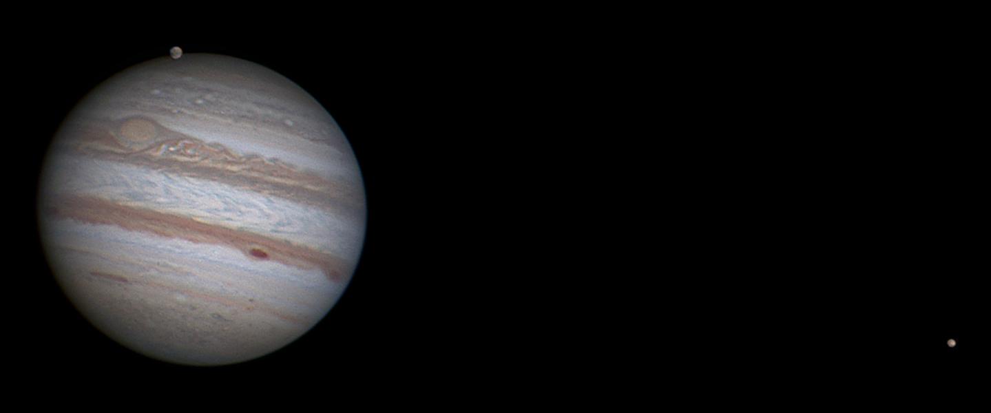

Un petit passage rapide sur le forum après cette semaine de folie côté météo
même si au niveau du seeing les 3 dernières nuits étaient sans intérêt, trop turbulentes.
Celle du 26 était à peu près correcte pour une fois. Bon le 400 reste toujours bridé
par l'atmosphère et mériterait un site plus adapté style Calern ou Restefond pour
s'exprimer. Mais bon, on fait avec le site local.:confused:
Là j'ai pu pousser à 26 images/seconde, pour une fois, pas de cirrus, brume ou autre
buée. Merci aussi à ma nouvelle barlow, plus adaptée que l'Intes 2.5X.
Toujour du 'Bio', 0% d'Ir, pas d'ADC.
100% de la taille d'acquisition :
Encore pas mal de captures à traiter...
Je file pour préparer la nuit à venir.
Newton 400/1800 sur LXD 750.
Capture de 1600 images environ par canal, Basler ACE 1600, projection barlow 3X TV+ Roue
à filtre R,V B Orion. Tri à l'oeil de chaque capture, traitement Registax 5 (satellites) Registax
6 (Jupiter) puis Iris et Photoshop pour les retouches cosmétiques.
Winjupos pour le RVB sur Jupiter.

Très chouette et je trouve archi propre Ganymède sur le bord non déformé de Jupiter, c'est pas toujours évident au traitement à cet emplacement !

tri à l'oeil , version 5 pour le satellite version 6 pour le globe .... sacré savoir faire !

Avec la DMK21 et 5400mm de focale, je n'arrive pas à une si grosse boule (je ne parle pas des détails, juste du diamètre). Tes pixels font quelle dimension? Es-tu certain de ta focale (1800x3) ou as-tu du tirage en plus? Roue à filtre =x2 ?!

L'image est superlative. Tu sais combien de temps de capture entre les plans ? La capture cumulée doit déjà dépasser déjà 3' plus le changement de filtre, vérification du focus et autre (preuve que winjupos s'en démerde) mais cela se voit sur le limbe (forcément).
Sinon, tu vois que tu peux monter la RaF sur le 400 ! Bon la monture LX doit grincer un peu mais ca passe encore.

Il n'y a pas à dire, un 400 ça parle. ;)
Bravo pour tous ces détails sur Jupiter et Ganymède avec un bel effet de relief.
Egalement du détail sur Io à droite. ;)

Avec ton 400 et une barlow 5x, vu les détails que tu as eu sur les 2 satelittes, je crois que tu peux cibler l'un des satelittes tout seul, j'ai bien envie de savoir ce que sera le résultat.

Perso j'avais espéré mieux de cette capture du 26 mais la couche verte est très bof. Donc c'est assez moyen une fois composité en RVB. Il me reste plusieurs capture de cette nuit mais je n'en ai pas repéré d'autre qui semble meilleure.
Pixels de 4.4 microns sur la ACE 1600.
La roue à filtre donne du tirage et j'en ajoute encore un peu, là je suis en gros à F/D 25 soit environ 8000 mm de focale. ;)
Je ne saurais te dire, il faut rattraper à la raquette, ca gigote beaucoup dans les changement de filtre, je refais aussi la MAP sur le bleu. Donc au moins une durée réelle de 4' environ. Avec la Ace 1600, sans brouillard, sans buée, sans cirrus et en fenêtrant un peu, on peut monter à 25 voire 27 images/secondes. Bien sûr sans l'aide de Winjupos, ça serait flou au final, impossible de m'en passer. :)
Quand à la monture, j'évite de me poser la question, le porte-à faux est énorme... :b:

Je la trouve superbe mais un poil trop bruitée!
Ca donne un effet photo argentique qui de mon côté ne me dérange pas.
Je ne peux pas trop augmenter le tirage (et le grandissement), les filtres sont gourmands en lumière donc cela imposerait des temps d'exposition longs, des cadences images faibles et effet plus accentué de la turbulence. Le pire étant Callisto qui est très sombre. Donc il y a un compromis à choisir et ici je suis déjà nettement au dessus du F/D minimum pour un échantillonnage correct.
