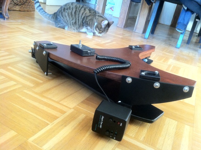

Généralement, ce que vend TS est de bonne qualité mais jà, je suis un peu sceptique sur la conception.
Sans entrer dans le détail des calculs que je connais bien, le centre de gravité de la plupart des dobsons va se trouver vraiment très au-dessus de l'axe polaire, ce qui peut provoquer une différence sensible de vitesse de suivi entre les deux côtés de la position verticale de l'instrument.
De même, le secteur nord semble reposer simplement sur le manchon de liaison du moteur; aucun roulement à billes :(. Pour un 16" de 60kg tel qu'un LightBridge par exemple, ça me semble bien léger...
Je n'ai jamais osé simplifier à ce point mais bon, il faut voir à l'usage.
Si cette table a de bons retours sur terrain, c'est l'affaire du siècle :).

La table TS semble fabriquée par MF Dobson :
http://www.mf-dobson.de/index.html
On voit qu’il y a deux modèles, un à 279€ pour les petits télescopes, et un autre à 398€ pour les télescopes de 300 à 400 mm jusqu’à 80kg.

Tiens, Michel, puisque tu passes par là, petite question sur ta plateforme équatoriale.
Ton entrainement se fait aussi par galet, comme le modèle allemand : avec ton 400, ça ne patine pas ?
Tu as "nervuré" le galet ? Ton secteur est en alu ou un matériaux plus accrochant ?

Bonjour Fred,
Mes galets sont tirés de pièces de photocopieurs ou d'imprimantes; ce sont des axes en acier de 8 à 10 mm de diamètre garnis de néoprène très dur qui assure le grip.
Ces axes sont montés sur roulements à billes.
La table actuelle de mon 400 a été calculée pour le 16" LightBridge que j'avais à cette époque; cet énorme dobson pesait dans les 60 kg et le petit moteur "pour EQ1" (ou EQ2) l'entraînait sans problème.
Les secteurs en revanche sont garnis d'une lame d'alu qui ponte les petits défauts ayant résisté au ponçage fin du bois.

Les tables EQ des gros dobsons que je connais sont motorisées par vis sans fin ou similaire, mais avec secteur nord circulaire à 45° (système Poncet).
Il n'y a plus de glissement possible, mais on introduit une EP qui n'existe pas avec le galet.
En revanche, la vitesse de suivi sur le secteur circulaire incliné est bien constante même dans la théorie; ce qui n'est qu'une approximation quand on utilise un secteur parabolique vertical.
Les 2 systèmes coexistent mais si on a maîtrisé ce problème de glissement, il semble qu'il soit inutile pour du visuel de compliquer la motorisation.
J'ai eu le témoignage d'un astram qui fait de la photo haute résolution sur la lune à 14m de focale avec une table EQ Tom'O 2 axes (secteurs nord paraboliques verticaux et galet moteur) :rolleyes:.

Une vraie plateforme équatoriale, c'est un engin qui assure un bon suivi, certes, mais aussi:
- qui ne vibre pas et ne donne pas un gros paté à l'oculaire dès que l'on essaie de grossir un peu,
- qui ne donne pas l'impression d'avoir mis son instrument sur une balançoire,
- qui ne bouge pas ou ne dérape pas quand on change la direction du tube, notamment quand on pointe bas à l'est ou à l'ouest la où le couple est le plus fort,
- qui assure une vitesse de suivi constante quelque soit la température,
- que l'on puisse régler, mettre en station facilement,
- qui soit robuste, solide, et n'ait pas d'éléments que l'on puisse bousculer dans le noir, tordre ou endommager irrémédiablement...

Non, le prix de TS n'est pas vraiment étonnant.
Cette table fait l'impasse sur les matériaux les plus onéreux, les roulements à billes de qualité. Après, il reste quelques planches de bois, une peu de visserie et un moteur pas cher du tout alimenté par une pile 9 volts (incluse) qui ne fera que quelques heures de suivi.
Les retours des acquéreurs nous diront si cette impasse tient la route surtout pour un LightBridge de 60 kg; perso, je n'ai jamais osé simplifier à ce point sur les tables que j'ai fabriquées pour mes dobsons, même si la vitesse de rotation des axes est très faible.
L'alimentation du moteur peut être modifiée pour se brancher sur une batterie de tension et surtout de capacité supérieure; il suffit d'interposer un transistor régulateur de tension 20v -> 9v qui coûte moins de 1 €.
Le moteur "pour EQ 1" de la table de mon 400 est alimenté par une batterie LiPo de modélisme 3s1p ( 11,1 volts nominal, 1000 mAh).
