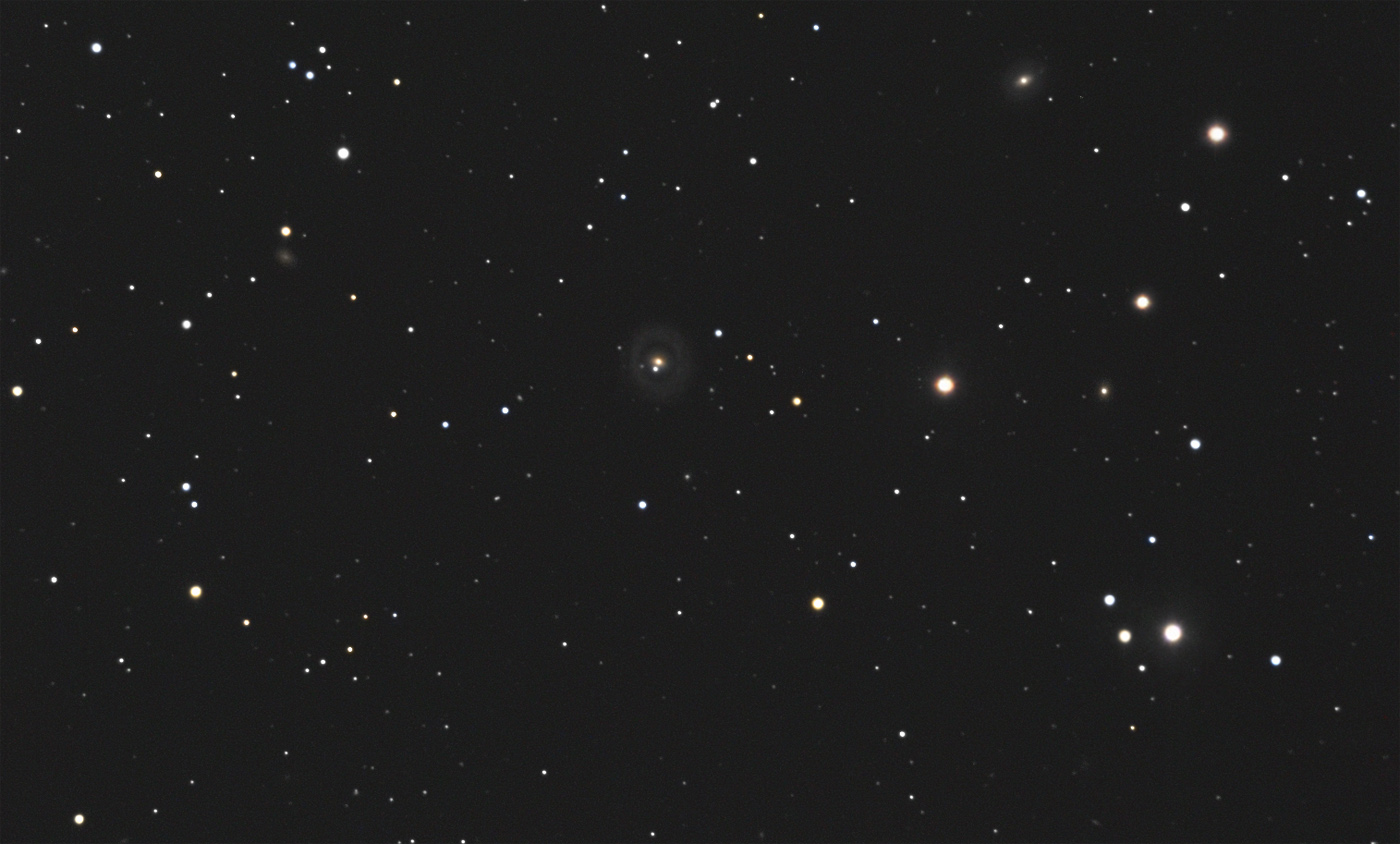

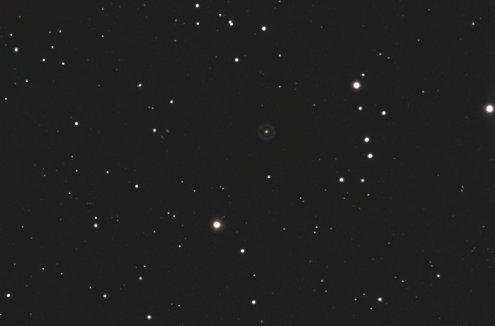

Voici un bon exemple d'objet exotique et atypique accessible à l'imagerie amateur. L'objet d'Hoag est une galaxie en anneau, une morphologie rare dans le bestiaire galactique.
Elle est située dans le Serpent (Pgc54559).
Il existe 2 ou 3 copies telle Ngc 6028 dans Hercule (voir ci dessous) mais les anneaux sont moins beaux je trouve.
Ici ça fait 30" d'arc, pas bcp plus large qu'un petite NP. De la focale est recommandée pour bien le voir. L'anneau bien que visible sur un brute de 5 mn reste trés faible. J'ai donc posé 4h30 sur 2 nuits pour sortir un minimum de RGB.
Un léger liseré est perceptible dans la partie supérieure de l'anneau. C'est le seul détail que j'arrive à sortir aprés optimisation de la luminance.
Conditions habituelles : C9.25 à F10 & ST10
Monture G11 stepper
Site : Région de Lille, SQM 19.15 et seeing 2.2 à 2.4" d'arc. Echantillonnage 0.59" par pixel.
Prétraitement Iris Only. Montage LRGB PS.

Une autre galaxie du même type, Ngc 6028 dans Hercule. Image C8 à F10 de 2009. RGB de cette année.
