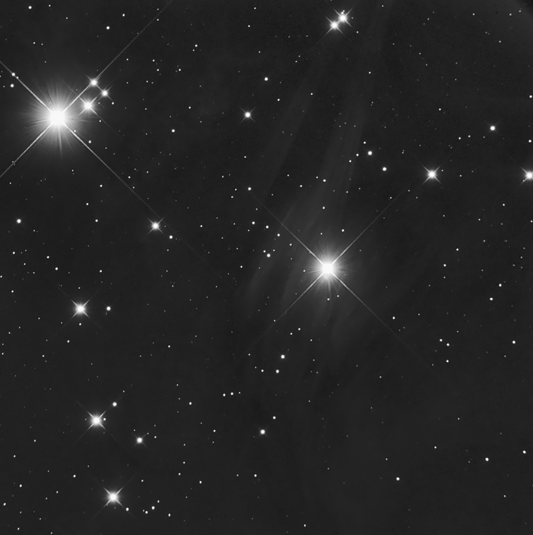

Une image faite il y a deux nuits,sous 28° avec mon nouveau joujou,l'atik
4000.
Pour ma prise en main avec le RC 8" à 1600 de focale,je ne voulais pas une cible trop difficile et me suis orienté vers les Pléïades et particulièrement
Mérope et Alcyone.
Première impression,à -12°,elle arrache plus que la 383 et la 314,bon le prix
arrache aussi un peu plus.:)
14 poses de 300s
Imageur RC 8" à1600 de focale et la 4000
Guideur Antares 80/480 et Pl1 en // sur l'heq5 goto et là avec les presque
1 kg de plus avec cette cam,çà devient limite.
Pas de couleur,c'est un test.Echantillonnage 0,95
Notez les deux reflets émanant du tube ou peut-être de la Maïa juste au nord.
Image retaillée à 1100,c'est plus zoli.
Merci de votre visite et surtout de vos commentaires,même mauvais
ils sont acceptés avec le sourire.:D
Bons Cieux,
Jean-Pierre

Un commentaire sur l'image ... : le fond de ciel parait synthétique, trop lissé, une affaire de gout !

Je te souhaite bien du plaisir avec ta nouvelle atik. J en ai une aussi et c est vrai au qu il faut un po et une monture qui supporte du poids. L image permet de voir que les étoiles sont rondes sur tous le champs...vive les rc

Bonne prise en main , je remarque des étoiles plus déformées dans le coin bas à gauche , comment se faisse ?? c'est un gros capteur la 4000 ?

Tu as l'air d'avoir un petit défaut de collimation en bas de l'image ( ou de tilt je sais pas).Sinon çà devrait bien déchirer...

sacrée pèche en effet, je rejoins Christian sur la texture de l'image.

Le fond de ciel trop lissé mais c'est un bon premier test :)

Un doute: dans le coin gauche en bas, on dirait que les étoiles sont moins rondes?

C'est quoi comme RC 8"? Je croyais que le champ d'un RC était plat, à moins que tu ais un problème de collim?

Pour ces étoiles pourraves dans le coin bas gauche,je ne sais pas.Collimation,non.
Tilt,je me souviens en avoir fait dans ma prime jeunesse sur les flippers,mais là....
D'autant plus que j'ai fait quelques images et les étoiles me semblent normales.
Le seul gros problème,et peut-être dû à la chaleur,les flats et les darks ne font
pas leur boulot.Je suis obligé de tamponner chaque pixel mort et y en a un moulon.

Jean-Claude le capteur fait 2048 de côté.Les pix font 7,4.Et çà change du capteur

Christian,oui un lissage car un fdc minable,chaleur oblige.Bon c''était un test et j'ai déjà
d'autres images tests,ce ne sera pas encore çà,mais on y remèdie.

C'est normal ces petites séparations dans les aigrettes ?
Sérieux Orel,tu n'es pas le beau-frère de Sherlock Holmes?;)
Bien vu et là je n'ai pas réponse satisfaisante.Peut-être le traitement fait.
Regarde je te mets en lien la full,ou ces écarts sont absents.
http://img15.hostingpics.net/pics/366888meropeFULL.jpg

Ah ah c'est plutôt toi le Sherlock Holmes en temps normal ;)
En effet la full est nikel, sans doute le traitement. :)
