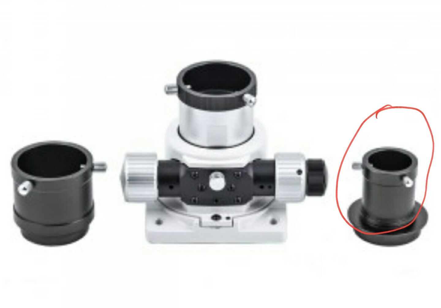

Guilaume Posté 28 juin 2018 Posté 28 juin 2018 Il y a 15 heures, RL38 a dit : C'est toujours ça, même si le Dobson 200 est pas bien compliqué à utiliser Par contre, au niveau du porte-oculaire, c'est en 24,5 sur ce genre de lunettes? Si oui, c'est un peu rédhibitoire je suppose... Bonjour, Il y a aussi cette pièce des crayford skywatcher qui se devisse et qui peut permettre d'adapter des oculaires 31.75 sur du vixen 36,4. 1 Citer
Invité ouki Posté 28 juin 2018 Posté 28 juin 2018 Alors la Guillaume je cherche un adaptateur sans savoir que j'en ai déjà un. Merci Citer
