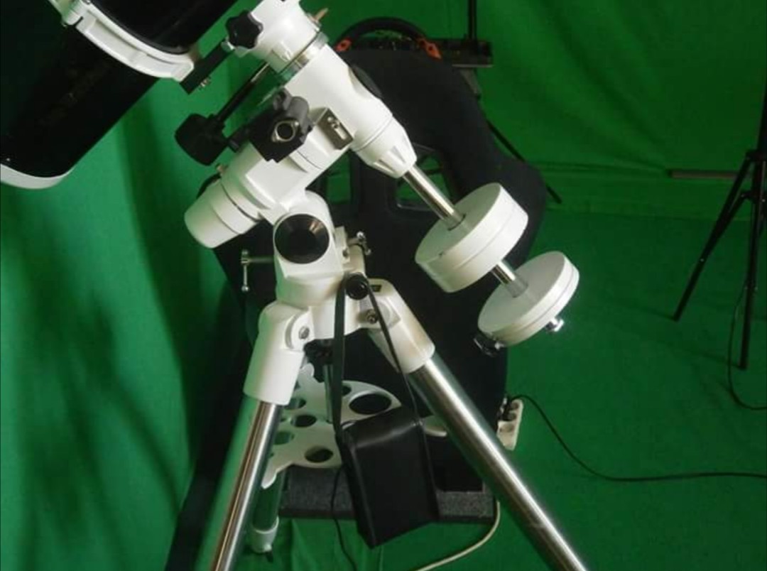

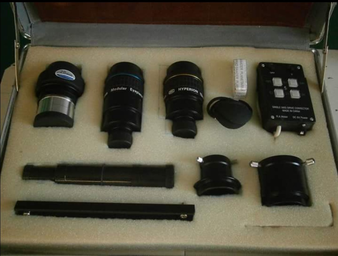

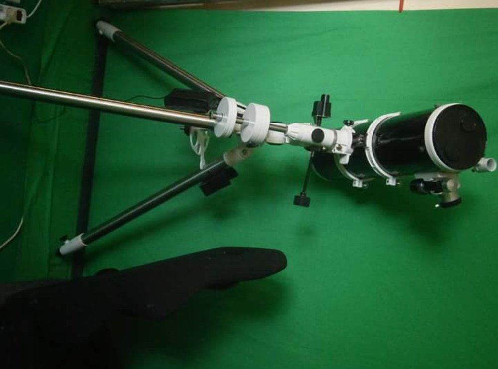

Voilà, j'ai vu une annonce sur Facebook via le MarketPlace d'un télescope. Pour une fois, le vendeur est à 30min en voiture de chez moi (ça change des 4 à 5h de trajet aller).
Ma question est
L'annonce est elle bonne, le vendeur dis ne l'avoir utilisé que 3 fois. Y a t'il tout les accessoires ? Est ce la bonne monture ?
Je vous met le texte de l'annonce et les photos (j'aurais préféré mettre le lien mais ça ne marche pas, donc désolé pour le chargement des 3 photos).
"Vend télescope Skywatcher 150/750 monture équatoriale HeQ5 avec moteur de compensation de rotation terrestre avec plateau pour objectifs . + objectif d'origine +hyperion 5mm / hyperion 13mm..ciel profond possible monture idéale pour astrophotographie .miroir parabolique
Prix 700€"
Alors, pour vous, est ce une bonne affaire ?
Salut
C'est pas une HEQ5, ça ressemble vraiment a une EQ3.2, cette monture permet l'initiation a la photo ciel profond avec ce 150mm, mais pour aller plus loin, il faut une HEQ5, pour moi, c'est pas un bon plan
il y a 25 minutes, jeap a dit :
Salut
Arf, merci pour l'info. C'est pour ça que je voulais vraiment votre avis, car étant novice sur les montures, je ne voulait pas me faire rouler.
il y a 11 minutes, ffdek a dit :
Si tu ne veut pas faire de la photo ciel profond, c'est un bon ensemble, le prix me semble un peu elevé

il y a 15 minutes, ffdek a dit :
Ce serait pour faire de l'observation du ciel profond et planétaire. Et justement avec ça je voulais faire de la photo. Mais pour le prix, je préfère partir sur autre chose. 😉
Attention, ciel profond et planétaire ce n'est pas vraiment avec le même instrument en règle général.
Pour la photo il faut une bonne monture GOTO sans quoi tu seras vraiment déçu, je parle en connaissance cause après avoir acheté une EQ1 motorisée uniquement en AD (comme celle que tu as linké) j'ai déchanté.
