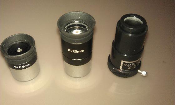

Si par exemple le soucis est avec le 6mm+barlow sur Jupiter ou Saturne au ras du sol collimaté ou pas c'est moche.
Il me semble qu'Omegon ne fournit pas de vrais plossls mais plutôt le genre de machin tout plastoc qu'on avait sur les 114.
kwisach s'il te plait pourrais tu nous faire parvenir une photo de tes accessoires ?
Là plutôt qu'un laser à 60E il vaudrait peut être mieux prendre un oculaire correct pour le même prix si effectivement ce sont des authentiques toutplastoc.

Pour les oculaires utilisés, voici une photo.
Le Barlow est en plastique en effet, ca doit pas etre le top. Mais le 25 et 6.5 non. Sinon, avec le 25, 6.5 et Barlow, la lune est impeccable par exemple.

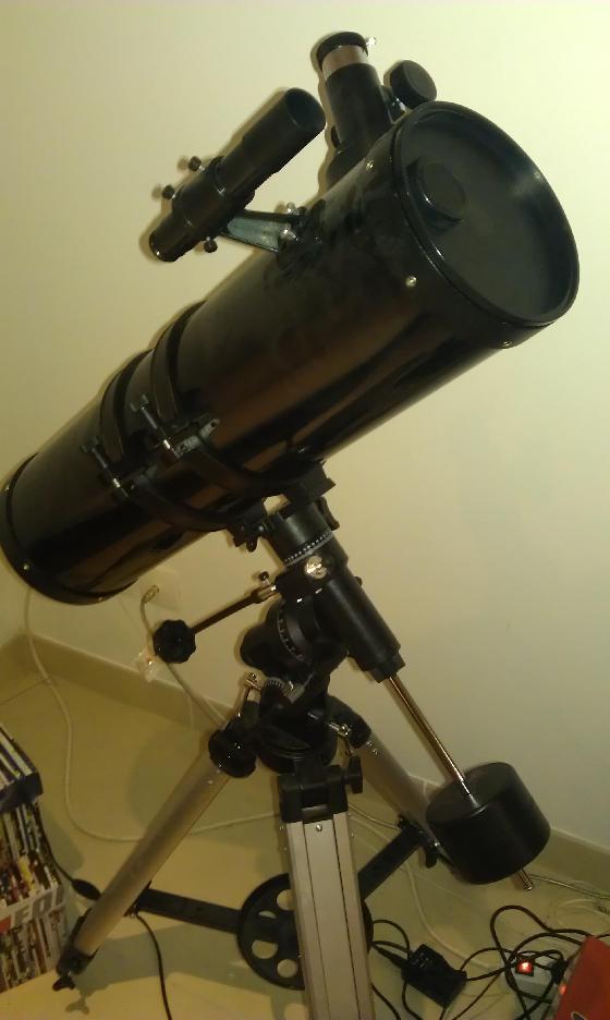

Voici un photo de l'omegon 150/750 que j'utilise.
Pour le réglage des vis, que ce soit pour le primaire ou secondaire, elles sont bien accessibles.

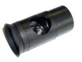

Pour le cheshire, ca me parait plus compliqué que le laser... ?
un laser c'est bien...
Un Cheshire aussi, c'est bien : tu vois directement l'œillet, et surtout pour le secondaire, tu vois tout, alors qu'au laser tu es aveugle.
La nuit tu peux régler le primaire au Cheshire également, il suffit de mettre un peu de lumière avec une petite torche dans l'ouverture.

je crois pas qu'un omégon 150/750 sur une petite EQ avec des oculaires fournit d'origine demande une precision redoutable qui passe obligatoirement par un cheshire de compete avec les bricolages souvent obligatoire ( jeu dans le diametre du tube, jeu dans le PO etc...)
donc un laser meme sans etre LA solution convient bien pour ce modele d'instrument je trouve.

Tiens, un cheshire à un prix honnête, ça change :)
24E, on serait presque content !
http://www.teleskop-express.de/shop/product_info.php/info/p167_Einfaches-Justierokular-1-25----fuer-Newtons-und-Refraktoren.html
Vu que ton instrument n'est pas plus long que le bras tu peux très bien opter pour ce cheshire à 24E :beer:

Pour 50 € presque pile poil, il y a l'oculaire de collimation Takahashi (je ne sais pas si c'est un cheshire ou autre chose - quelqu'un sait ?) : 49 € en bas de ce catalogue : http://www.optique-unterlinden.com/catalogue/liste/m/1 . C'est du Takahashi, pas du Eden Astro... Je l'utilise depuis plus de dix ans (quand je l'ai acheté il coûtait un peu plus de 30 €, le yen a dû monter...) et je le trouve nettement plus précis qu'un laser. J'ai acheté par la suite un laser, de marque chinoise il est vrai, et j'ai pu comparer. Le laser est pratique pour régler rapidement le secondaire, c'est vrai, mais pour le primaire ce n'est vraiment pas précis. Mais bon, c'est peut-être moi qui ne sait pas m'en servir (mais j'ai vérifié qu'il était bien réglé).
Maintenant, est-ce que ça vaut le coup de dépenser pas 50 € - le quart du prix du télescope - pour un accessoire de collimation vu qu'une collimation manuelle est suffisante et que ce n'est pas sorcier de la réaliser ? Il est vrai que ça peut servir pour un prochain télescope plus ambitieux. Mais je suggère d'essayer de collimater à la main (d'abord de vérifier la collimation) et, seulement si ça ne marche pas, de faire la dépense.
