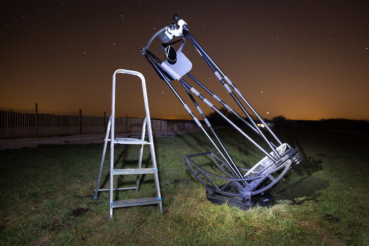

Cela faisait longtemps que nous n'avions pas observé chez Sirius, la faute à la météo la plupart du temps... et nous voici hier soir, à 19h00, entrain de charger le bestiau dans le coffre de la Focus SW... Impatients que nous étions de poser l'oeil à l'oculaire ! :D
Décollage de Villefontaine à 19h30, direction Lieudieu :

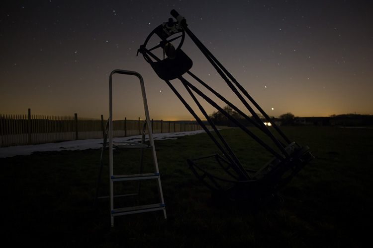

Nous arrivons à la nuit, nous posons dans le champ habituel, de la neige le borde, il fait 2°, ça va :)
De l'ouverture du coffre à la toute fin de l'installation du dobson, moins de 10 min, à 2 personnes. Pour cela, nous avons laissé les tourillons vissés sur le barillet, le tout sur la base rotative. Les tubes quant à eux sont restés par deux, dans un break ça passe allègrement. Au total donc, 3 parties principales à déplacer (base + barillet + miroir + tourillons // tubes // Cage du secondaire).
La fixation des tubes est aisée, ça va tout seul...
Vérification de la collimation : elle a à peine bougé, j'ai un doute ; je l'affine, on est bien.

Tout cela pour dire que ce tube nous a littéralement enchantés : il est facile à monter / démonter, se transporte facilement (ici dans le coffre d'une Focus SW, en mode partiellement démonté, mais il passerait dans le coffre d'une citadine si tout était démonté).
Sa construction ne laisse aucun doute : c'est du métal, c'est lourd mais pas trop, bien conçu, aucune pièce ne pèse le poids d'une vache morte. Une fois en place, son maniement est vraiment doux, sans à-coup, les vibrations s'amortissent rapidement.

Salut superbe achat dans quelques mois le 20" arrivera...
En espérant que tu va l'utiliser avec une jupe de protection contre les risques de chutes objets et les lumières parasites...
Bon ciel... le diamètre c'est trop bon.
Yann.

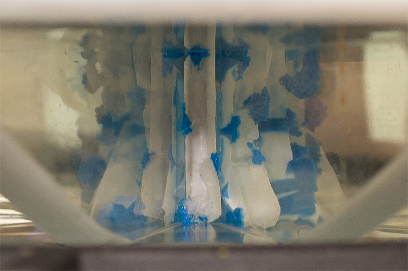

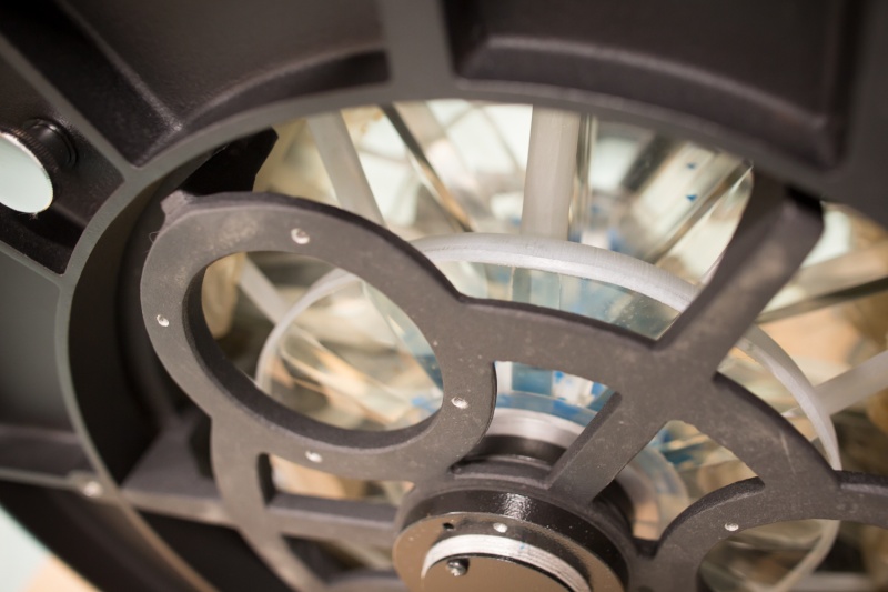

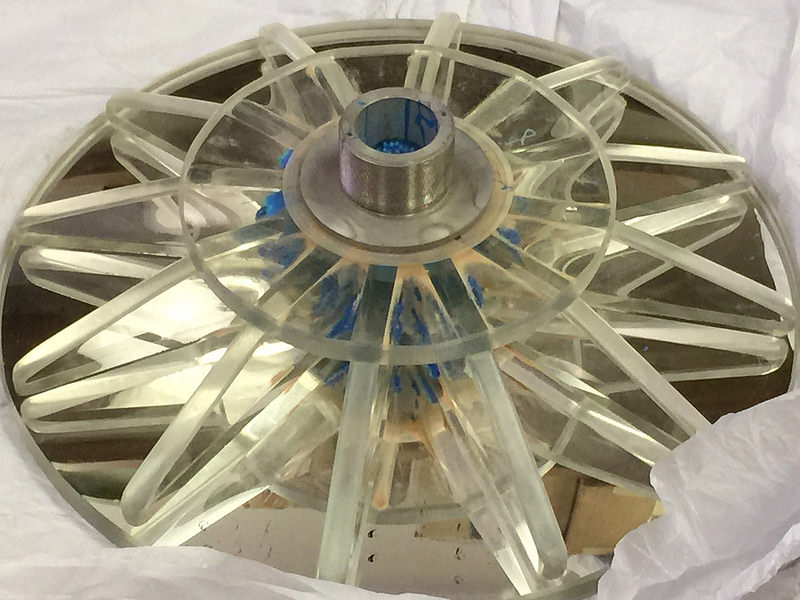

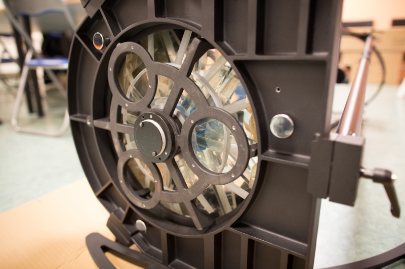

Après, je ne vois pas trop comment marche le barillet sur ces miroirs coniques. :confused:
Normalement un miroir de cette taille reposerait au minimum sur un 18 points sous peine de se déformer. :confused:
Or ici je ne vois qu'un support central en forme de cylindre, tout le reste 'pend' dans le vide et semble très fin.
Il n'y a donc pas d'autre maintien que ce 'plot' central? Pas de brides pour empêcher le primaire de basculer, pas de 'touches' latérales?
Je suis... 'confused'. :p
Voici comment est supporté le miroir !
Les nervures verticales sous le primaire reposent sur un support en verre horizontal, lui-même fixé en son centre sur le support en métal.
Modifié par Arca
Derien, avec plaisir si je peux faire partager :)

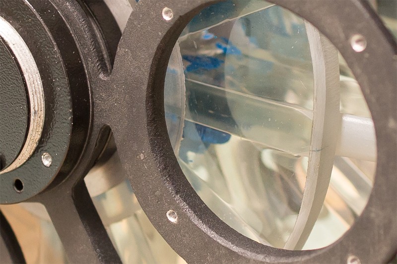

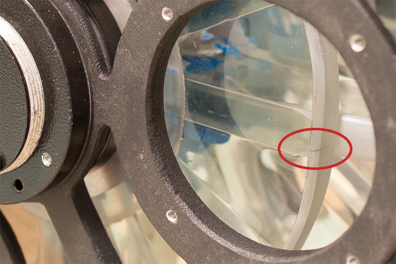

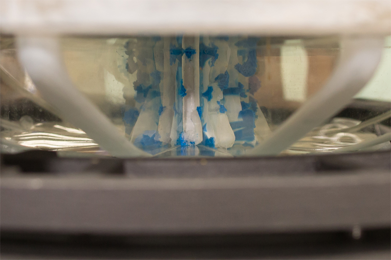

Ce truc bleu me laisse interrogatif ; je ne sais pas ce que c'est :?:
On n'a pas creusé la question, mais ça m'interpelle aussi :be:
Quoi qu'il en soit, ce n'est pas une fissure à priori. Reste à trouver ce que c'est !
Salut arca, merci à toi pour ces photos.
Une petite question sur une petite marque bleu ( fissure?) sur le bord du verre. Sur la Première photo.
Yann.

Pardon yanozki, j'ai mal compris ta question, je vois de quoi tu veux parler pour la fissure : je regarderai très prochainement ça de près et te dirai quand j'aurai ausculté le miroir :)
Du coup, avec ce barillet, impossible de changer ce miroir pour un "classique" ....
Un artisan peut-il retravailler aisément un tel miroir ?
J'aime bien l'esthétique globale du dobson : 1 seule couleur, un seul matériau ; juste un reproche sur sa masse globale : 50 kg pour aussi peu de matériau !

Arca oui, c'est ce petit truc, bien vue.
Après pour les trucs bleu, je pense a un résidu de colle ou un durcisseur de colle...?
Pense à équiper la structure d'une jupe et tu verra une bonne différence de contraste.
Et c'est une bonne sécurité pour éviter un problème de chute d'oculaire ou de lunettes de vue sur le miroir.��
