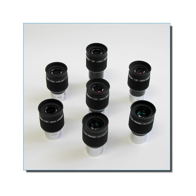

http://www.astromarket.org/oculairs-en-barlowlenzen/planetary-wa/6mm-planetary-58-uwa-125-5795
Ils ont envahi le marché, on les retrouve aussi chez Optique Unterlinden (Skywatcher WA super Plossls 58°)
50E aussi à La Maison de L'Astronomie pour les Skywatcher UWA-58°
http://www.maison-astronomie.com/oculaires/2926-oculaires-uwa-58-sky-watcher.html
Et 59E pour les Planetary SWII qui proposent 60° de champ
http://www.maison-astronomie.com/oculaires/2850-oculaires-planetary-swii.html
Ces deux gammes lancées en même temps ça ressemble furieusement à du TMB Planetary et du TMB Planetary II
Modifié par Leimury
C'est vachement des plossl. Et en formule et en caractéristiques.
Ils portent vraiment ce nom ?
Sur l'oculaire et partout ailleurs c'est des Skywatcher UWA-58, il n'y a que chez OU qu'ils soient qualifiés de WA Super Plossls.
Si Skywatcher les avait baptisés SWA-58 je suppose qu'OU n'aurait pas ajouté le terme de Plossl à son catalogue.
C'est sans doute parce qu'ils trouvent que UWA c'est un peu exagéré quand on reste en dessous de 70° de champ :p
