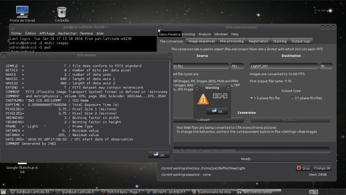

patdut Posted January 26, 2016 Share Posted January 26, 2016 Bonjour à tous, J'ai une question de primo utilisateur de siril. Je dispose dans un même répertoire de plusieurs images .fits que je veux empiler. Je n'ai pas trouvé comment faire cela. Quelqu'un peut-il venir à mon secours ? Merci Link to comment Share on other sites More sharing options...
vinvin Posted January 26, 2016 Share Posted January 26, 2016 Bonjour patdut, est-ce qu'elles apparaissent comme une séquence dans l'onglet séquence ? Si ce n'est pas le cas, c'est que leur nom n'est pas encore reconnu par Siril, et il y a plusieurs solutions : les convertir vers le format de Siril, ce qui les nommera d'une façon qui lui permettra de travailler avec, ou les renommer avec un outil externe. Si la séquence apparait, il n'y à qu'à les empiler, tu peux voir des vidéos dans la documentation et des explications sur le site. Link to comment Share on other sites More sharing options...
patdut Posted January 26, 2016 Share Posted January 26, 2016 (edited) Les fichiers s'appellent Light_???.fits le ??? allant de 001 à 010. Ce format est reconnu par siril puisque je peux ouvrir un fichier et bricoler dessus avec l'interface d'édition de la couche b&w (b&w layer). Edited January 26, 2016 by patdut Link to comment Share on other sites More sharing options...
vinvin Posted January 26, 2016 Share Posted January 26, 2016 Peut-être que si la séquence n'est pas trouvé c'est parce que c'est .fits au lieu de .fit qui est l'extension habituelle de Siril. Ca se règle dans les settings, dans Misc en bas. Sinon, les images peuvent être affichée peu importe leur type FITS, mais seules celles qui sont du bon (actuellement 16 bits) peuvent être empilées et alignées, donc c'est peut-être ça aussi le problème. Link to comment Share on other sites More sharing options...
patdut Posted January 26, 2016 Share Posted January 26, 2016 Les fichiers sont de fits 8bit, je ne sais pas quel format utiliser pour ces fichiers ni comment réaliser un traitement batch sur eux pour les passer en 16bits; Link to comment Share on other sites More sharing options...
lock042 Posted January 26, 2016 Author Share Posted January 26, 2016 Onglet conversion. Tu charges tes fichiers, tu remplis generic name comme tu veux, genre "light_siril_" et tu cliques sur "convert". Après cela, ca te charge la séquence ainsi créé automatiquement. Link to comment Share on other sites More sharing options...
patdut Posted January 26, 2016 Share Posted January 26, 2016 Onglet conversion.Tu charges tes fichiers, tu remplis generic name comme tu veux, genre "light_siril_" et tu cliques sur "convert". Après cela, ca te charge la séquence ainsi créé automatiquement. Il faut les charger un à un ? Link to comment Share on other sites More sharing options...
lock042 Posted January 26, 2016 Author Share Posted January 26, 2016 Non non. Tu sélectionnes tout. Le bouton add files to convert (le plus a gauche des 3). Et tu sélectionnes tous les fichiers que tu veux convertir. Par contre je suis en train de me rappeler que la conversion FITS to FITS ne marche que sur la version SVN. Donc si tu possèdes la version récupérée des packages, ca ne marchera probablement pas si c'est celle du svn pas de soucis. C'est parce que c'est une fonctionnalité récente. Ici on voit la conversion des fichiers RAW d'APN en fichiers fits. Ben c'est exactement pareil ce que tu as besoin de faire. http://free-astro.org/index.php/Siril:Tutorial_import Link to comment Share on other sites More sharing options...
patdut Posted January 27, 2016 Share Posted January 27, 2016 Voici l'écran dont je dispose. Il ne ressemble pas à celui du tuto. La version que j'ai est la v0.9.0rc1. Link to comment Share on other sites More sharing options...
lock042 Posted January 27, 2016 Author Share Posted January 27, 2016 (edited) Houla. Tu as une version bien trop vielle (ca doit être la RC1). Je t'encourage à aller sur le site et récupérer une plus récente, l'idéal étant de la compiler comme indiqué ici : http://free-astro.org/index.php/Siril:install Edited January 27, 2016 by lock042 Link to comment Share on other sites More sharing options...
patdut Posted January 27, 2016 Share Posted January 27, 2016 Problème résolu. J'ai compilé la V0.9.2 alpha et tout baigne. Reste plus qu'à découvrir le soft. Link to comment Share on other sites More sharing options...
lock042 Posted January 27, 2016 Author Share Posted January 27, 2016 Super On va bientôt sortir la version 0.9.2 (d'ici quelques semaines). Bonne découverte en attendant. Link to comment Share on other sites More sharing options...
