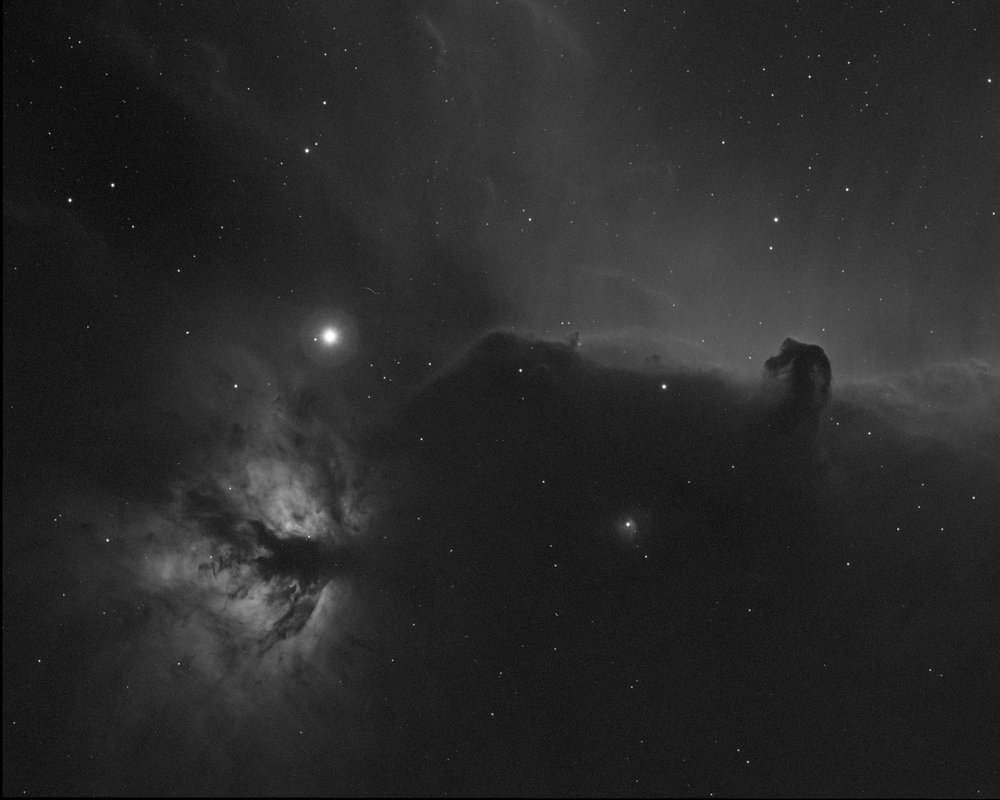

Petite séance inespérée le 9 décembre en direction de la ceinture d'orion.
Réalisé avec la TSA120 réduite à 5.4 et la qsi660.
3h20minutes en 10x1200s jusqu' a l'arrivée des nuages :cry:
Sigma a 4offset malgré le filtrage au ha 3nm s'expliquant en parti par la présence de la lune a proximité de l'objet.
Seeing assez bon pour cet échantillonnage résultant de 1.45 arcsec.

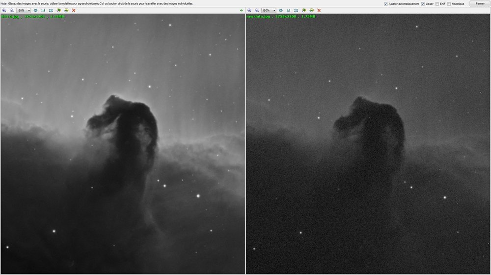

Une brute pour commencer

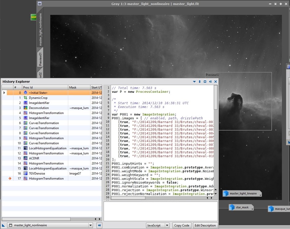

Un descriptif du traitement

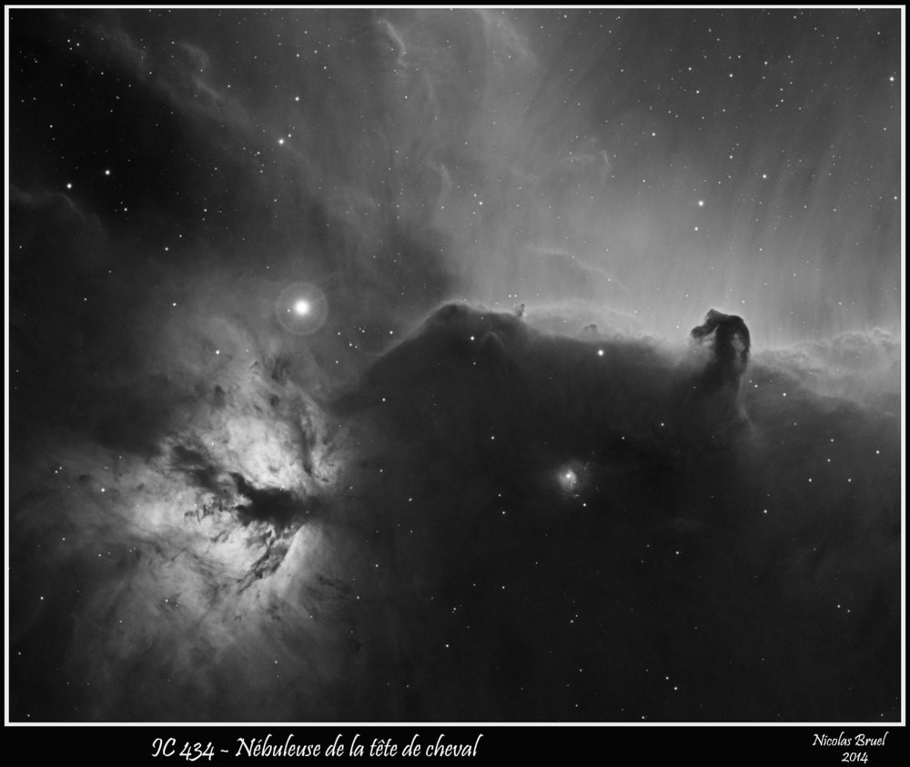

Et enfin le résultat final, full en cliquant
En vous souhaitant a tous un excellent week end !
Superbe dada !
De la finesse, du signal ... c'est sublime.
Je reste encore sur le c.. devant la brute... ta ccd envoie du lourd !
Bravo !
Davy.
Merci les gars :)

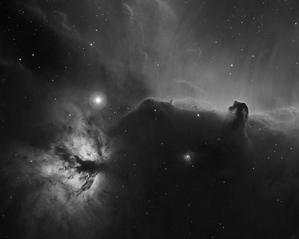

Une version fofo un peu boostée avec réduction du halo et encadrement :

Au début j'ai eu peur en voyant la brute mais la composité est superbe.
La gestion du bruit est bien faite (sauf peut être autour de l'étoile brillante mais pas facile sur les haute lumière sans toucher le reste de l'image)
Magnifique :)
Par contre ta méthode de réduction du bruit est assez curieuse, tu fais la montée d'histogramme, tu joues avec les courbes et ensuite tu fais un ACDNR puis un TGV Denoise.
Pour bien fonctionner le TGV doit en principe être utilisé sur une image linéaire. Dans ton cas le résultat est bon mais c'est étonnant :)

Les petites passes de courbes sont pour réveiller les hautes lumières.
J'en ai pas trop fait car je craignais que la flamme s'embrase pour de vrai.
Ce qui me dérange dans l'anti-bruit en mode linéaire c'est que j'ai toujours peur de mal le doser et m'en rendre compte qu' a la fin.
Peut-être que je m'y prends mal mais je trouve très peu pratique les retours en arrière contrairement a PS (activer/désactiver un calque).
Je me suis inspiré du tuto de Philippe pour le TGV (usage d'un calque gris), pas de support local par contre.
Modifié par grizli21

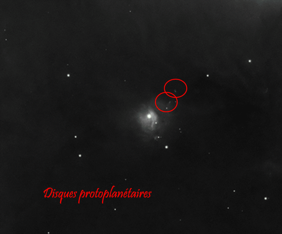

Voici quand même une petite animation, pour que tout ne soit pas vain.
Enfin un zoom sur deux disques protoplanétaires supposés dans la région de ngc 2023 :
vraiment superbe!
j'ai été obligé de l’effacer de mon fond d'écran car mon femme croyait que c’était une photo réalisé par moi et du coup elle me disait:
c'est bon maintenant, tu n'as plus besoin de changer de matériel !
stephane
