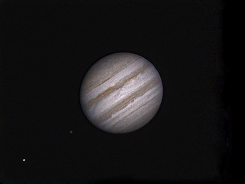

1er essais avec ma nouvelle QHY 5 -IIc qui vient en remplacement de la PLB-cx entre les petits voiles nuageux.
Pas facile de trouver ces repères avec un nouveau logiciel,nouvelle caméra et des paramètres de partout sous firecapture!!:cool:
Et tenté également de dompter un 200/1000 que j'utilise pour du visuel donc jamais testé en planétaire ou une tentative a moitié réussie.

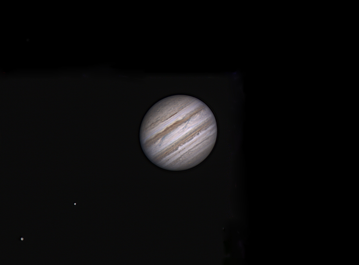

J'ai beaucoup de soucis pour les traitements,et ne sait pas trop quoi bidouiller dans les ondelettes.
Les conseils sont les bienvenues pour améliorer tout ça, mais je me suis bien éclaté :be:

:cry: y en a marre de voir de si belles photos:be: bon sérieux je suis novice donc les conseils je les prends aussi, maios pourv ma par je la trouve un peu...... TROP BELLE:wub:
Thierry
Ces images sont très belles, avec une préférence pour celles à la Barlow 5x, avec même des détails sur les satellites on dirait. Superbe :)!
Juste une petite remarque sur le noir du fond du ciel qui n'apparait pas homogène sur mon écran.

Merci Laurent 3112, effectivement j'ai des soucis a l'empilement ,il faudrait que je retouche ça avec Photoshop.A ma décharge, je travail sur un écran de 11" :) et ne détecte as tous les défauts :violon:

Par contre 10 minutes de plus sous Gimp ou autre pour rotationner et recadrer ca serait tip-top. ;)

C'est excellent, j'adore les nuances de couleur entre les deux bandes. Il y a eu un petit problème dans le traitement, peut être un effet de verre brisé sur ta plus belle Juju, certainement provoqué par R6, si tu l'as utilisé ;)

ben c'est déjà très bon en fait ! La résolution sur les images suivantes est excellente !
Il te reste juste la finition à peaufiner sur le plan esthétique ( rognage et black à faire sur le fond )
+1. Très chouettes images pour des débuts avec une nouvelle caméra. Je pense que tu trouveras très vite tes marques avec les réglages ... y'a qu'à s'entraîner et tester diverses combinaisons ;). Moi aussi, une assez nette préférence pour la dernière même si elle est un petit peu bruitée, passes-y un peu de denoise sous R6.
Bonne continuation, tu es très bien parti pour nous sortir de très belles images !

Ah oui, j'avais zappé cette belle image de Jupi avec de beaux détails et de belles couleurs. Par contre, je ne comprend pas la différence de fdc noir qu'on voit sur les 2 grosses images :?::b:

Les détails sont impressionnants, tu dois avoir un site avec très peu de turbu.
Comme les copains, pense à nettoyer le fond de ciel qui n'est pas noir.
Si tu ne vois pas de quoi on parle, vérifie le gamma de ton écran. Et si ça ne suffit pas, ben traite-là sur un écran avec une meilleure dynamique: http://www.webastro.net/index.php?wapedia=articles&article=238
